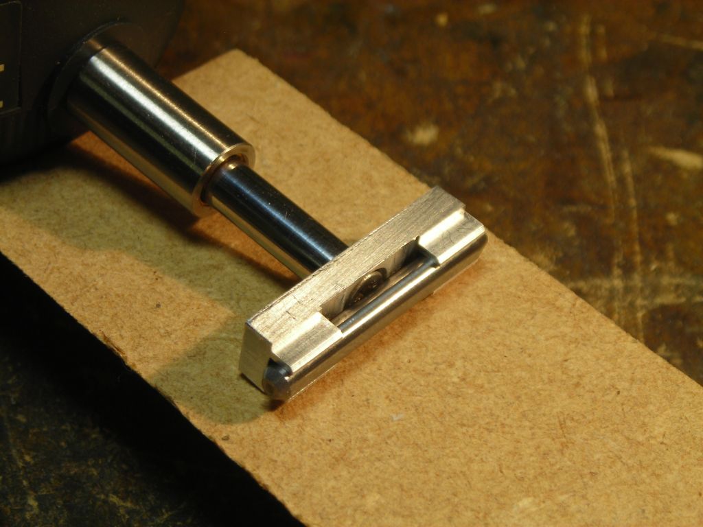

Wpływ nieosiowego ustawienia czujnika na wynik pomiaru bicia

Mi to zawsze przeszkadzalo dlatego zmienilem sobie koncowke z kulka na plaska o fi ~8mm z brazu. Przy uchwycie 4 szczekowym niezaleznym znacznie to ulatwia ustawienie przedmiotu.
Ale sadzilem ze to ja tylko mam takie problemy :)
