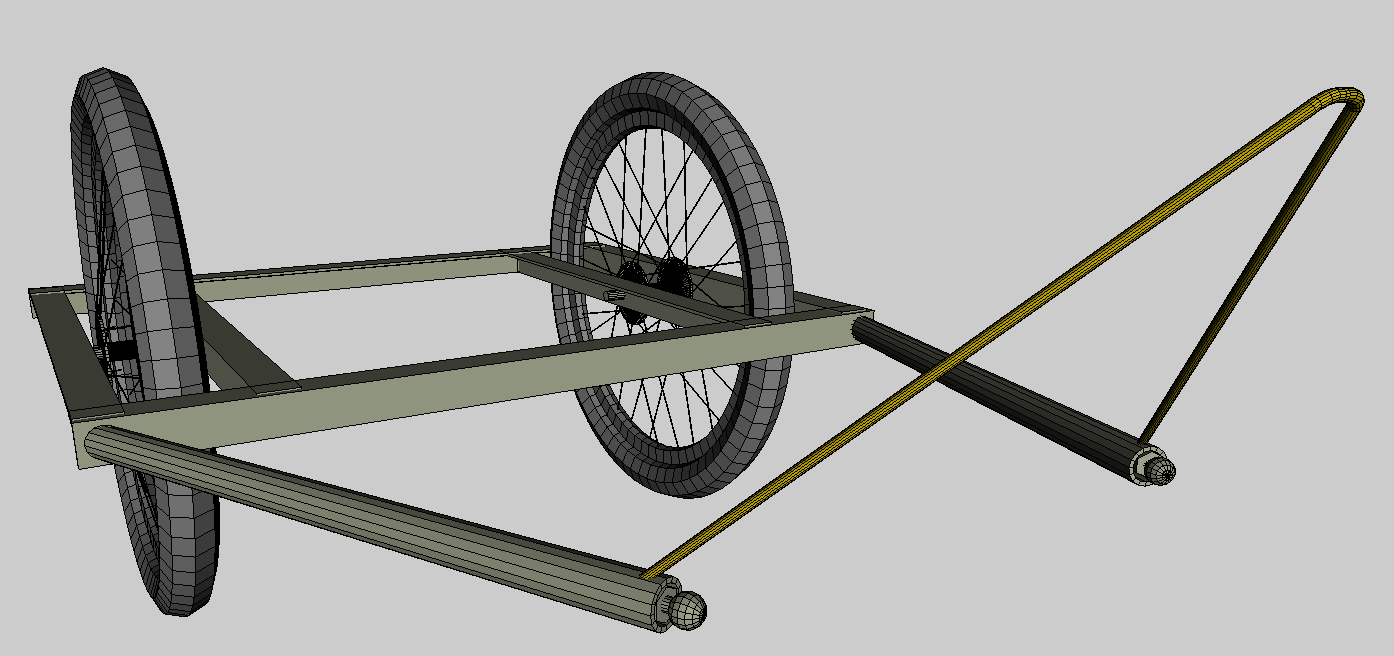

Narysowałem o co mi chodziło i myślę, że spełni wymogi w zakresie swobodnego pokonywania zakrętów gdyż linka będzie się przewijała z jednej strony na drugą, w przypadku nierówności też będzie to pomocne.

Przecież to nie będzie skręcać. Masz możliwość symulacji ruchu w tym programie?

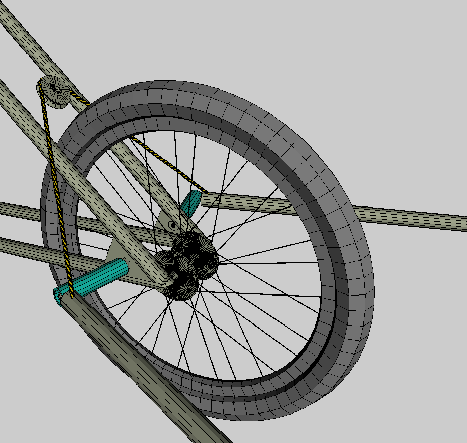

Tu są części i miejsce ich zamocowania przy rowerze.

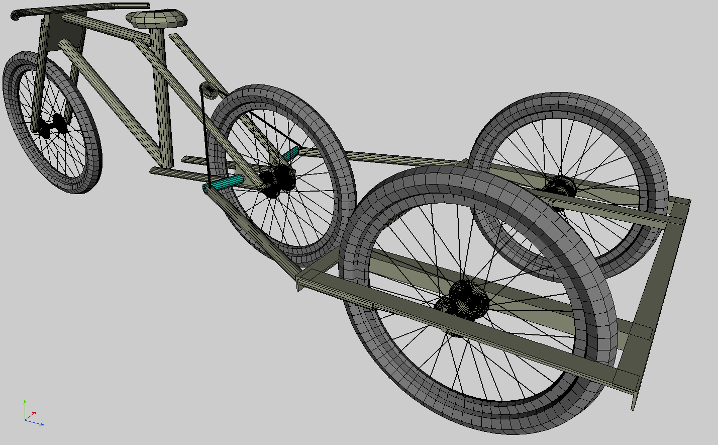

Tu jest wózek
Mam nadzieję, że powinno dobrze działać. Skręcać to chyba będzie bo te "niebieskie" elementy są na przegubach kulowych. Nie mogę w tym programie symulować działania mechanizmów, albo nie potrafię. To jest Wings3D

Strasznie skomplikowany ten wózek, ja też bym Ci sugerował pojedyńcze ramię z zagiętym dyszlem i pojedyńczym połączeniem przegubowym, konstrukcja sprawdzona (co widać na zdjęciach) z jednym przegubem a nie czterema więc tańsza, bez linki i bloczka który ma w nieznany mi sposób stabilizować układ... jesteś pewien, że bloczek będzie miał tak małe opory ruchu, że będą one pomijalne?, bloczek pasowało by obsadzić na łożysku czyli toczyć wałek i bloczek z pasowaniem pod łożysko.... dużo zabawy by osiągnąć nieznany efekt.
Te zielone rurki są na sztywno wspawane z trójkątnymi blachami? jeśli tak, to powiedz mi jak zachowa sie pojazd gdy rower i lewe koło przyczepy będzie jechało po asfalcie, a prawe po poboczu/rowie/koleinie która będzie niżej niż asfalt.
*- zielone rurki nie mogą być na sztywno bo jw koledzy zauważyli nie będzie skręcał, musiał by na zielonej rurce być podwójny przegub.
Ale jeszcze powstaje problem hamowania gdy przyczepa będzie pchała rower....

Duszczyk_K pisze: ↑09 gru 2019, 09:09Strasznie skomplikowany ten wózek, ja też bym Ci sugerował ... z jednym przegubem a nie czterema
No to jeśli się zdecudujesz, że są cztery przeguby to się sprawa wyjaśni, tak jak to było na zdjęciu z poprzedniej strony.Duszczyk_K pisze: ↑09 gru 2019, 09:09Te zielone rurki są na sztywno wspawane z trójkątnymi blachami? jeśli tak, to powiedz mi jak zachowa sie pojazd gdy rower i lewe koło przyczepy będzie...
Właśnie też nie wiem co się będzie działo, pewnie wyjdzie w praniu.Duszczyk_K pisze: ↑09 gru 2019, 09:09Ale jeszcze powstaje problem hamowania gdy przyczepa będzie pchała rower....
