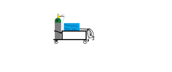

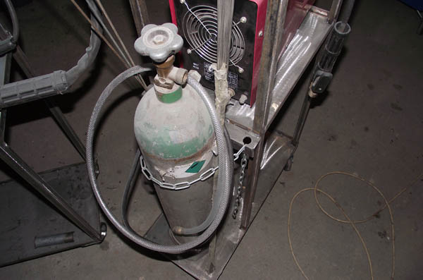

Witam, mam w planach wykonanie małego wózka do spawarki iwertorwej. I chciałbym się zapytać o Wasze opinie wobec mojego projektu. Myślałem, żeby na na dół dać kawał 4 milimetrowej blachy, z przyspawanymi kółkami(2 zwykle i 2 skrętne 80 mm srednicy) do tego 4 stalowe profile dospawane w pionie. Na tych profiach jest rama z kątowników na której stawia się spawarkę. Z tyłu wystaje kawałek blachy do postawienia 8 litrowej butli z argonem. Blacha na dole (ta pod spawarką) ma służyć z półkę. Butla oczywiscie przypięta łańcuchem. A z boków jakieś haki na kable. Na reduktrorze wisi sobie maska. Dodam później rysunek z painta(nie mam wielkiego talentu) Pozdrawam Bartek

Butla z reduktorem pierwsza klasa, na resztę spuśćmy zasłonę milczenia :)
Rama z tych kątowników pod spawarkę oczywiście w ten sposób obrócona, żeby spawarka nie wypadła przejeżdżając nierówności.
Poza tym, ten łańcuch na butli będzie wsiał w dół, a nie w górę, więc jeśli ta półeczka będzie niska, to i butla będzie nisko opasana - a więc może mieć tendencję do wypadania. Uchwyty na kable - miła rzecz, kable się nie poplątają i nie plączą się miedzy nogami.

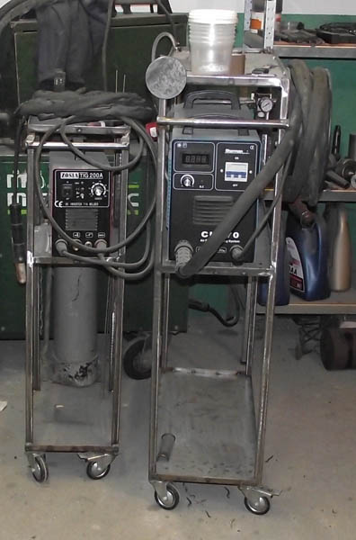

Ja w zeszłym tygodniu zrobiłem dwa wózki, zrób sobie półkę u góry - zawsze można tam coś położyc ( i tak braknie miejsca na pierdoły ). Dziwi mnie że do takich rzeczy trzeba projektów :) .
Do tego wózka z tigiem jeszcze zrobię pojemniki na wstawienie drutów bo narazie są wetknięte za butlę.

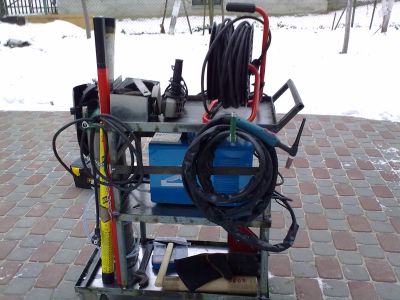

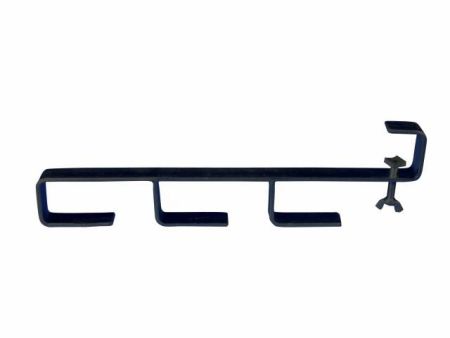

Witam ponownie, wznawiam, gdyż mam mały dylemat. Do przewodu tig masy i elektrodychciałem zrobić haki jakieś do zawieszenia. I nie wiem właśnie jak. Początkowa koncepja była taka, żeby wygiąć kawałek drutu i pospawać do ramy. A teraz już nie wiem, boje sie że przewód tig ( ma osłonkę gumową) może się poprzecierać czy coś. Zależy mi na fajnym wyglądzie. Jeżeli nie będzie to olśniewające to trudno. po prostu nie chcę, żeby mi się kable plątały tylko każdy był na swoim miejscu. Proszę o jakieś opinie. Poprzedni użytkownik dodał fajne fotki swoich dzieł, może zechciałby podesłać fotki haków. Dodam, że nie mam żadnej giętarki, tylko imadło i palnik propanowy oraz trochę narzędzi ręcznych. Za każdą odpowiedz jestem wzięczny. POzdrawam Bartek.

nie ma chaków - na długie przewody przykręciłem szpule z drutów 15 kilowych do maga ( ta szpula max po lewej to właśnie to )

Znalazłem fajny pomysł, żeby się kable nie plątały i były fajnie Zawieszone. załączam fotkę. Pozdrawiam Bartek

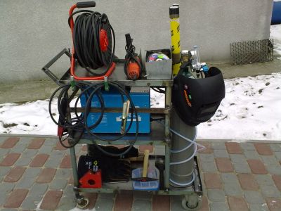

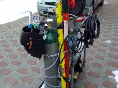

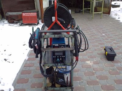

Witam, prawie skończyłem wózek, tylko jeszcze muszę pomalować. Załączam zdjęcia.
