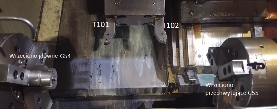

Witam moje pytanie dotyczy ustawienia bazy G55 na wrzecione przechwytującym
W przypadku G54 sprawa jest prosta... otwieram sondę ATP wywołuje w MDI narzędzie T101 robię automatyczny pomiar i zapisuje w tabeli OFFSET TOOL następnie planuje czoło materiału... otwieram tabele WORK OFFSET i najeżdżam na G54 pozycja Z AXIS i wciskam ,,Z FACE MEASURE" i w ten sposób mam ustawioną bazę dla G54...
A jak to wygląda w przypadku G55 na wrzecionie przechwytującym? Moje przemyślenia są takie, że najpierw wywołuje w MDI narzędzie T102 planuje czoło materiału, wchodzę w tabele TOOL OFFSET na korekcje 2 w pozycje Z AXIS i wciskam ,,Z FACE MEASURE" i mam poierzone narzędzie w osi Z następnie dojeżdżam do materiału... w tabeli zaznaczam pole XAXIS i wciskam ,, X DIAMETER MEASURE" i dopiero wtedy gdy mam pomierzone narzędzie T102 dojeżdżam nożem do czoła materiału i w WORK OFFEST na pozycji G55 w polu Z AXIS wciskam ,,Z FACE MEASURE" ustawiając w ten sposób baze G55
Tak ja to widzę ale może jest inaczej
Na początku chciałbym zaznaczyć ze narzędzie T101 i T102 nie są pomierzone w osi Z i X Work zero offset G55 Haas DS30y
Ustawienie G55 dla wrzeciona przechwytujacego
