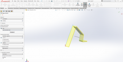

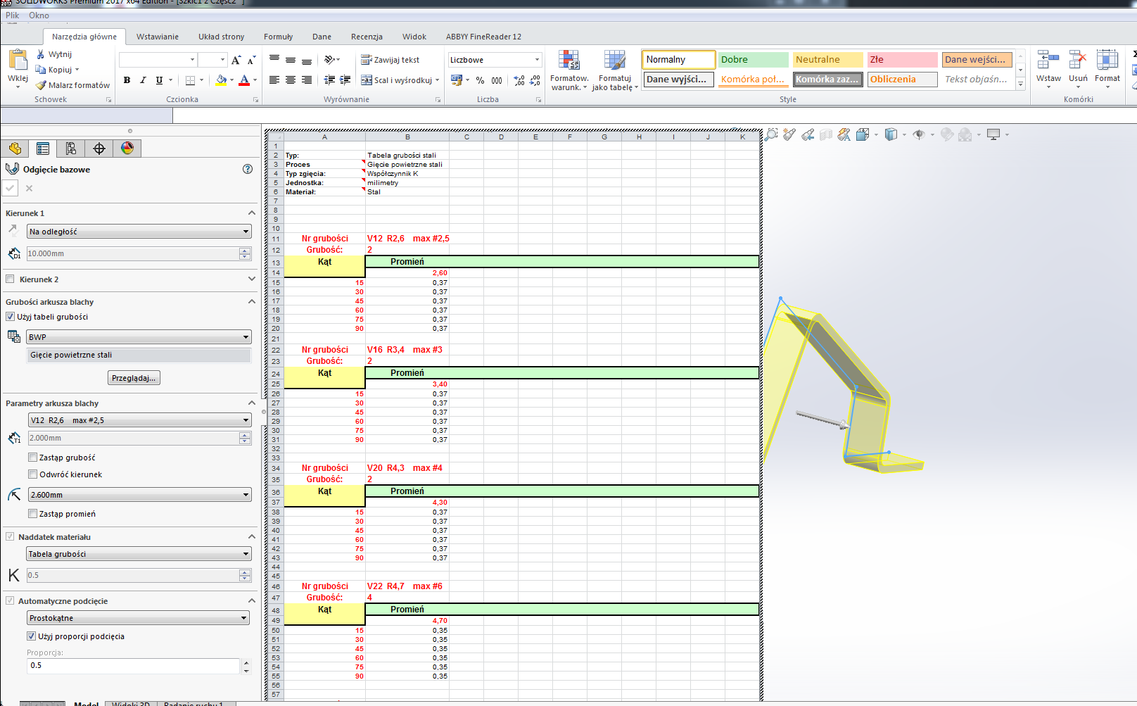

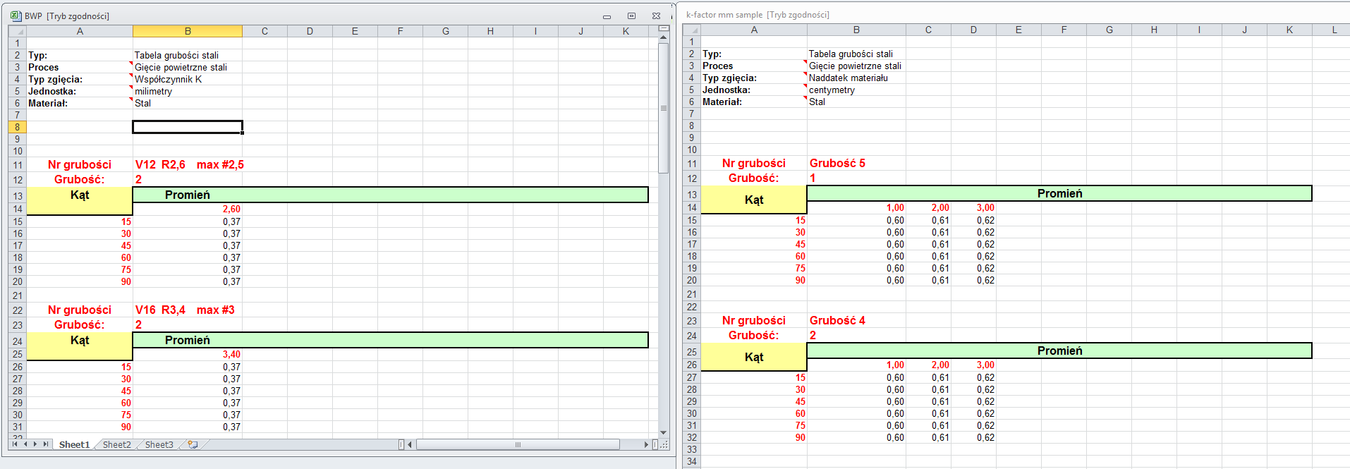

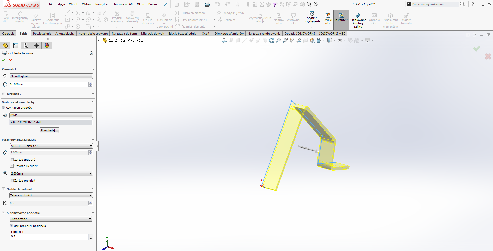

Własna tabela grubości blachy
Hej. Chciałem stworzyć swoją tabelę i na wzór zawartej domyslnie w programie stworzyłem, lecz podczas jej wyboru przy tworzeniu części blaszanej wyskakuje mi błąd, że tabela zawiera błędy. Aby przogram ją przyjął musże zmieniać naddatek materiału na "wspolczynnik k", przy oryginalnej robić tego nei trzeba. Gdzie może tkwić problem? Popatrzcie na zdjecia, zarówno moja jak i oryginalna tabela są schamtycznei prawie identyczne (tworzac swoją po prostu edytowałem domyslną). Ogólnie to chciałbym aby własnie program przy rozwinięciach stosował moje współczynniki k w zależności od wyboru grubości i promienia (0,35 0,37 ... itp)
