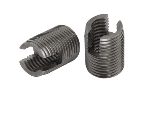

Zerwał mi się gwint w maszynie. Część jest wykonana z aluminium a śruba ze stali hartowanej.
Wyszło z tego po prostu jak z plasteliny. Postanowiłem rozwiercić i wkleić wkładkę z gwintem stalową hartowaną.
Problem jest taki gdzie coś takiego można na sztuki kupić Kraków > Bielsko-Biała...
W zasadzie potrzebuję 1-2 szt.

DominikPierog pisze:Wyszło z tego po prostu jak z plasteliny.
Albo ktoś miał za długi klucz lub za dużo zjadł na śniadanie :)
O wklejki z gwintem możesz zapytać w najbliższym serwisie motocyklowym - na 100% mają tulejki lub recoile... A jak wkręcisz recoila na klej do łożysk to klękajcie narody żeby to wyrwać :D
Ewentualnie możesz zrobić samemu jak masz czas i czym... Kupujesz śrubę 2 rozmiary większą niż gwint co urwałeś. Nawiercasz otwór w środku i gwintujesz na wymiar tego co zepsułeś. I taką zewnętrznie gwintowaną tulejkę wkręcasz na klej do łożysk we wcześniej przygotowany otwór. Jak klej zaschnie to amen w pacierzu :D

No dobrze ale śrubkę większą masz przerobić na ala tulejkę a nie zastąpić tą co wkleiłeś...

Hej!
A co to za gwint ?
Jak to zwykłe M xx to co za problem dotoczyć tulejkę z gwintem wewnętrznym ?

Coś takiego robisz ze śruby M10 tylko odcinasz łeb i w osi robisz gwint M6...
Cały myk polega na tym, że tuleja gwintowana lepiej siedzi w materiale niż gładka...

Kup to:
Tutaj na przykład:
http://allegro.pl/wkladka-gwintowa-tule ... ule_id=201
Dodane 12 minuty 1 sekunda:
Chociaż w twoim przypadku chyba lepiej tu:
http://allegro.pl/tulejki-zerwany-napra ... 32861.html
Prawie Kraków :)

No od początku mi chodziło o te wkłady.
