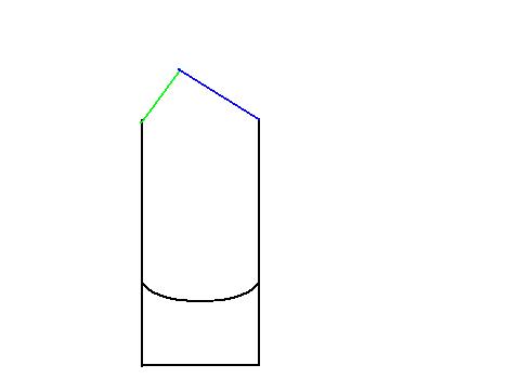

witam jestem poczatkujacym tokarzem wiec prosze o wyrozumialosc.mam problem a mianowicie mam wiertlla lufowe zaostrzone jak na rysunku(przepraszam za prymitywny rysunek-widok z przodu) i nie mam pojecia ktora powierzchnia jest powierzchnia skrawajaca(zielona?niebieska? i jakich mam urzywac obrotow zeby wiertla mi nie strzelaly M3?M4?

Ostrze wygląda jak końcówka freza jednopiórowego (grawerskiego). Raczej zielona krawędź będzie skrawającą. Jak wygląda narzędzie w osi od strony ostrza? Może Kolega zrobi fotki.

OBROTY NA WIERTłO M3 POWIERZCHNIA SKRAWAJąCA zIELONA a co do wielkości obrotów to w granicy 500
