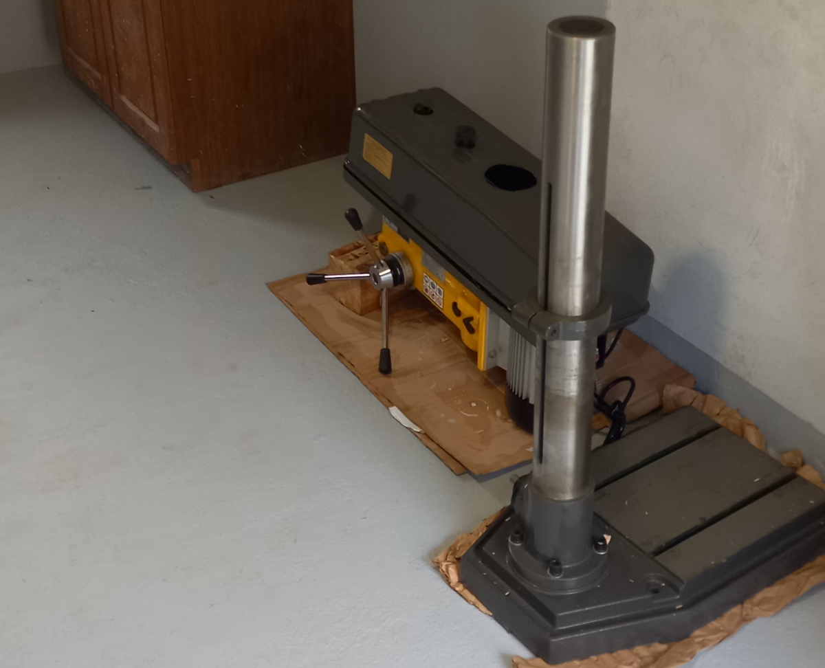

Zajmuję się automatyka przemysłową głównie w sprzęcie komunalnym.
Nie znalazłem nic na temat ZX7025 a jako że zakupiłem takową więc coś napiszę dla potencjalnych nabywców.

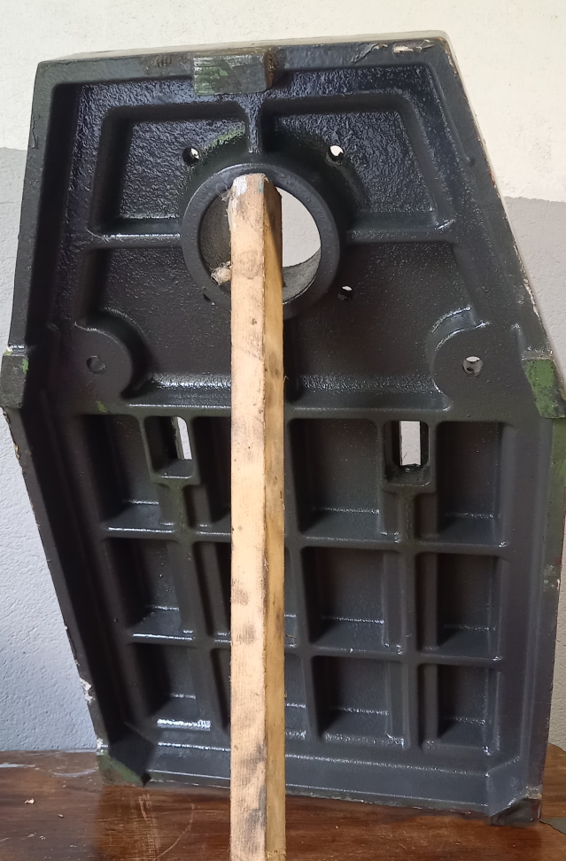

Podczas zakupów w firmie z Kępna oglądałem ZX7016 która w porównaniu do 7025 wydała mi się "wiotka".
Kolumna w 7025 to kawał odlewu ze śrubą trapezową do regulacji wysokości maszyny i ze ścianką grubości > 10mm.
Kolumna wraz ze stopą stanowi jeden element który przykręcony jest do podstawy 4 śrubami.
Kolumna z podstawą waży chyba z 50 kg!
Wykonanie wiadomo - szpachla, odpadająca farba, nieprecyzyjnie nawiercone otwory niedoczyszczone po obróbce podzespoły itd. itp.
Jak przejdę do dalszego etapu prac umieszczę jeszcze kilka zdjęć i opisów.

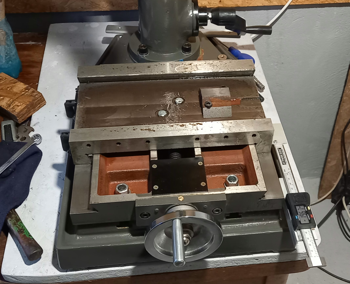

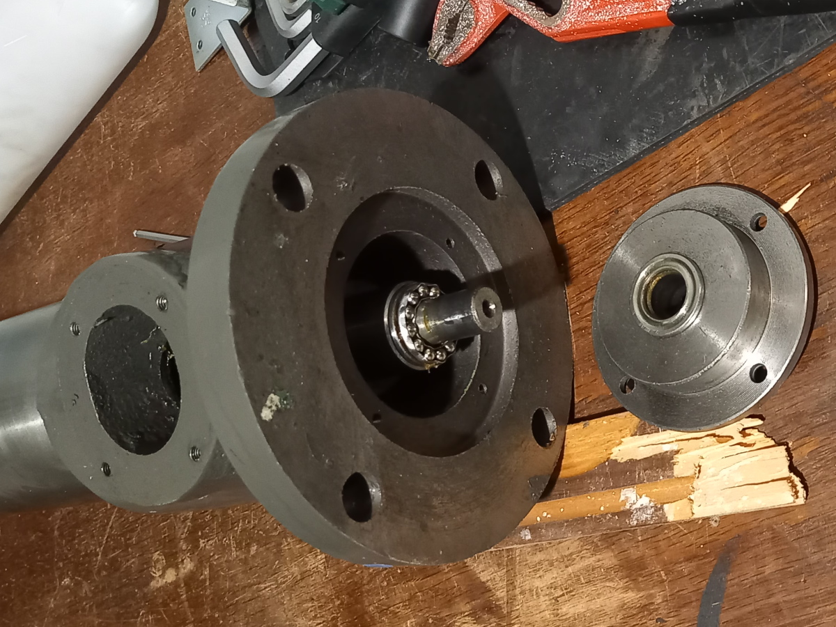

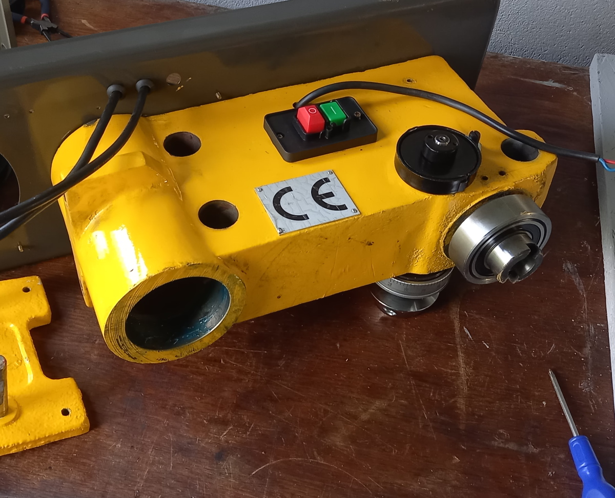

Post napisał: jackone » 01 lis 2022, 12:13
I kilka kolejnych zdjęć.
... idzie to powoli bo brak czasu
