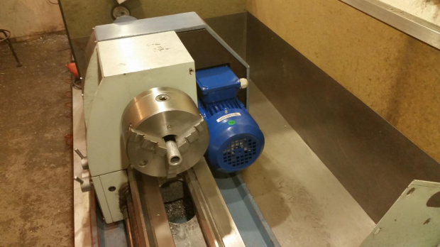

nie mówię że nie da się bo robiłem radełka krzyżowe na wałku stalowym 50 i też szło ale myślałem że śrubę suportu ukręcę. Nie dawno pomagałem koledze zrobić zlecenie - toczenie nierdzewki MA253 i po 2mm szło na 600obr.
Takie gwintowanie do M8 w stali to silnik jeszcze sobie radzi.
Tak apropo ile razy padł Ci silnik bo z tego co kojarzę to masz tą tokarkę dłużej od mnie ( no podobną bo jest głowica )
Mnie za drugim razem zmusiło do tego

Nie padł. Ale mam do niej silnik 3f 1,1kW z falownikiem i obcym chłodzeniem.
