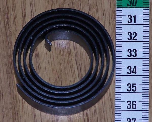

witam potrzebuję pomocy
otóż mam wiertarkę WS- ? i tu jest problem nie wiem co to za jedna
według wielkości sądzę że to WS-25 potężny żeliwny kanciasty korpus pokrywa kół pasowych odlew aluminiowy
dziś zrobię fotki
chodzi o to że trzeba mi kupić (najlepiej) albo dorobić sprężynę powrotną posuwu wrzeciona
to taka spiralna sprężyna jak w zegarku
wzięła i pękła :(
czy ktoś z was wie czy jest jeszcze jakiś producent tych wiertarek?
szukałem po sieci jakiś czas temu wysłałem dziesiątki zapytań wklejając fotkę i nikt nie produkuje takiej - jeśli już to WS-15
to taka z obłym korpusem nie kanciastym
albo inaczej gdzie będę mógł kupić około 1 mb tasmy spręzystej ?szer ok 12 mm grubośc 1 mm
próbowałem ją reanimować ale nic z tego pęka w zalamaniu -nie pomaga rozhartowanie :(

Post napisał: numerek » 13 lut 2008, 20:26
na fotce sprężyna
powinna mieć jeszcze ok þolowę zwoju - tak kombinowałem że pourywalem całkiem spory kawałek
na zakończeniu zwoju powinien być taki sam występ jak wewnątrz tyle że w drugą stronę do zahaczenia o tuleję - wlaśnie ten występ się urywa :(
szer taśmy to 15 mm średnica to ok 60-65 mm
może ma ktoś pomysła czy dałoby się wywinąc z drutu taką srężynę ? drut jest łatwiej dostępny więc może się uda
cholera wiertarka super -kupiłem ją jakiś czas temu za śmieszne pieniądze i wydaje mi się że ta sprężyna pękła od razu jak była nowa i tak stała - bo na wale wrzeciona nie ma śladu pracy -żadnych luzów zadnego bicia ..

no niestety nie mogę pomóc
Mam sprężynę ale szerokość 20 mm no i niestety delikatniejsza
-z cienkiej blachy
Zobacz w moim albumie - wstawiam fotkę

Post napisał: numerek » 15 lut 2008, 08:20
dzięki za informacje
spróbuję jeszcze zdobyć oryginalną sprężyne -muszę odwiedzić kilka zakładów remontowych i może uda się wycyganić .:)
[ Dodano: 2008-02-15, 21:45 ]
odwiedziłem dawnych kolegów z utrzymania ruchu i zdobyłem spręzynę -ciut mniejszą ale działa :) powiem nawet że chyba lepiej działa -wrzeciono szybciej wraca :)

Post napisał: numerek » 16 lut 2008, 23:15
borsztanga pisze:Gdyby była z drutu to dorobiłbym Ci :smile:
tez myślałem o drucie .........ale udalo sie zdobyc tasme
z drutem tez niamało problemów bo tam jest duzo miejsca trza by ograniczyc co by się drut nie zwijał jak chce ...
