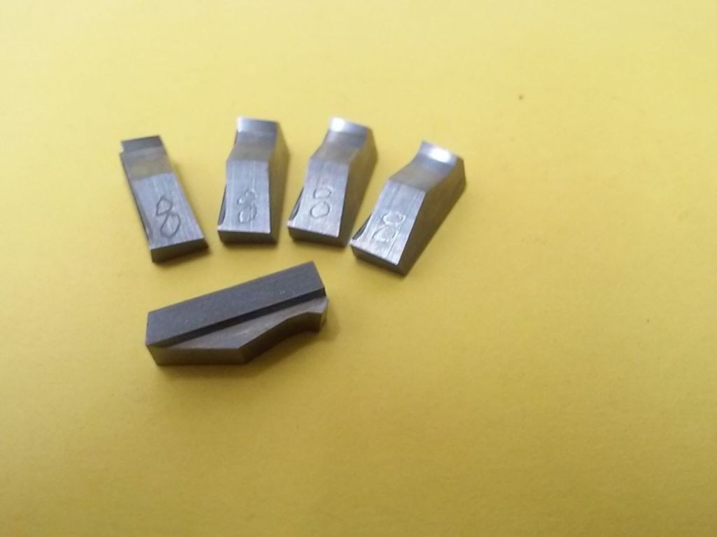

Już dawno planowałem sobie kupić porządną wiertarkę stołową. W międzyczasie zajarałem się obróbką głowic samochodowych itp. Chciałbym w miarę profi frezować gniazda zaworowe. Ssące ręcznie można, ale wydechowe potrafią być tak twarde że zaorać się idzie. Mam zamiar zakupić noże kształtowe (pięć w głowicy) i za jednym skrawaniem trzy kąty obrabiać. Wiem, że prędkość ma wynosić 45 obr/min i że falownik do tego niezbędny.
W temacie obrabiarek jestem zielony :roll: Proszę o jakieś info, linki, cokolwiek. Nie wiem czego szukać jako "minimum jakościowe" i budżetowe. Poza tym jestem ograniczony jedną fazą 230V :???:

Takim czymś chcę frezować:ObrazekObrazek

Jak ma to być robione na wiertarce to proponuję ws15, jest sztywna, a po dołożeniu falownika będziesz miał te 45rpm. Trzeba tylko dokupić lub dorobić trzpień mk2 pasujący do tej głowicy frezującej.

Nie wiem czy bez wymiany silnika się obejdzie. Najmniej obrotów w standardzie to 480, 45 to 10 razy mniej więc sporo traci na mocy. Dodatkowo wiertarka musiałaby być moim zdaniem w idealnym stanie, z wstawioną tuleją i nową pinolą. Koszt łączny 3-4 tys zł. (wiertarka, remont, falownik, silnik itd.).

Co Ci z wiertarki stołowej,jak oprócz tego
potrzebny jest stół aby szybko i powtarzalnie
mocować głowice,nierzadko indywidualnie
dla każdego gniazda.
Robota takimi frezami na pilocie to tylko w małych
ilościach,wystarczy mała odchyłka(nacisk) w jedną
stronę i już zawór nie leży na całym obwodzie.
