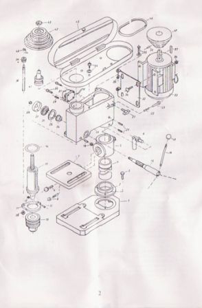

Witam, mam pytanie czy do zwykłej taniej wiertarki z allegro mogę zamontowac uchwyt stożek morse'a?

zapewne futerko wciska się na morsa (w mojej tak było - inny model ale też TANIA)
najlepiej zapytać sprzedawcy...

W instrukcji znalazłem: mocowanie uchwytu wiertarskiego mt 2

Tak oznaczenie MK2 to oznaczenie stożka morse'a
Kolega chyba źle odczytał te mt2

Niektóre wiertarki, w celu max. uproszczenia konstrukcji, mają wrzeciono ze stożkiem skróconym np B10, B12 lub B16. Trzeba dobrać wtedy uchwyt z odpowiednim gniazdem. Taki uchwyt jest założony na wiertarkę praktycznie na stałe, dopóki się nie rozleci itp. Ze zdjęć trudno wywnioskować jak jest w tym przypadku.

mt 2 na pewno przeczytałem dobrze, dwa razy sprawdzałem:) Dodaje rys złożeniowy wiertarki może w czymś pomoże

MT2 jest równoznaczne z MK2 oznacza stożek Morse'a 2.

A jak najlepiej wyjąc uchwyt zaciskowy który jest teraz zamocowany?
