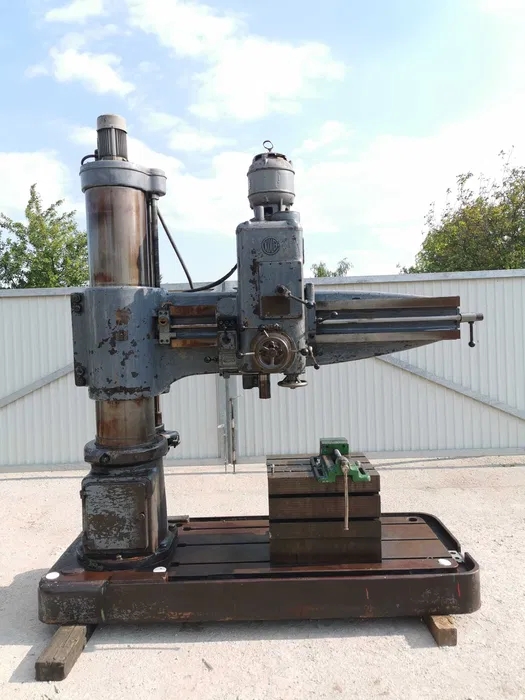

Jako , ze pozbyłem się swojej chińskiej wiertarki ZX7025 szukam czegoś w zamian. Wpadł mi do głowy pomysł na wiertarka promieniową. Czy taka wiertarka będzie sie nadawała do użytku jak zwykła wiertarka czy to będzie przerost formy nad treścią :?: Gabaryty nie są problemem.

Wszystko zależy do czego. Z reguły raczej te wiertarki służą do dużych rzeczy, ale dziś przykładowo chłopaki wiercili na promieniowce otwór fi10 pod gwint. Także urządzenie dość uniwersalne

Z reguły te wiertarki to klocki kilkutonowe o pokaźnych gabarytach, czasami trafiają się mniejsze modele głównie ruskie ale mimo wszystko w porównaniu do ZX to jak mrówka do słonia. Głównie obrabia się na nich gabaryty więc bez konkretnej roboty sa trochę "nieporęczne".
Skoro szukasz coś w zamian za ZX to może jakaś WSD, albo WKA-25?

Gdybym myślał nad promieniówką byłaby to ruska 2k52, fajna kinematyka. Nieduża i poręczna

To są z zasady maszyny produkcyjne, eksploatowane do granic możliwości, jak trafisz w dobrym stanie, to będzie cud.

Jest jeszcze taka sprawa że te wiertarki jak z resztą sama nazwa wskazuje nadają się tylko do wiercenia. Nie da się na niej przefrezować czegokolwiek z uwagi na brak śruby zaciągającej oprawkę od góry wrzeciona. Pod tym względem ZX była chyba trochę bardziej uniwersalna.

Jak już to może to ?
https://www.mazurmaszyny.pl/wiertarka_k ... szyny.html

Na opcji frezowania to mi nie zależy (mam frezarkę).
No taka kolumnowa to by była fajna rzecz .

Za 6 tysięcy bym się nie spodziewał dokładnej maszyny, tym bardziej że kolumnowe w dupę dostają solidnie😃 chyba że planujesz remont, to można rozważyć zakup tej sztuki.

Nie i nie.
Nie istnieje związek pomiędzy ceną a stanem technicznym.
Mówiąc inaczej, nie jest prawdą że jak coś jest drogie to musi być dobre, albo że jak jest dobre to musi być drogie.
Zawsze stan techniczny jest jaki jest, a cena jest taka jaką ktoś jest gotowy zapłacić.
A z tym dostawaniem w dupę, też niekoniecznie. O ile nikt promieniówki nie stawiał w warsztacie serwisowym, to wiertarki kolumnowe jak najbardziej i czasem bardziej się kurzyły niż pracowały.
