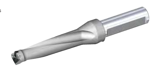

Post napisał: rc666 » 13 kwie 2012, 12:29
Myslales o zmianie narzedzia na lepszse troche. Moze by to rozwiazalo problem.
Moze zastosowac cos takiego:

Post napisał: WZÓR » 13 kwie 2012, 12:53
rc666 pisze:Myslales o zmianie narzedzia na lepszse troche. Moze by to rozwiazalo problem.
.... usadowione w uchwycie ,,samoróbce'' , który zamocowany jest w imaku (np.) :smile:
P.S.
Kiedyś miałem takie uchwyty na stanie - jeden na wiertła z chwytem stożkowym , drugi na chwyt cylindryczny z płastką (Weldon).
Mariusz.
