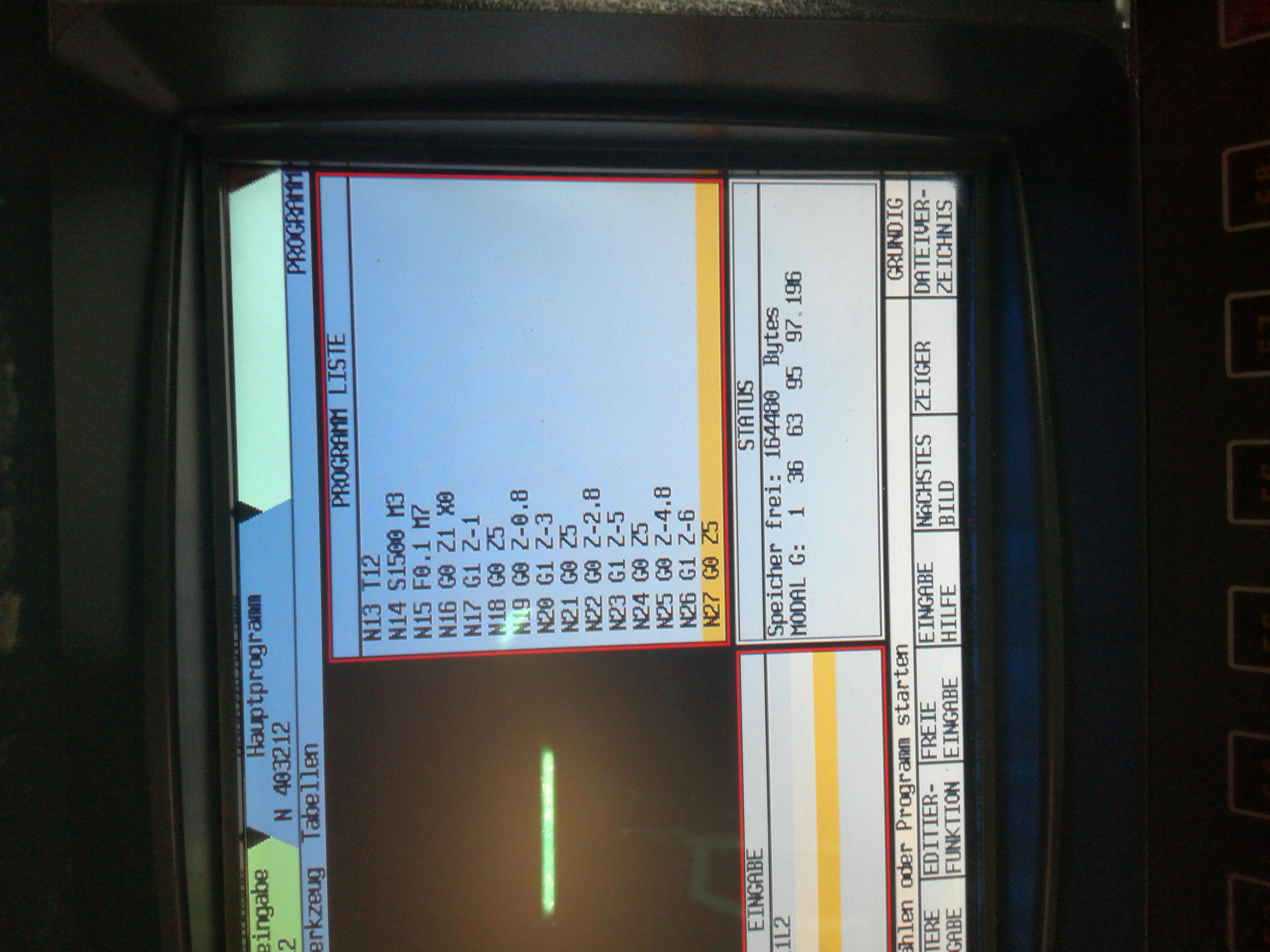

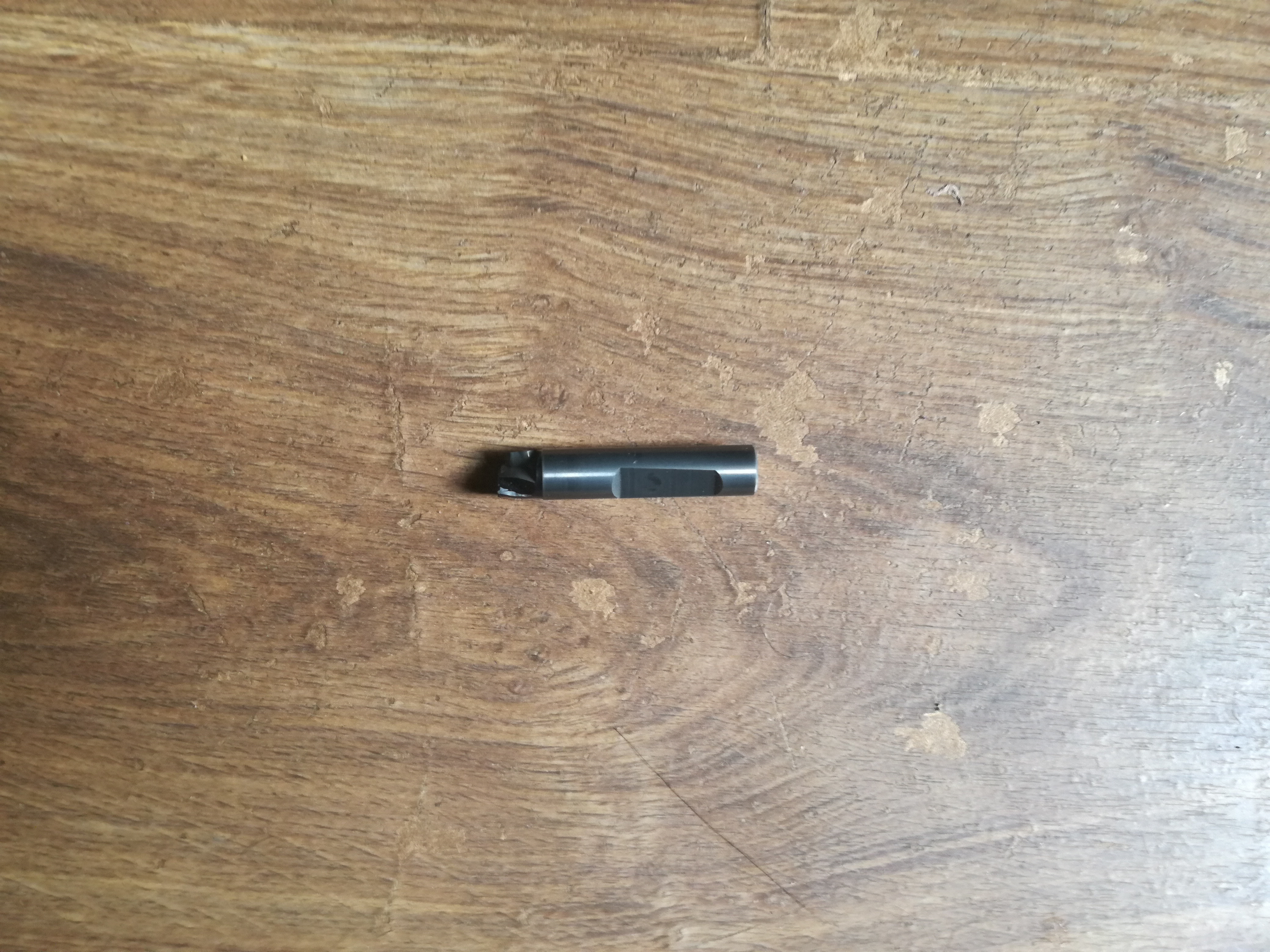

Witam wszystkich pisze bo mam pewien problem mam do wykonania nakrętki program jakoś sobie napisałem, ale mam problem z parametrami gdy wierce otwory co chwile psują mi sie wiertła nie wiem gdzie robię błąd ile obrotów powinienem dac i jak posów ustawic zeby to spokojnie mi wierciło?
Wierce wiertłem z weglika, wykonałem zaledwie 30 nakretek i 2 wiertła do kosza i trzeci na wykończeniu już jest.Wiertła są bardzo mocne średnica wiertła to 12.00.
Tyle mi z wierteł zostaje
Pomóżcie prosze :cry:

Post napisał: Erwinilevi » 23 lip 2017, 17:16
Tu jest zdjecie T 12 to jest wiertło tu sa duze obroty potem z czasem zmniejszałem do 1000 ale u tak mi psuło

Post napisał: WZÓR » 23 lip 2017, 17:21
Spróbuj na S960 F 0.03
I lej dużo wody.

Post napisał: Petroholic » 23 lip 2017, 20:01
Jeżeli wiertło jest bez powłoki to 960 może być za dużo... Ja nierdzewkę wiercę sporo wolniej - nie wiecej niż 600 obr. na wiertarce kolumnowej. I chłodziwo idzie litrami :) Inaczej wiertło może i przeżyje ale materiał ma odbarwienie od temperatury...

Post napisał: mag999 » 23 lip 2017, 20:39
Moze trzeba zrobić głębokim wierceniem?
Niby to weglik ale nierdzewka lubi się ciągnąć i kleic

Post napisał: luk_asz01 » 24 lip 2017, 03:02
Stawiam ze wiertło nie jest w osi.

Post napisał: WZÓR » 24 lip 2017, 07:23
Jeżeli wiertło jest bez powłoki to 960 może być za dużo.....
Tak , czy siak z parametrami trzeba w dół.
.... Ja nierdzewkę wiercę sporo wolniej - nie wiecej niż 600 obr. ...
Tyle to ja na wiertło kobaltowe daję.
