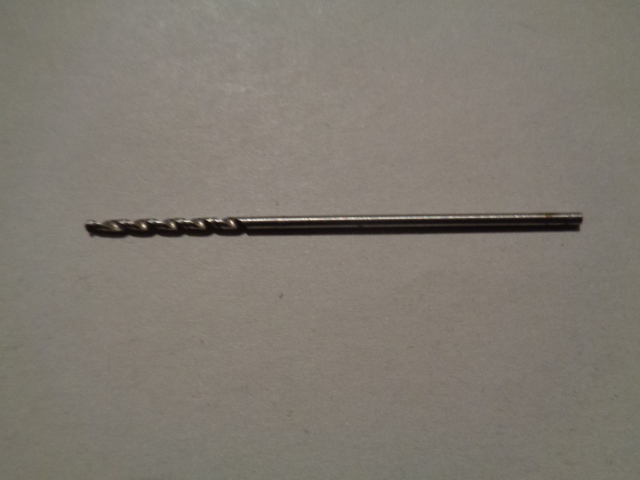

Proponuję zastosować wiertło o krótkiej części skrawającej i długim chwycie.
Jest mniej podatne na złamanie.Zamieszczonym wiertłem przewierciłem bez większego problemu otwór na
głębokość 45 mm w stali nierdzewnej 4H13. Wiertło ma średnicę 1,5 mm.Ostrzyłem 3 razy.Chłodzenie nafta kosmetyczna.Wierciłem na wiertarce stołowej precyzyjnej.
Widziałem wiercenie na tokarce otworów
o średnicy 4 mm i 5 mm na głębokość 350 mm.
Wiercony wałek był ze stali NC6 i NC10. Wiertło zwykłe HSS przylutowane na mosiądz do pręta.
Wiercili tych otworów kilkadziesiąt w miesiącu.Za bardzo nie narzekali.
Także przewiercenie otworu o średnicy 2 mm na głębokość 45 mm nie powinno być niewykonalne.

Jeśli masz chlodzenie wewnètrzne to nie kombinuj z niczym innym.Przetestowane.Wierciliśmy w nierdzewce głębokie otwory fi2 w tysiacach sztuk.Prób było wiele ,ale sukcesem okazalo się wiertlo z chlodzeniem wewnętrznym.Ciśnienie chłodziwa to 80 bar.Wiercone bylo na automacie ,więc z konieczności był to olej obróbczy.Co dziwne lepiej szło wietcenie ciągłe,niż z łamaniem wióra i wycofywaniem.
