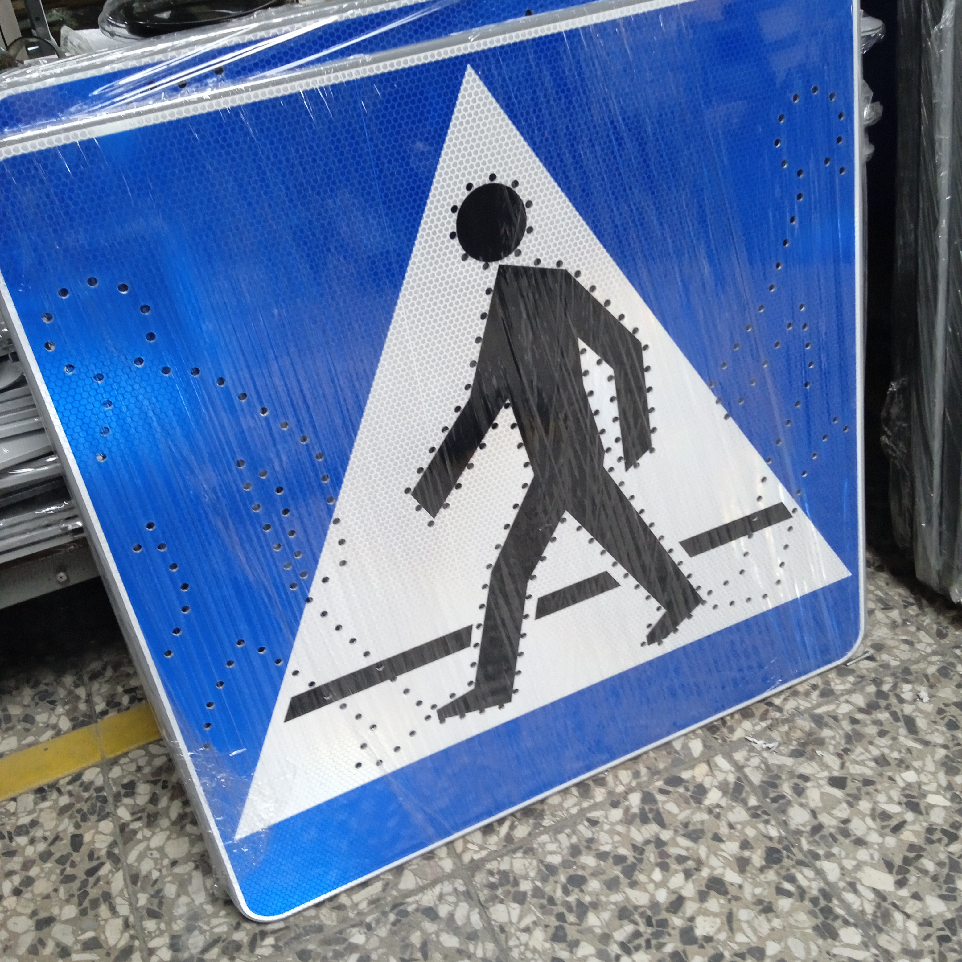

Cześć :) ,

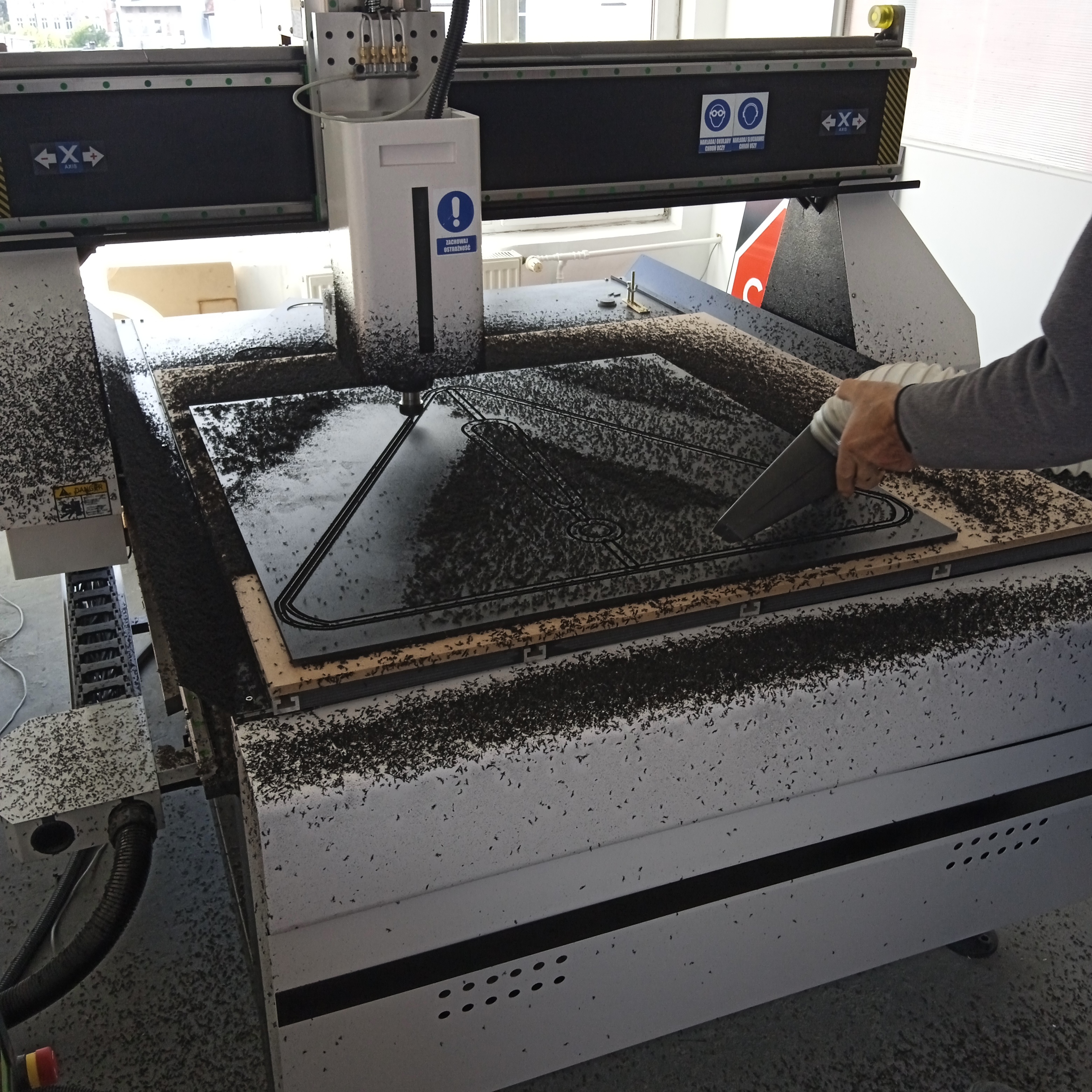

dopiero zaczynam swoją przygodę z frezowaniem/wierceniem . Pracuję na frezarce/ploterze cnc ( zdjęcie poglądowe w załączniku) .
Potrzebuje wywiercić otwory w licu znaku ( zdjęcie w załączniku) . Lico wyprodukowane z blachy aluminiowej T=1.5mm + na powierzchni jest naklejona grafika.
1. Czy jest ktoś w tanie podpowiedzieć mi jakie nadać parametry wiercenia ( prędkość obrotową, posuw pionowy)?
2. Czy jest szansa wiercić takie otwory bez używania cieczy schładzających frez?
3. Jaki frez najlepiej zastosować do tego typu operacji?

Może jakiś frez 2 piórowy fi 5 do alu i po helisie zrobić otwór

To ciekawe zrobić frezem fi5 otwór fi5 po helisie :wink: . Wystarczy zwykłe możliwie krótkie wiertło tylko ostre, parametry Vc=150-200 f=0,1 czyli n=9550obr Vf=955mm/min jak będzie ci wyrywać materiał to zamień wiertło na frez. Jeśli chodzi o chłodzenie no cóż jeśli nie chcesz lać wiadrami chłodziwo to chociaż psiknij denaturatem z jakiegoś atomizera na każdy lub co któryś otwór.

Jeśli masz większą ilość tych elementów(widzę, że na jednym sporo otworów) to bierzesz tańsze wiertło węglikowe i jazda. VC 150 może nawet i więcej, posuw możesz i 0,25 czyli ~9500obr, posuw2400mm/min i czasem tak jak wyżej pisali spryskać denaturatem lub parafiną.
Oczywiście dla tej grubości materiału to jest podane.
Nie wiem skąd kolega wyżej wziął VC150 dla ZWYKŁEGO wiertła. rozumiem, że jest to #1,5mm ale żeby tak świeżakowi pisać? Dostanie blachę #10 i też będzie chciał takimi parametrami jechać. :D

No tak zapomniałem dopisać że vhm mój błąd ale dla mnie to oczywiste było :P . Druga sprawa to taka że jednak zaczął bym z mniejszym posuwem oczywiście nie kwestionuję tego że 0,25 to dużo, jednak grubość jest żadna a format spory patrząc że jest to wielkości znaku drogowego, zamocowanie jakieś mocne nie będzie. Przy tej grubości posuw 0,1 to ułamek sekundy żeby otwór wykonać.

Frez węglikowy 1-piórowy z powłoką DLC (ważne). Dzięki powłoce DLC obędzie się bez chłodziwa. Jeśli zrobisz to na dwie raty najpierw 4mm ferzem 1-piórowy a potem 5mm 3-piórowym to otwory będą śliczne.

Ja takie otworki robię frezowaniem po helisie ("Bore" w Fusion) frezem 3 piórowym albo 2 piórowym, zależy jaki masz materiał. U Ciebie elementy są gięte więc pewnie jakieś PA13. Chłodzenie jakieś by się przydało albo tak jak wcześniej już był polecany frez jedno piórowy. Generalnie jeśli otwory są Fi 5 to można zastosować frez 3mm żeby maszyna wykonywała jakiś ruch. Przy takiej strategii obróbki przy 4mm i zbyt dużym posuwie maszyna będzie Ci się trzęsła jak osika. Ale wolniejszy posuw i można też spokojnie 4mm robić.
Tak na szybko przy frezie 4mm dałbym 0,5mm zejścia na obrót (360 stopni) i posuw ca. 200mm/min, a przy frezie 3mm pewnie 300mm/min byłoby ok. Prędkość wrzeciona ca. 10000-12000, ale to już samo Ci wyjdzie z jakiegoś kalkulatora.
