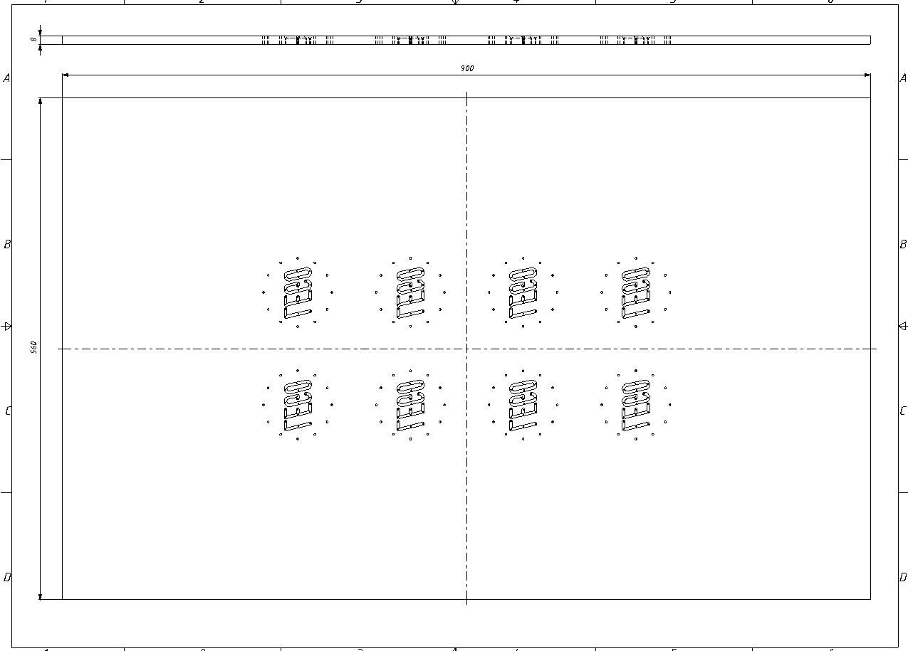

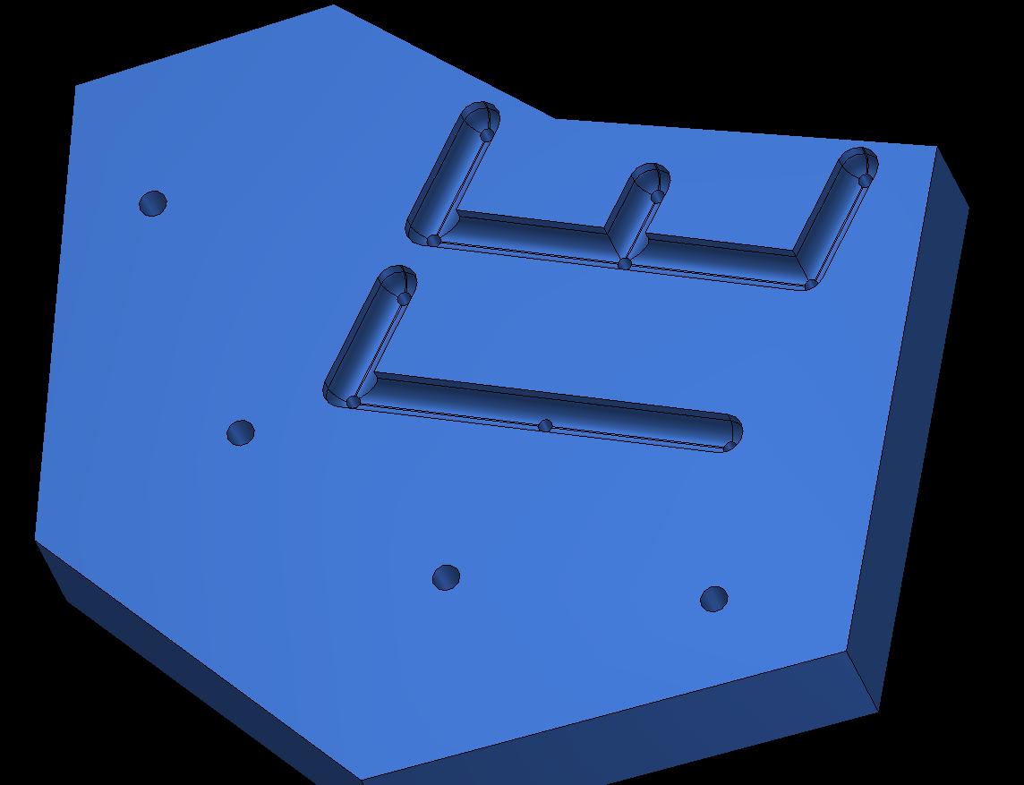

Mam do wykonania detal jak na załączonym poglądowym rysunku.
Będę to robił na frezarce CNC i w związku z tym mam kilka pytań.
Materiał to blacha gat. St3S o grubości 8mm przeszlifowana
Rowek jest szerokości 3 [mm] głęboki na 2.5 [mm] będę go robił frezem kulowym Fi 3 [mm] spiralą w dół co 0.1 [mm] czyli 0.1 [mm] na jedno przejście
Jakie parametry dla takiego freza będą najlepsze, S oraz F oraz zejście Z-

Otwory w rowkach to Fi [1mm] będzie ich do wykonania 152 wiec w związku z tym mam pytanie o parametry dla takiego wiercenia.
Obroty S-
Pasów F-
Oraz na ile robić zejścia wiertła (zejście przykładowo na 1mm a podziej wycofanie na materiał)
Oraz ile otworów bezpiecznie mogę wykonać 1 wiertłem.
Wiertło Fi jeden będzie miało to przebicia ok. 5.5 [mm]
To sama pytanie mam odnośnie wiertła Fi 2 [mm] z tym ze ono będzie miało do przewiercenia 8 [mm] Otworów do wykonania 96 szt.

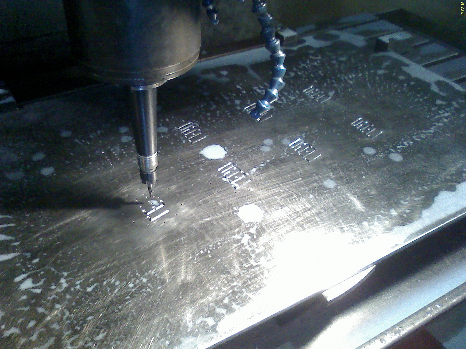

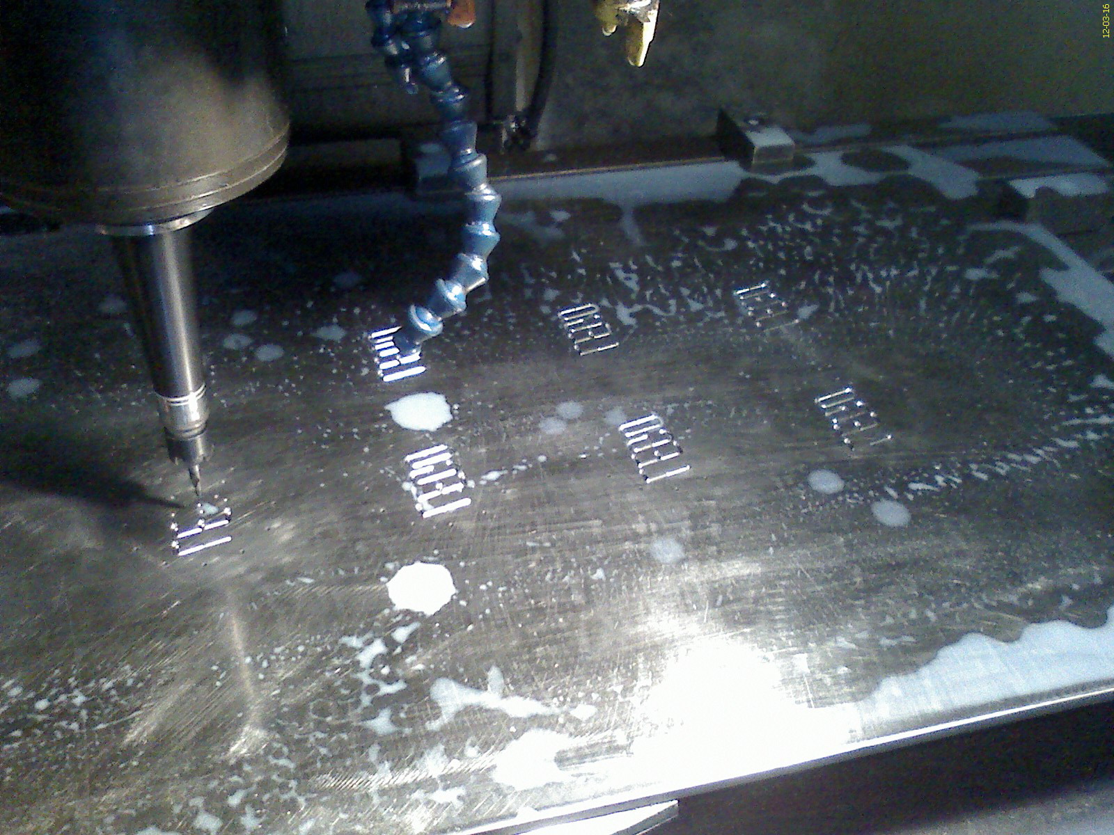

Post napisał: marcink70 » 20 mar 2012, 13:35
Detal wykonany został pomyślnie.
Otwory Fi 2 (a było ich 96) zrobiłem dwoma wiertłami, ale to tylko dla tego że te 96 otwory podzieliłem na 2 razy czyli jedna wiertło wywierciło 48 otw. i zmiana na nowe (tak zapobiegawczo)
To samo dotyczy się otworów Fi 1 (152) podzieliłem ja na 4 razy czyli jedno wiertło robiło 38 otworów i zmiana na nowe.
Żadne z wiertel nie złamało się. Także mam miłe doświadczenie z wiercenia otworów Fi 1 czy Fi 2
O frezowaniu nie pisze gdyż poszło także bezproblemowo (spirala w dól co 0,1 na jedna ścieżkę)
Załączyłem zdjęcia ale słaba jakość gdyż są to zdjęcia robione tel.
POZDRAWiAM // Marcin
