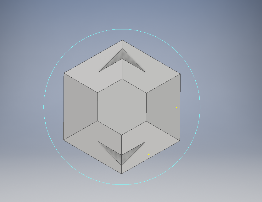

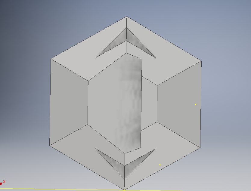

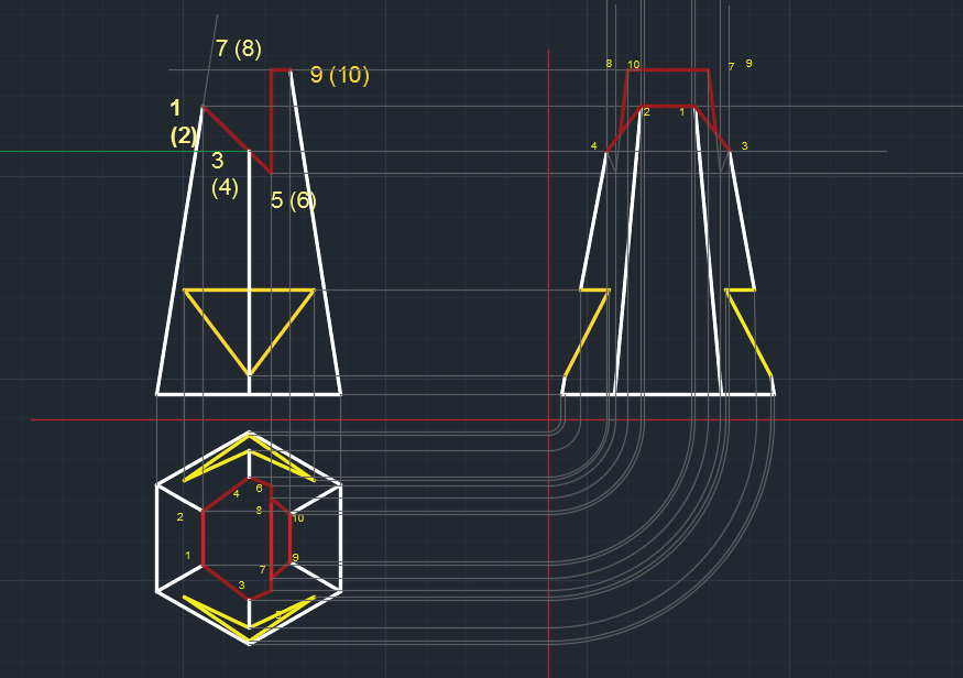

Czy zna ktoś jakiś skrypt, pdf który wyjaśni w sposób jednoznaczny jak wykonywać pozostałe rzuty, jeśli na rzucie głównym mamy jakiś ścięty ostrosłup z dziwnym wydrążeniem?
Ze ściętymi figurami jakoś nie mam problemu, ale jak jest jakieś drążenie to zaczynają się schody. Wyobrażam sobie, że w głowie raczej tego się nie wyznaczy. Trzeba na pewno zastosować numeracje charakterystycznych punktów drążenia i te punkty rzutować na odpowiednie ściany? Chodzi mi tutaj o taki sposób ->
► Pokaż Spoiler
Jakby ktoś poratował jakimś plikiem, skryptem itd to będę bardzo wdzięczny. Przeglądałem dobrzańskiego ale mało przykładów jest.
Pozdrawiam :)
Tak trzeba robić ....punkt po punkcie, stosując pomocnicze punkty, pomocnicze linie proste, wykorzystując własności geometryczne brył, zależności, przenikania, widoczności....wiedzę i wyobraźnię szczególnie wyobraźnię przestrzenną.
Taki skrypt, które to pokazuje nie istnieje, trzeba natomiast wykorzystać własności i metody rzutowania.

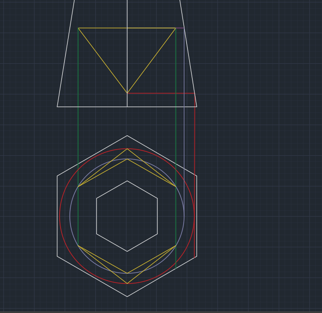

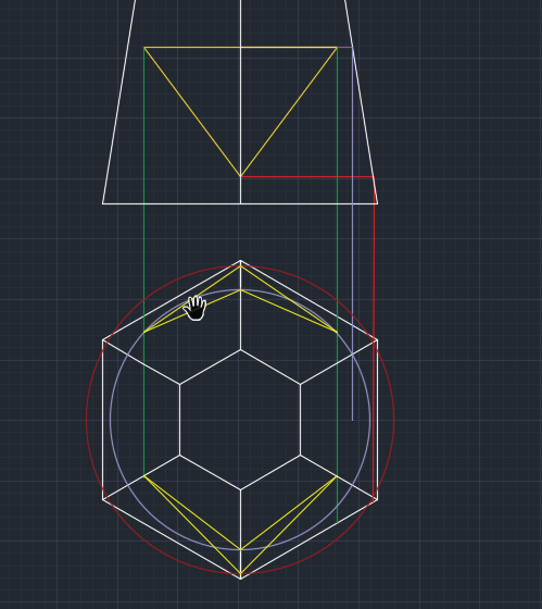

Post napisał: Wojciech. » 11 lis 2017, 15:12
Mógłbyś zobaczyć czy to w ogóle jest dobry sposób? Powiem Ci, że mam taki mętlik w głowie że aż sam niczego nie jestem pewien. Nawet próbowałem to wklepać do inventora(wymiary się nie zgadzają tak jak w autocadzie) i niby poglądowo się to zgadza....
ps. Zapomniałem dorysować krawędzie...

Trochę głupotę zrobiłem w pierwszym rysunku, te wysokości rzutowałem na promień a nie na krawędź....
Dodane 54 minuty 18 sekundy:

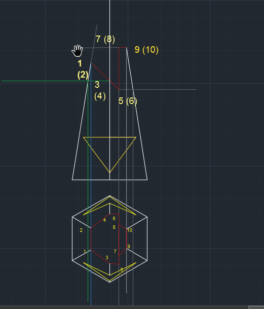

Tutaj jest dalsza czesc zadania.
Proszę o uwagi czy w ogole dobrze to robię.

Post napisał: Wojciech. » 12 lis 2017, 11:58

Posty: 1279
Re: wielościany o ścianach nachylonych, drążenie
Post napisał: peritus » 12 lis 2017, 13:43
Usunąć krawędź w trójkątnym wycięciu na rzucie głównym, a rzut boczny usytuowany błędnie w stosunku do osi y.
Wojciech.
Posty: 47
Rejestracja: 25 paź 2017, 14:31
Post napisał: Wojciech. » 12 lis 2017, 14:23
peritus pisze: ↑
12 lis 2017, 13:43
Usunąłem. Możesz objaśnić drugi problem bo nie rozumiem o co chodzi.
Pozdrawiam.

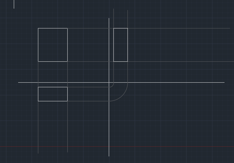

Rzut boczny wraz z osią Y jest usytuowany za daleko w stosunku do rzutu poziomego.
Czerwone osie to są krawędzie rzutni.
Chciałem poprawić wpis, ale nowe forum nie pozwala na edytowanie wysłanego wpisu ... lepiej będzie nic nie pisać w przyszłości :evil:
Wojciech.
Posty: 47
Post napisał: Wojciech. » 12 lis 2017, 14:59
Wiem o co Ci chodzi, no ale czy to jest błąd merytoryczny czy jakaś niepisana zasada? Zawsze byłem uczony że tylko rzut boczny i z góry muszą być poprawnie usytuowane dlatego przeciąga się to cyrklem.
Według mnie jest to poprawnie, no chyba że źle to kombinuje. No chyba że nie o to Ci chodzi.
W ogóle ta rzutnia to była tak na pałę przyjęta. Jakbym to tak rysował to by mi na A4 nie weszło :)
