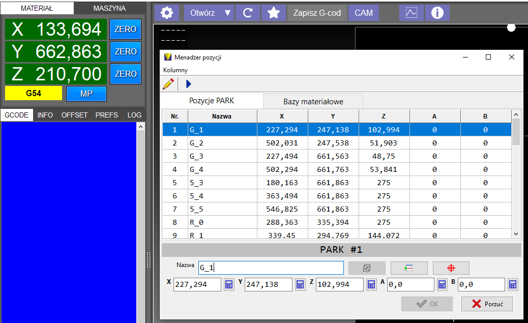

Cześć i czołem,
Bardzo przydaje nam się w produkcji funkcjonalność PARK zapisywania pozycji dojazdowych. W domyślnej konfiguracji interfejsu jest ich jednak tylko 12. Czy jest jakakolwiek możliwość aby posługiwać się większą liczbą przycisków PARK? Będę bardzo wdzięczny za wszelkie wskazówki, rozwiązanie tematu wielce ułatwiłoby nam pracę.

Dzień dobry
Ctrl +Home dostaniesz 16 PARK więcej chyba niema .

PROBLEM ROZWIĄZANY!
Bardzo dziękuję twórcy oprogramowania, wersja Piko od 5.9.0 posiada specjalny panel rozszerzający funkcjonalności park! Panel wyświetla się pod przyciskiem "MP" - Menadżer pozycji - widocznym przy koordynatach. Dostępnych jest więcej pozycji i dużo wygodniej można nimi zarządzać / z nich korzystać.

Wie ktoś może gdzie ustawia się bezpieczną wysokość przejazdów ponad materiałem przy używaniu przycisków PARK?
Gdy jestem ponad materiałem (rozmiar 80 w Z) klikając w przyciski PARK jeździ między tymi punktami na wysokości Z jaka jest aktualnie. OK. Niech tak będzie. Ponad materiałem prawidłowo.
Zdejmuję materiał obniżam Z nieco ponad stół, klikam w PARK i Z podnosi się na wysokość 50 i jedzie do wybranej pozycji.
Najpierw podnieść potem ruch na pozycję PARK - prawidłowo.
Wysokość Z podnoszenia na 50 - nieprawidłowo.
Dlaczego nie podnosi się na grubość materiału plus długość narzędzia plus coś tam...?
W MP - (Menager Pozycji) wpisałem w pozycjach PARK wysokość Z na 100, a i tak gdy Z jest tuż nad stołem klikając na PARK podnosi się tylko do wysokości 50. Tego wymiaru 50 nie da się tu zmienić. Wybierając ołówek i ręcznie zaznaczając ruch w XY i Z jedzie do wybranej pozycji. OK. Wychodzę z MP przyciski PARK dalej podnoszą tylko do 50.
Trochę skomplikowany opis... ale gdzie to 50 może być wpisane?
Jak zmienić to na inną wartość?

Dzień dobry tu możesz zmienić PREFS Bezpieczna wysokość

OK. Dzięki. PREFS - nie wpadłbym żeby tam tego szukać.
Ten program to dobre narzędzie. Tylko trzeba przepraktykować te wszystkie różne możliwości.
