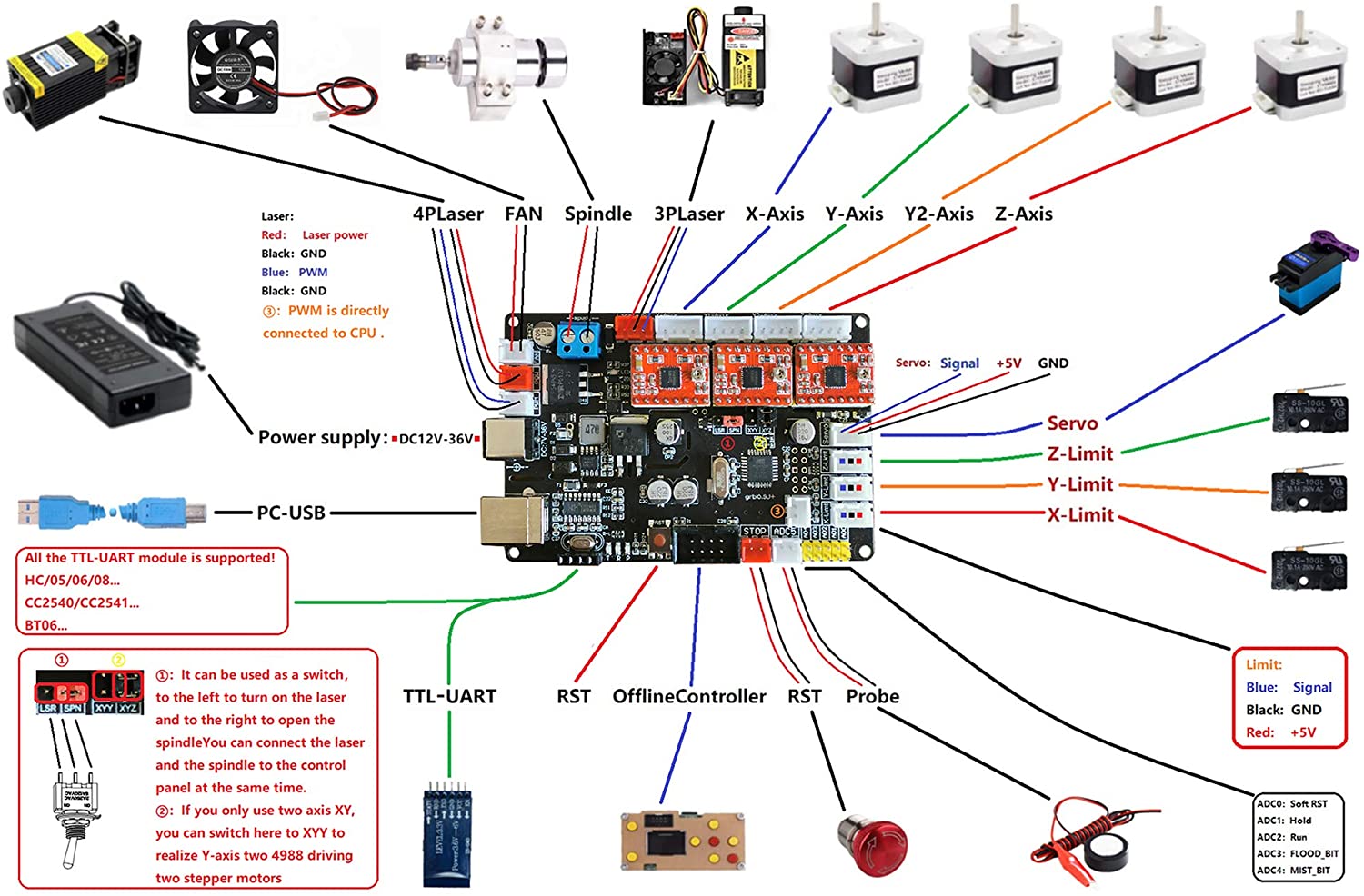

Witam jestem nowy wgrałem do tej płytki grbl 1.1 pod arduino uno i maszyna dziala poprawnie postanowiłem dodać krańcowki i tu jest problem płytka ich niewidzi albo pokazuje error zmieniam ustawienia w codzie i dalej nic żadnej reakcji niewiem czy dobre arduino wybrałem więc zacząłem szukać i pod innym arduino wgrałem i wtedy maszyna wogule inaczej zaczęła pracować wie ktoś jakie arduino wybrać do tej płytki. Wróciłem spowrotem do arduino uno ale bez dalszej zabawy w ustawieniach codu wydaje mi się że się ze cody systemowe nie odpowiadaj z pinamina plytce może sie mylę

Wiem że w pliku config.h muszę zmienić ale mi niewychodzi, czy ma ktoś plik na po dmiane, albo podpowiedzieć co jak i gdzie podmienić.
Dodane 45 minuty 32 sekundy:
Mam krancowki z LED i one się nie świecą tak jakby płytka ich niewykrywala

Do świecenia LED na nich nie potrzeba sterowania z płytki tylko zasilanie, .
W pliku config.h są tylko dwie opcje CPU_MAP_ATMEGA328P i CPU_MAP_ATMEGA2560.
Z tego co widzę to ta płytka niema zasilania do krańcówek tylko dwa piny.(potrzeba 3 piny: GND,5V,Sygnał)

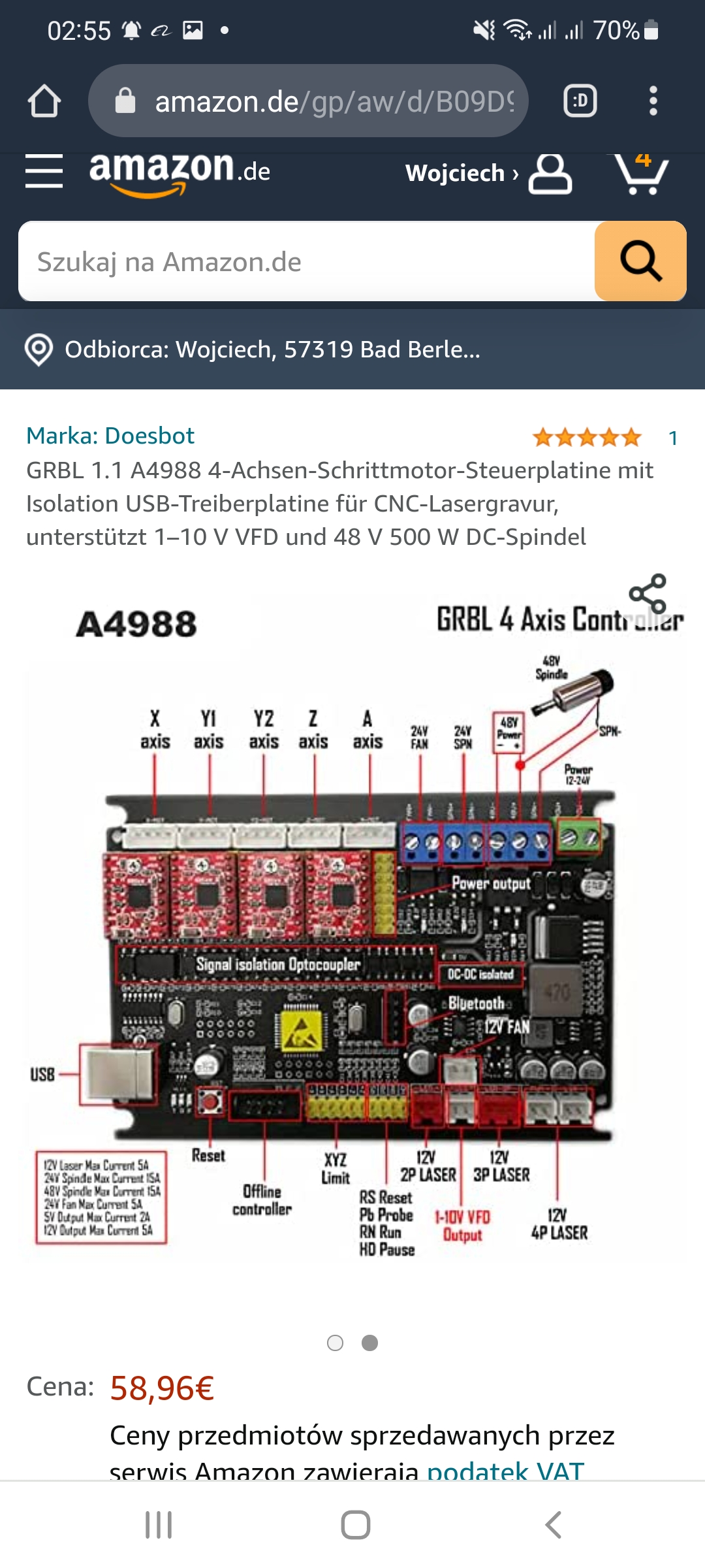

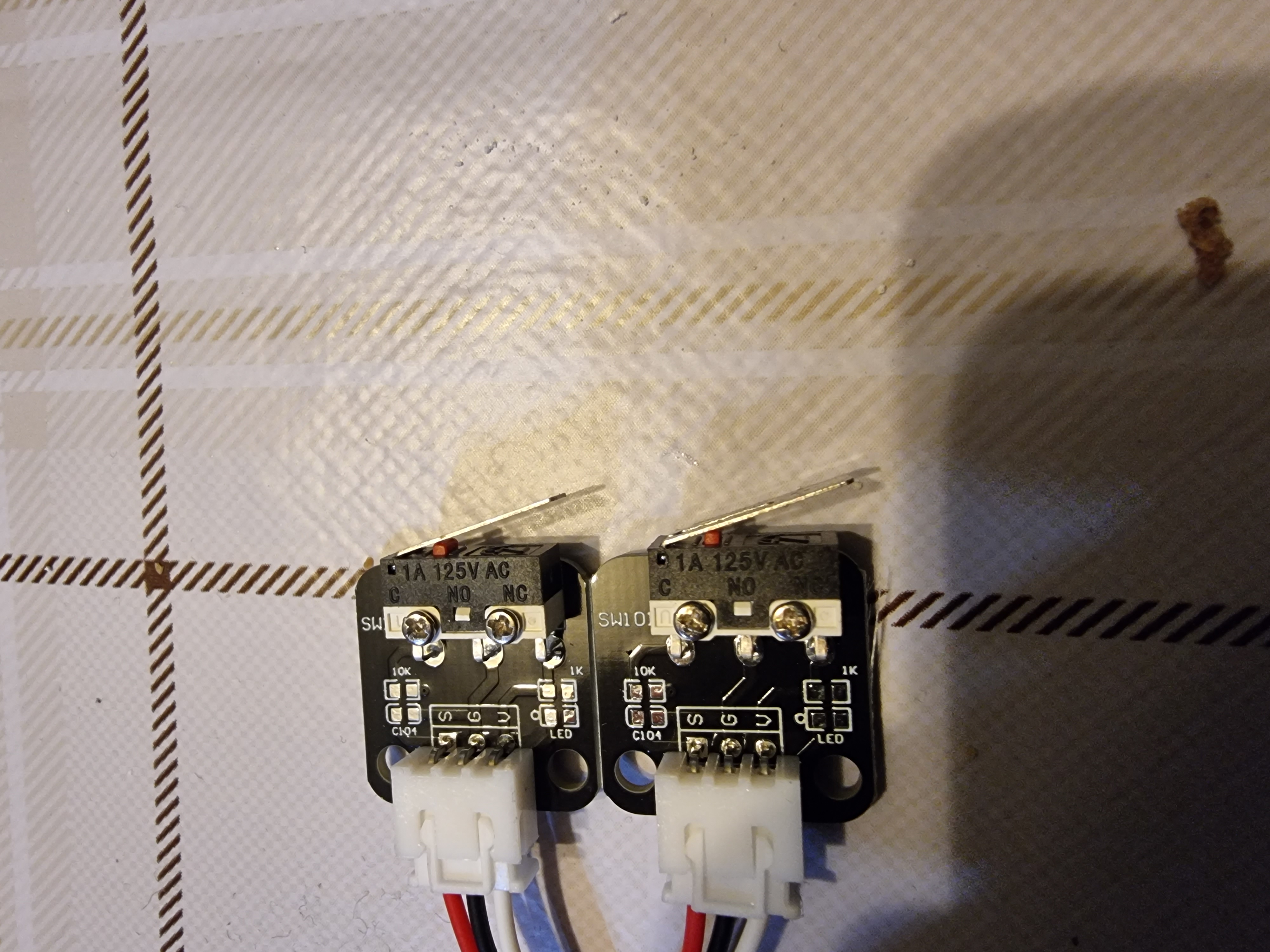

Mam jeszcze taką płytkę i identyczny problem z krancowkami. Poda ktoś jak zmienić cod jakie to są linijki co muszę zrobić, dopiero zaczynam zabawę z programowaniem cnc.
Dodane 12 minuty 23 sekundy:
Takie krancowki
Dodane 2 minuty 40 sekundy:
Co i na co muszę zamienić
Wiem że w pliku config.h muszę zmienić ale mi niewychodzi.

Po pierwsze, na płytkach brakuje elementów, być może nigdy nie były wlutowane.
Jest to o tyle ważne, że trudno się spodziewać, żeby świeciła dioda której nie ma.
Natomiast bez tych elementów też będzie działać, tylko trochę gorzej.
Szczególnie brak filtra przeciwzakłóceniowego może stwarzać problemy, brak LED-a można przeboleć.
Nie wszystko widzę dokładnie, ale jest tam mechaniczny przełącznik podłączony w układzie rail-to-rail, czyli wyjście raz jest zwierane z masą, a raz z plusem zasilania.
Wygląda na to, że oznaczenia należy rozumieć w ten sposób:
S - sygnał wyjściowy
V - +5 woltów
G - masa
Na twoim miejscu +5 V bym nie podłączał, bo wtedy łatwo coś przez nieuwagę spalić.
Użyj wyjść G i S, czyli kabelków czerwonego i czarnego, wpinając je pomiędzy GND płytki i wejście krańcówki.

Na pierwszej płytce masz krańcówki podpinane dwoma przewodami. Niech Cię nie zmylą napisy X+ i X-, one są zwarte ze sobą i służą do podłączenia krańcówek na obu końcach osi. Swoją podłącz do dowolnego pinu, a drugi kabel do tego poniżej, czyli masy (tu zwarte są wszyskie). Kable, tak jak napisano S i G (swoją drogą, czerwony zwykle daje się do zasilania).
Natomiast w drugiej płytce masz wyjścia 3 pinowe, zapewne do krańcówek z optoizolacją.
