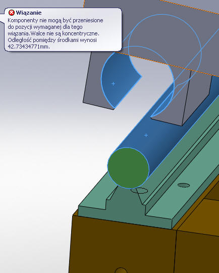

Post napisał: grze » 24 mar 2011, 19:28
Z pierwszym wiązaniem koncentrycznym nie było problemu, jest problem przy drugim wyskakuje taka oto informacja? odległości wałków i obudowy jest taka sama

Post napisał: pitsa » 25 mar 2011, 08:53
Przed wykonaniem wiązania sprawdź czy jesteś w stanie poruszać elementem i jeszcze bliżej przysunąć do siebie łączone detale. Zamiast dwóch wiązań koncentrycznych zastosuj jedno koncentryczne i drugie równoległe (np. krawędź podpory wałka z łożyskiem). Dzięki temu gdy wpadnie ci do głowy zmienianie rozstawu wałków nie będą pojawiały się błędy wiązania.

Post napisał: blue_17 » 26 mar 2011, 21:56
Ja radził bym dodanie wiązania koncentrycznego pomiędzy zewnętrzną krawędzią wałka i zewnętrzną krawędzią oprawy łożyska a następnie dodał wiązanie równoległe do podstawy podpory wałka lub powierzchni stołu i już masz załatwione i na dodatek będzie się ruszało.
Osobiście u siebie dałem jeszcze w projekcie wiązanie na odległość pomiędzy czołem wałka a czołem oprawy łożyska dzięki temu łożysko nie zeskakuje z prowadnicy
To wiązanie na odległość jest dostępne od wersji 2008
