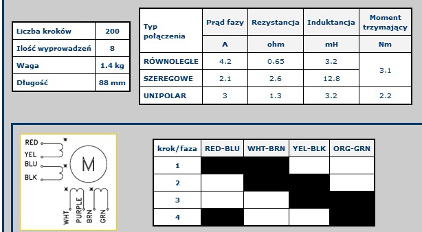

Zabrałem się dzi za podłączenie wszystkichh silników do elektroniki i zauważyłem że łącząc cewki szeregowo Purple-Brown, silnik zachowuje się tak samo jak bym połączył dowolne kable jednej cewki razem np Blue-Black, silnik po prostu stawia opór. Czy jest to uszkodzenie w środku silnika?? Da się coś z tym zrobić czy silnik do kosza??
Pozostałe dwa silniczki są ok.
Co koledzy na to??

Pomierz oporność poszczególnych cewek i opór każdej do obudowy

2,2 Ohm na każdej oprócz brąz-zieleń gdzijest 1,8.
Purpurowy-Brązowy 2,2
Biały-Zielony 2,2
Na obudowę nie ma przebicia

A sprawdź wspomniany wcześniej brązowy i fioletowy? Tu opór pomiędzy cewkami powinien być bardzo duży. Jak jest to podłączaj, a jak jest mały to silnik do wymiany.

Brąz-Fiolet(niebieski) nie ma żadnego połączenia. To są osobne cewki nie ma na nie przebicia.
Purpur-Brąz i Biel-Zieleń tu nie powinno być żadnego przejścia a jest 2,2 Ohm.

Ale jeżeli pomiędzy biel-zieleń jest przejście to silnik do kosza. Naprawiać tego w amatorskich warunkach właściwie się nie da, a zważywszy na ceny używek na allegro nie ma to kompletnie sensu.

Pewnie przegrzany jest silnik i izolacja się stopiła na uzwojeniach powodując zwarcie. Stąd też niższa oporność jednej.
Albo źle zostało to w fabryce wykonane, poluzowało się i od drgań się izolacja przetarła.
W każdym razie możesz silnik rozebrać i pooglądać sobie. Łożyska nawet dwa są do odzyskania. Może się kiedyś do czegoś przydadzą.

Raczej coś w fabryce zrobili bo silnik był nowy. Dzięki za odpowiedź.
