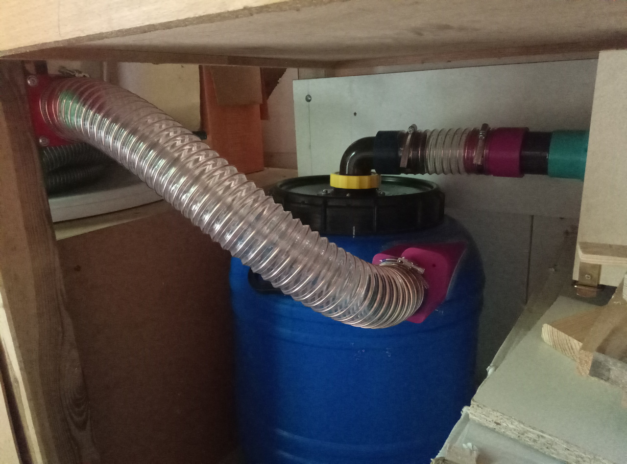

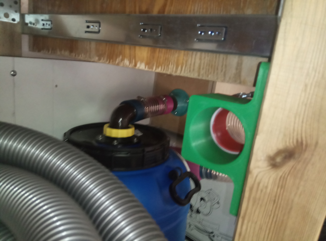

Ja sobie zrobiłem odciąg z starego odkurzacza 1800W (jakiś stary czeski z demobilu) + cyklon z beczki na kapustę :mrgreen:
Do sprzątania alu jest wystarczający. Warunkiem jest przewód odkurzacza min 40mm w środku bo będziesz mieć zatory jak zaciągnie na raz za dużo materiału.
