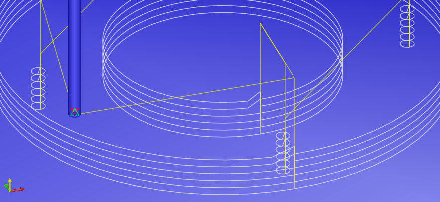

Przeprosiłem się z LazyCam bo w końcu udało mi się zmusić go do poprawnej pracy (wcześniej nie wiedziałem, że wersja demo, którą chciałem potestować w domu, do niczego się nie nadaje, dopiero ta przy maszynie zadziałała). Mam pytanie do doświadczonych kolegów o efekt, który widać na symulacji.
Przy wchodzeniu w materiał pierwsze dwie ścieżki zaczynają się łagodnym zejściem bez wycofania, ale już następne wchodzą ostro z wycofaniem do powierzchni materiału. Czy jest to gdzieś ustawione? W LeadIn Settings nie widzę, ale może źle szukam.
