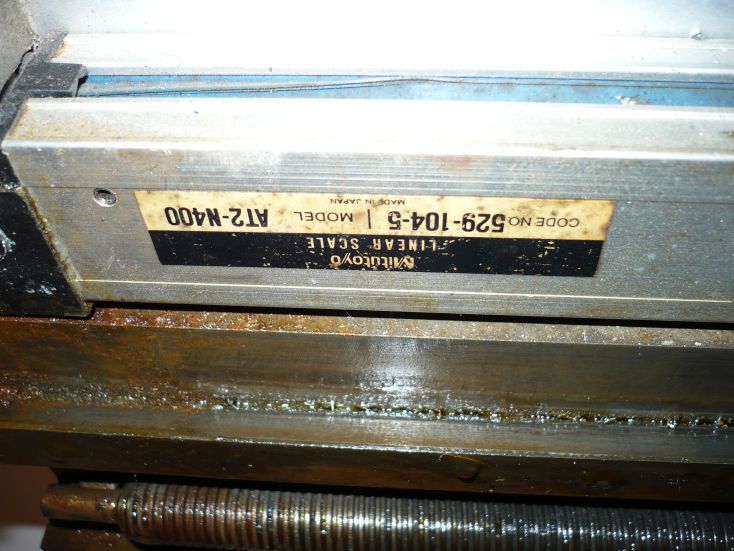

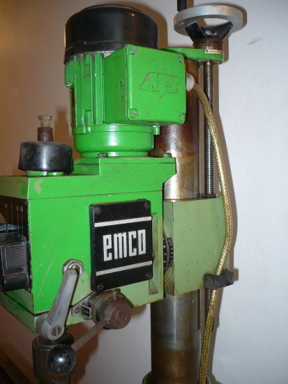

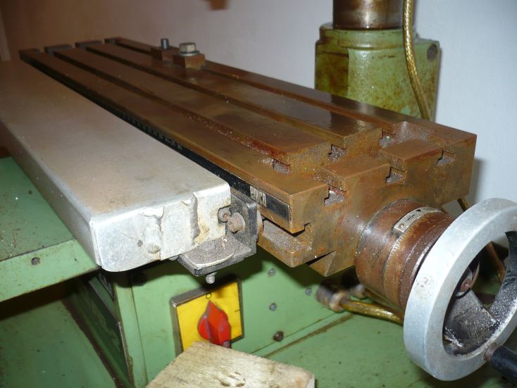

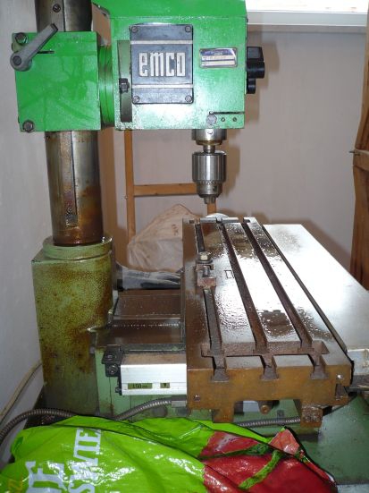

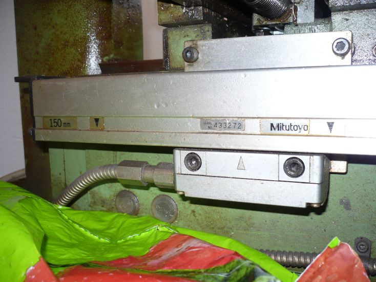

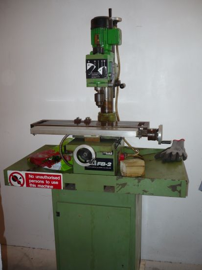

Wczoraj odebrałem od kuriera swoje nowe cacko więc mogę się pochwalić:
Na razie stoi popsikana penetratorem. Stała podobno na magazynie 10 lat. Ten brąz na niej to głównie syf i rdzawy nalot. Tylko kolumnę od góry złapało mocniej. Teraz czeka mnie rozbieranie, nie mogę ruszyć stołem w jednej osi a nie chciałem na siłę, pewnie złapało na nakrętce. Nakrętki mają kasowanie luzu więc wystarczy poluzować, psiknąć i będzie ok.
No i silnik do wymiany, założony jest na 400V.

Ale to ładne cacko. Gratuluję zakupu. Tu masz przykład mechanizacji posuwu:
http://www.usinages.com/fraiseuses/avan ... 14152.html
http://information.generale.free.fr/FB2av/fb2av.html
i trochę zdjęć oraz parametry:
http://information.generale.free.fr/FB2/fb2.html
a tu CZĘŚCI ZAMIENNE

Pieknie! Silnik do wymiany z racji że zastał się czy że za słaby?
Czyszczenia sporo, ale najlepiej raz a gruntownie :)

A jak działa sonda? może jest 3d?

Podziękował. Musiałem przekonywać anglika że sam załatwię transport i pokryję wszelkie prowizje PayPala żeby mi ją sprzedał.
Silnik jest do wymiany nie za względu na moc ( 0.37kW ) tylko zasilanie 3x400V. Wymienię albo na 3x200 pod falownik albo na jedno fazowy. Jeszcze zobaczę.
Sonda jest 3D ale nie ma liniałów w osi Z i wyświetlacz mitutoyo który dostałem obsługuje tylko 2 osie.
Dzięki za linki do posuwów, zastanawiałem się właśnie jak to załatwić. Maszynka ma przejazd coś koło 360 - 380mm, bez posuwu trochę się trzeba nakręcić :)
Ostatnio frezowałem aluminiowe płyty na OUS-1, długości po ponad 600mm, teraz to będzie luksus :)
