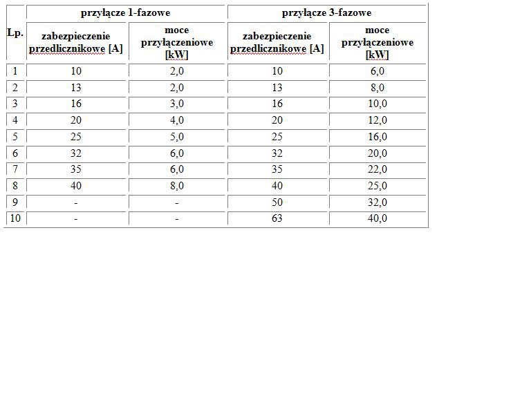

Według mojej wiedzy 16A i 20A na zabezpieczeniu głównym to będzie za mało dla warsztatu, a to dla tego że musisz zachować stopniowanie zabezpieczeń które będą lub są na tablicy zabezpieczeń obwodów wewnętrznych garażu. Dla zobrazowania - zabezpieczenie główne jest jedno przed układem pomiaru energii elektrycznej (licznik), zabezpieczenia obwodowe - jest ich kilka w zależności od stopnia podziału obwodów wewnętrznych instalacji elektrycznej warsztatu i są zabudowane za układem pomiaru energii, zasadę stopniowania stosuje się po to aby zachować selektywność zadziałania zabezpieczenia, inaczej mówiąc jeżeli nastąpi uszkodzenie lub przeciążenie instalacji na obwodzie to powinno zadziałać zabezpieczenie obwodowe, jeżeli nastąpi uszkodzenie lub przeciążenie instalacji na odcinku pomiędzy zabezpieczenie głównym i obwodowym to ma zadziałać zabezpieczenie główne.
Jeżeli wykupując Moc 12kW (kilo Watów) gdzie dla tej mocy zabezpieczenie główne będzie miało 20A (Amper) będziesz zmuszony zastosować zabezpieczenie obwodów na poziomie 16A (z uwagi na typoszereg zabezpieczeń) i to nie wszystkich a to dla tego że suma prądów w tych obwodów tak zabezpieczonych może spowodować wyłączenie - zadziałanie zabezpieczenia głównego, i nie słuchaj pierdół że można dać bezpieczniki zwłoczne, charakterystykę czasową zabezpieczeń dobiera się dla instalacji większych bardziej skomplikowanych, twoja ma być przede wszystkim bezpieczna, każde zadziałanie zabezpieczenia głównego będzie cię kosztować - z uwagi na to że zabezpieczenie główne jest oplombowane, i zerwanie plomby musisz zgłosić, za ponowne założenie plomby musisz zapłacić.
Według mnie najmniejsze zabezpieczenie jakie powinieneś zabudować dla zabezpieczenia głównego to 32A to jest 20kW mocy dla obiektu zgodnie z załączoną tabelką.
