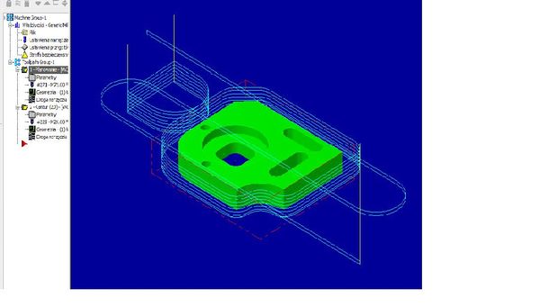

witam.
czy moglby ktos, opisac troszke cos na temat, warstw. do czego je uzywamy, jak je tworzyc.
np. mam bryle, do wykonania w kostce o wymiarach x,y,z z dwoma kieszeniami o roznej glebokosci i 4 otworami o tej samej glebokosci. przy symulacji chcemy by narzedzie nie wychodzilo poza obszar przygotowki.
luk_asz01
- Posty w temacie: 13
- Posty: 306
- Rejestracja: 22 sty 2008, 17:12
- Lokalizacja: k3n
oto bryla.
zalacze tez plik z wersji. X3 z bryla i dwoma sciezkami, wyglada to dobrze podczas symaulacji.
- Załączniki
- sreen
- bez tytułu.JPG (27.89 KiB) Przejrzano 1895 razy
- OBROBKA.zip
- plik
- (32.96 KiB) Pobrany 345 razy

W załączeniu plik z kilkoma obróbkami.
Najważniejsze zmiany:
1. "0" w środku geometrycznym bryły - każdy frezer ustawia tak detale, ze "0" jest na środku detalu, bo tak jest najwygodniej i o pomyłke trudniej (ogólnie rzecz ujmując).
2. Utworzyłem powierzchnie z bryły i wywaliłem bryłę. MC to powierzchniowy program, który "nienajlepiej" się "czuje" z bryłami.
3. na warstwie 5 masz ograniczenia, a na 3 "zaklejone" dziury. Jak je odkryć, sam musisz dojść.
W razie pytań, pisz.
EDIT
Trochę CI ograniczenia źle ustawiłem - chciałeś, żeby narzędzie nie wychodziło poza przygotówkę, a ja zrobiłem tak, ze ogr. jest o chyba 15 mm większe od detalu.
Będziesz miał okazję zrobić ograniczenie, które nie wypouści Ci freze poza detal.
O przygotówce w zasadzie zapomnij. Służy ona tylko do wizualizacji obróbki. Ty definiujesz obszar pracy freza własnie poprzez stworzenie ograniczenia.

No to widze , ze spedze w tym dziale sporo czasu.
zacznijmy od
noa co '0' w srodku detalu- towszystko zalezy od bryly, a nie to ze kazdy frezer. mysle ze jak ktos pisze proste programy z reki, np. jak taki jaki my tu omawiamy to prosciej "0" umiescic w narozniku. zawsze mozna przesunac "0" G54 by uporoac sie z otwrami po okregu.no ale wrocmy do mc.
, zupelnie to wszystko inaczej wyglada. zapewne za sprawa (utworzenia powierzchni z bryly i wywaleniu bryly) - no i tu pytanie. jak to zrobiles
, ba za bardzo nie wiem jak sie do tego zabrac. wszedzie jakies linie.co one nam daja.np. w konutrze. zamiast lini gornej i dolnej sa jeszcze 3 pomiedzy nimi. do czego one, i skad sie wziely.
zacznijmy od
ad1. jesli chodzi o "0" to jak przesuwac te "0" jesli bryla tworzona od poczatku x0.0 y0.0 - czyzby w okreslaniu przygotowki, mozna to zmienic. czy jest jakas funkacja przeniesienia tego "0"1. "0" w środku geometrycznym bryły - każdy frezer ustawia tak detale, ze "0" jest na środku detalu, bo tak jest najwygodniej i o pomyłke trudniej (ogólnie rzecz ujmując).
ad2, no widze ze utworzyc bryle , jak ja to zrobilem to nie wszystko.po otwarciu twojego pliku, skulilem uszy2. Utworzyłem powierzchnie z bryły i wywaliłem bryłę. MC to powierzchniowy program, który "nienajlepiej" się "czuje" z bryłami.
ad3. nie rozumiem zformuowania 'zaklejone' dziury3. na warstwie 5 masz ograniczenia, a na 3 "zaklejone" dziury. Jak je odkryć, sam musisz dojść.

"0" w środku geometrycznym wszyscy znani mi frezerzy ustawiaja nawet dla najbardziej skomplikowanego detalu. Takie zasady zostały przyjęte i sztywno sie ich trzymamy, ale nie jest to jak sam stwierdzasz jedyne słuszne rozwiązanie.zacznijmy odad1. jesli chodzi o "0" to jak przesuwac te "0" jesli bryla tworzona od poczatku x0.0 y0.0 - czyzby w okreslaniu przygotowki, mozna to zmienic. czy jest jakas funkacja przeniesienia tego "0"1. "0" w środku geometrycznym bryły - każdy frezer ustawia tak detale, ze "0" jest na środku detalu, bo tak jest najwygodniej i o pomyłke trudniej (ogólnie rzecz ujmując).
noa co '0' w srodku detalu- towszystko zalezy od bryly, a nie to ze kazdy frezer. mysle ze jak ktos pisze proste programy z reki, np. jak taki jaki my tu omawiamy to prosciej "0" umiescic w narozniku. zawsze mozna przesunac "0" G54 by uporoac sie z otwrami po okregu.no ale wrocmy do mc.ad2, no widze ze utworzyc bryle , jak ja to zrobilem to nie wszystko.po otwarciu twojego pliku, skulilem uszy2. Utworzyłem powierzchnie z bryły i wywaliłem bryłę. MC to powierzchniowy program, który "nienajlepiej" się "czuje" z bryłami., zupelnie to wszystko inaczej wyglada. zapewne za sprawa (utworzenia powierzchni z bryly i wywaleniu bryly) - no i tu pytanie. jak to zrobiles
ad3. nie rozumiem zformuowania 'zaklejone' dziury3. na warstwie 5 masz ograniczenia, a na 3 "zaklejone" dziury. Jak je odkryć, sam musisz dojść.,
W MC robi sie to banalnie prosto, ale ... nie napiszę Ci dokładnie jak, bo w chwili obecnej migruję na Windows 7 i MC nie mam zainstalowanego ...
Musisz wywołac funkcję tworzenia zarysu bryłu. Zrobi Ci wtedy kostkę lub walec po zewnetrznych gabarytach. Wtedy rysujesz przekatną i juz masz środek geometrii.
Funkcja jest w menu: Utwórz/.../Zarys bryły - nie pamietam ściezki; ja ta funkcje wrzuciłem sobie pod menu kontekstowe.
Menu Utwórz/powierzchnie/z bryły. Zaznaczas bryłę i MC tworzy powierzchnie na bryle.
Zaklejone dziury to powierzchnie między jakimiś wystepami. Jak widzisz na modelu, otworzy są zaślepione. Robi sie to po to, zeby frez nie wchodził w takie "dziury".
W tym przypadku można to było pominąć, ponieważ otwory były dość duże i regularne.
Obróbka kieszeniowa mogła wybrać jeden duży otwór przy pierwszym przejściu z naddatkiem, a nastepnie wykończyć otwór obr konturową.
Jednak w przypadku, gdy obrabiasz po konturze jakiś przedmiot w oryginale poprzecinany - patrz zdjęcie, to frez będzie się zagłębiał w te przecięcia i to jest właśnie niebezpieczne.
