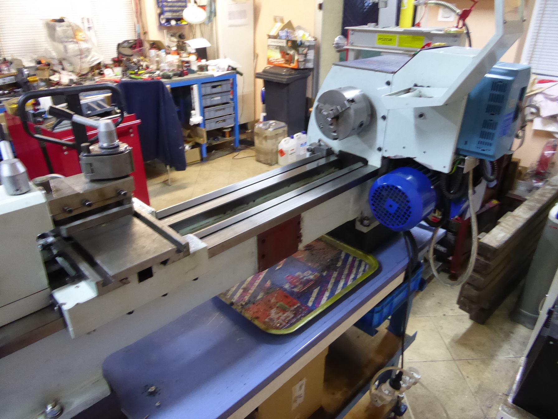

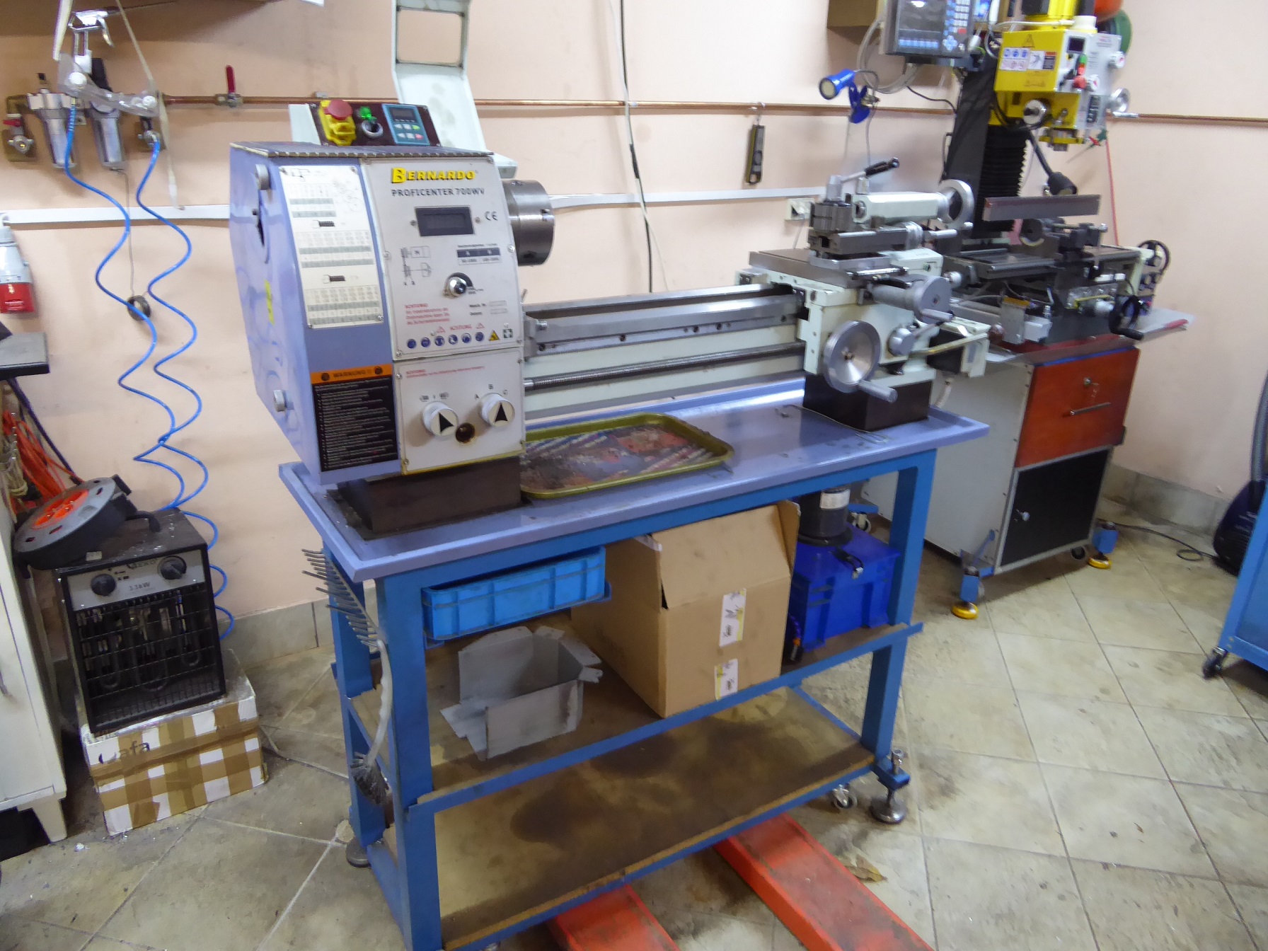

Ja w prawym zewnętrznym sektorze mojej wanny za pomocą dużej ok ⌀50mm metalowej kuli zrobiłem(wgniotłem) wgłębienie które później ponawiercałem na kształt sitka durszlaka,
z centralnym otworkiem przez który przykręciłem od spodu do wgłębienia miseczkę od syfonu zlewozmywaka,
z giętką rurką do odprowadzania cieczy do zbiornika pompki.
Aby ciecz z całej wanny tam spływała, to podstawa(stół) pod nią jest wyregulowana nieznacznie skośnie, z najniższym miejscem w rogu odpływu.
Ale aby stojąca na nieco skośnej wannie tokarka leżała jednak poziomo, to pod nogi tokarki dałem impregnowane kostki z twardego drewna, dostrugane górną powierzchnią do poziomu.
Drewniane kostki poza poziomowaniem dodatkowo tłumią drgania, i podnoszą wyżej nad wanną tokarkę ułatwiając sprzątanie wiórów.

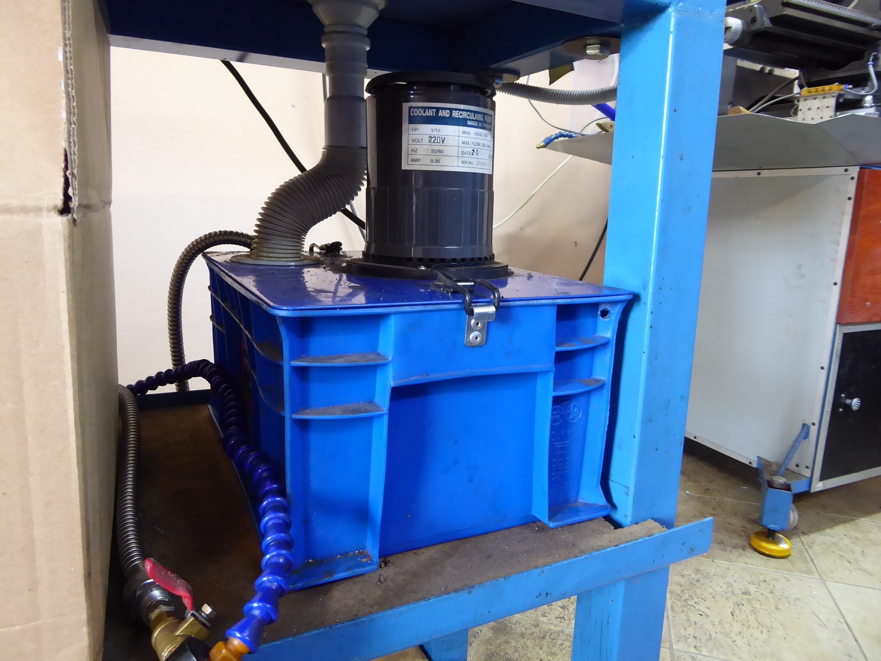

Sitko zagłębienia wanny zatrzymuje grubsze wióry, a zbiornik pompki ma w środku przegrodę przelewową do ok 1/2÷2/3 wysokości. W tak zrobioną część "strefę brudną" (z silnym magnesem w woreczku strunowym na dnie) wpada rurą ciecz z wanny, i wszystkie stalowe opiłki lgną do magnesu, opadają w niej także inne większe syfki, a po przelaniu się nad przegrodą do drugiej "czystej" części w której jest pompka, jest tłoczona do wylewki tokarki(z kulowym zaworem regulacyjnym).

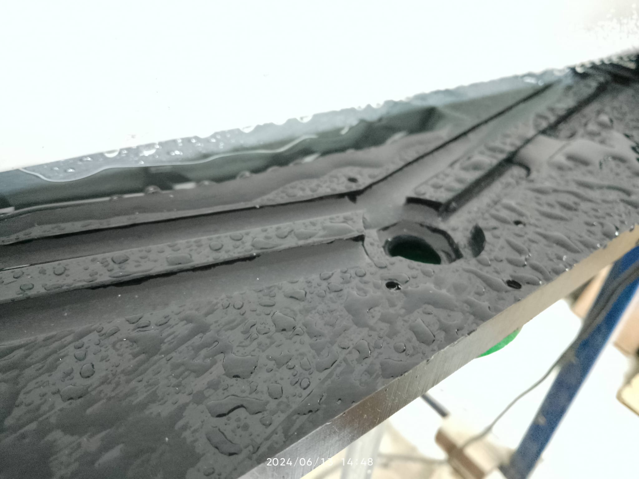

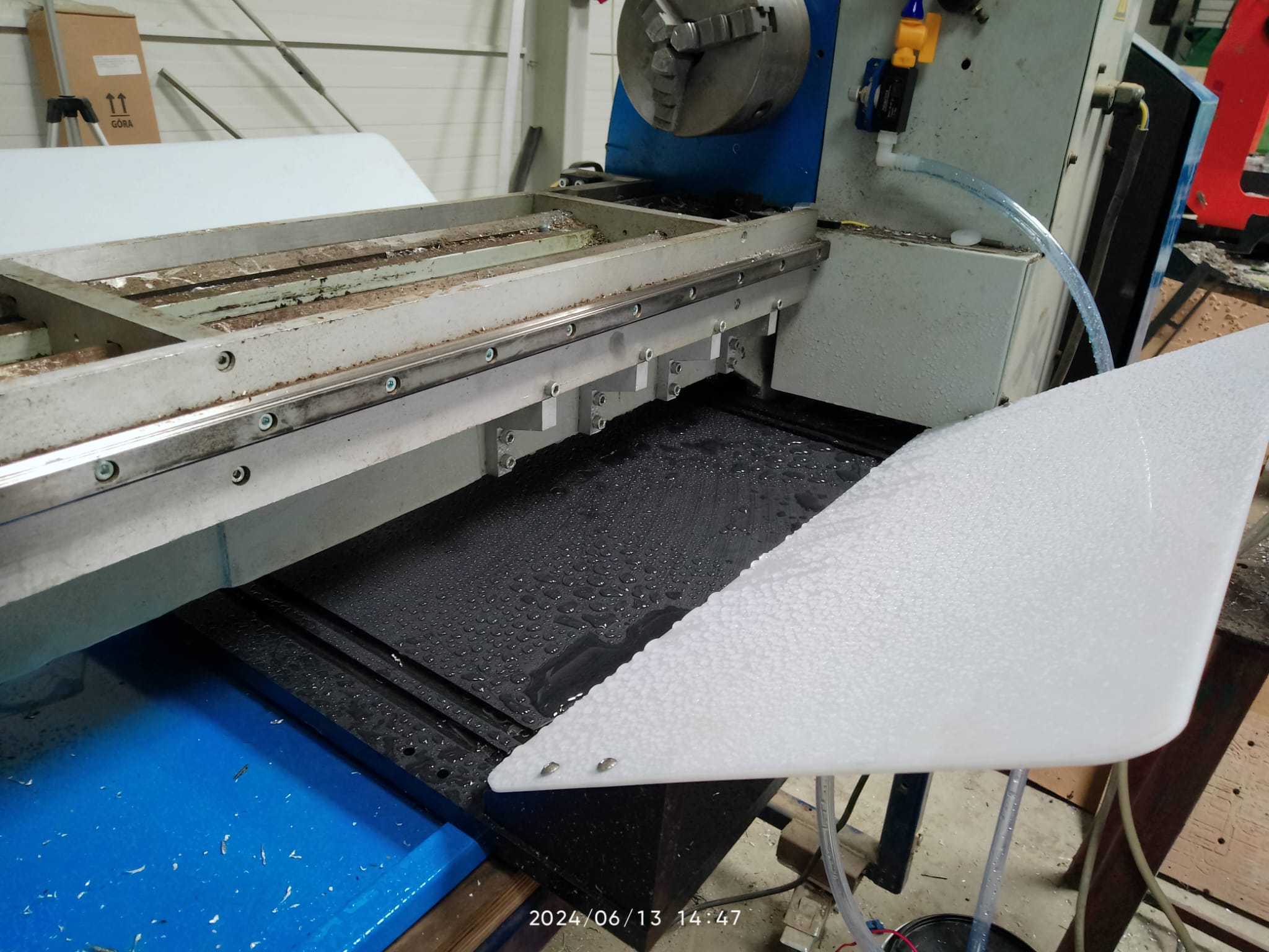

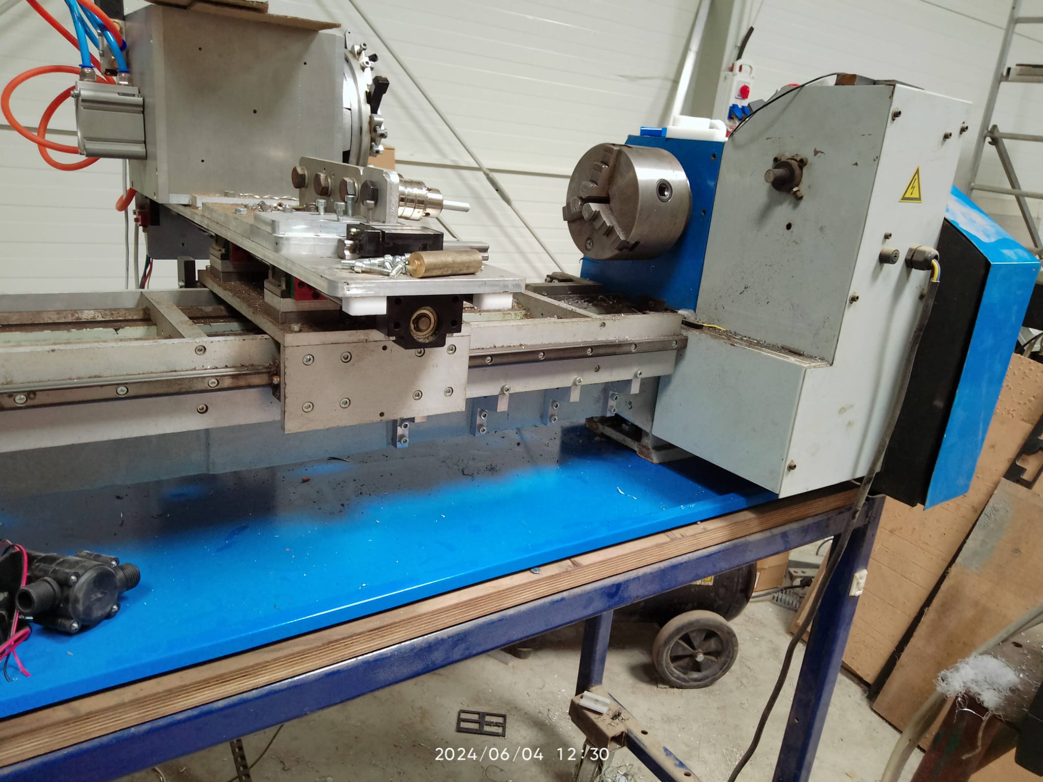

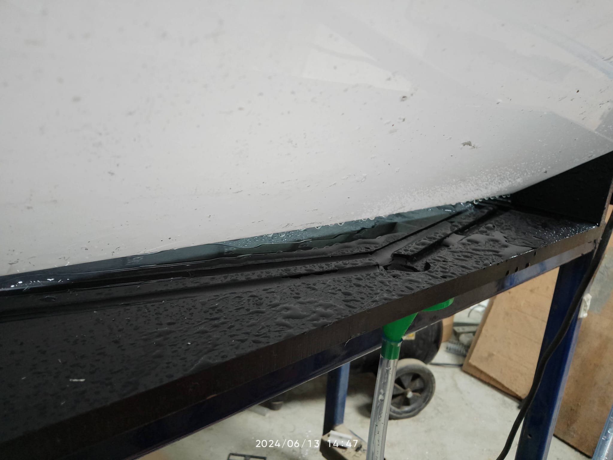

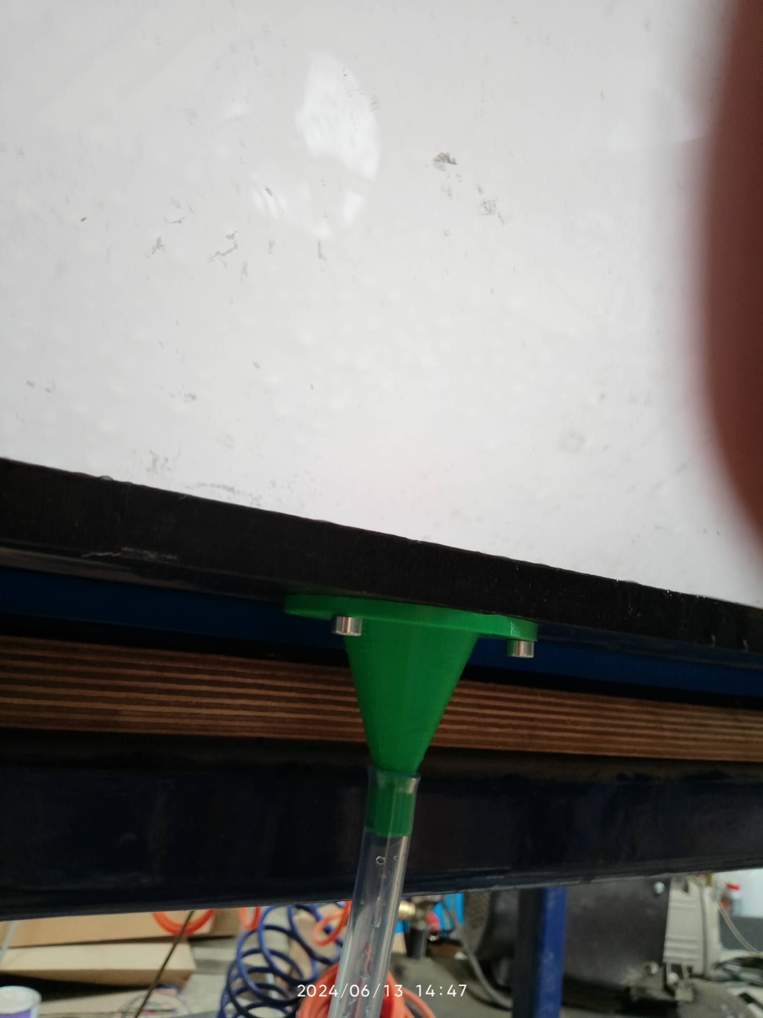

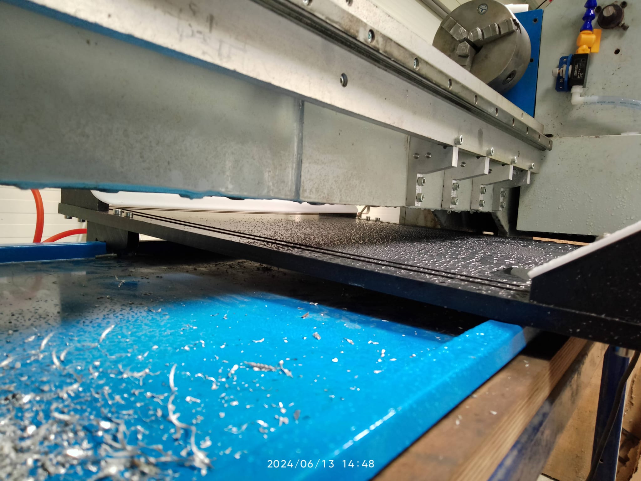

Dziękuję Panie Romanie za ciekawe rozwiązanie problemu. Z uwagi iż u mnie pod wanną mieści się gruba płyta typu sklejka nie chciałem wycinać w niej otworow aby w przypadku przesiąkania nie gniła postanowiłem wykonać dodatkową konstrukcję. Wykonałem ją z płyty PE500 grubości 12mm a oslony okapowe samnie wiem z czego
nie jest to ani poliwęglan ani pleksa - coś pośredniego o grubości 3mm.
Jako odpływ zastosowałem króciec na wężyk 8mm ale szybko doszedłem do wniosku że jest zbyt powolny odpływ i wykonałem lejek na 3d.
Plyta 500x580x12mm jest pod kątem 3stopni aby był spływ.Dwa rzędy rowków odpływajacych na obwodzie 10mm i głębokości 5mm (mogły by być trochę głębsze)
Dołączam zdjęcia zjuz wykonanego projektu
Rafał

No i też pomysłowo.
