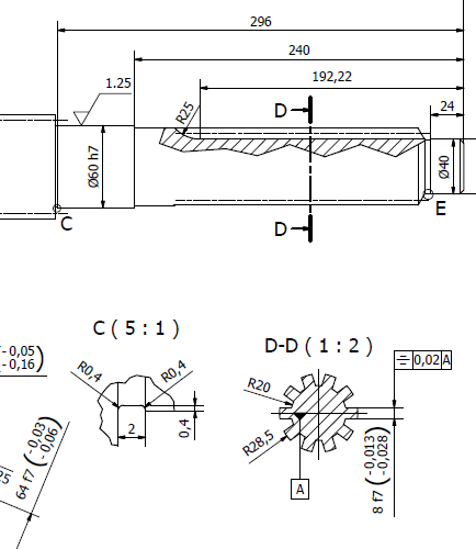

Jakimi narzędziami jestem w stanie wykonać taki wielowypust na obrabiarce CNC oraz konwencjonalnej

Witam, muszę wykonać taki wielowypust na obrabiarce konwencjonalnej oraz CNC/
Czy jest to wykonalne czy,muszę coś zmienić.
A że jestem nowy i całkowicie zielony proszę o pomoc osób bardziej doświadczonych.

W zasadzie do wykonania zespołem frezow do rowków czułenkowych /woodruffa+ podzielnica. Tylko dno by trzeba było poprawić jak ma prowadzić. Ciężko jeszcze będzie ustawić zeby zachować tolerancję symetrii 0,02. Ale do zrobienia.
Można?
Morzna!!!

Dziwnie to narysowane. Na rzucie podziałowa jak dla ewolwentowego, na przekroju równoległy...
