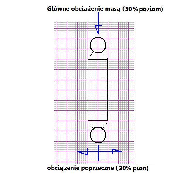

Możliwości obciążania wózka na profilu otwartym z podporą.

upanie pisze:To są podpory a nie wieszaki.
ale "dyndać" może. bo i tak minimalna ilość miejsc podporu w mechanice maszyn to: 2
( tutaj chyba góra+dół ?)

Przy prowadnicach z wałkami na podporach
i łożyskach otwartych nośność zmienia się
w zależności od kierunku przyłożenia siły
- w tym przypadku uzyskamy ~30% nośności nominalnej
(zależnie od układu pętli kulek, producenta...)
(dokładne dane można znaleźć w katalogach)

zgadza się, mi nie chodziło o rzędy kulek (ilość)
ale o takie miejsca podparcia w linii pionowej Obrazek
