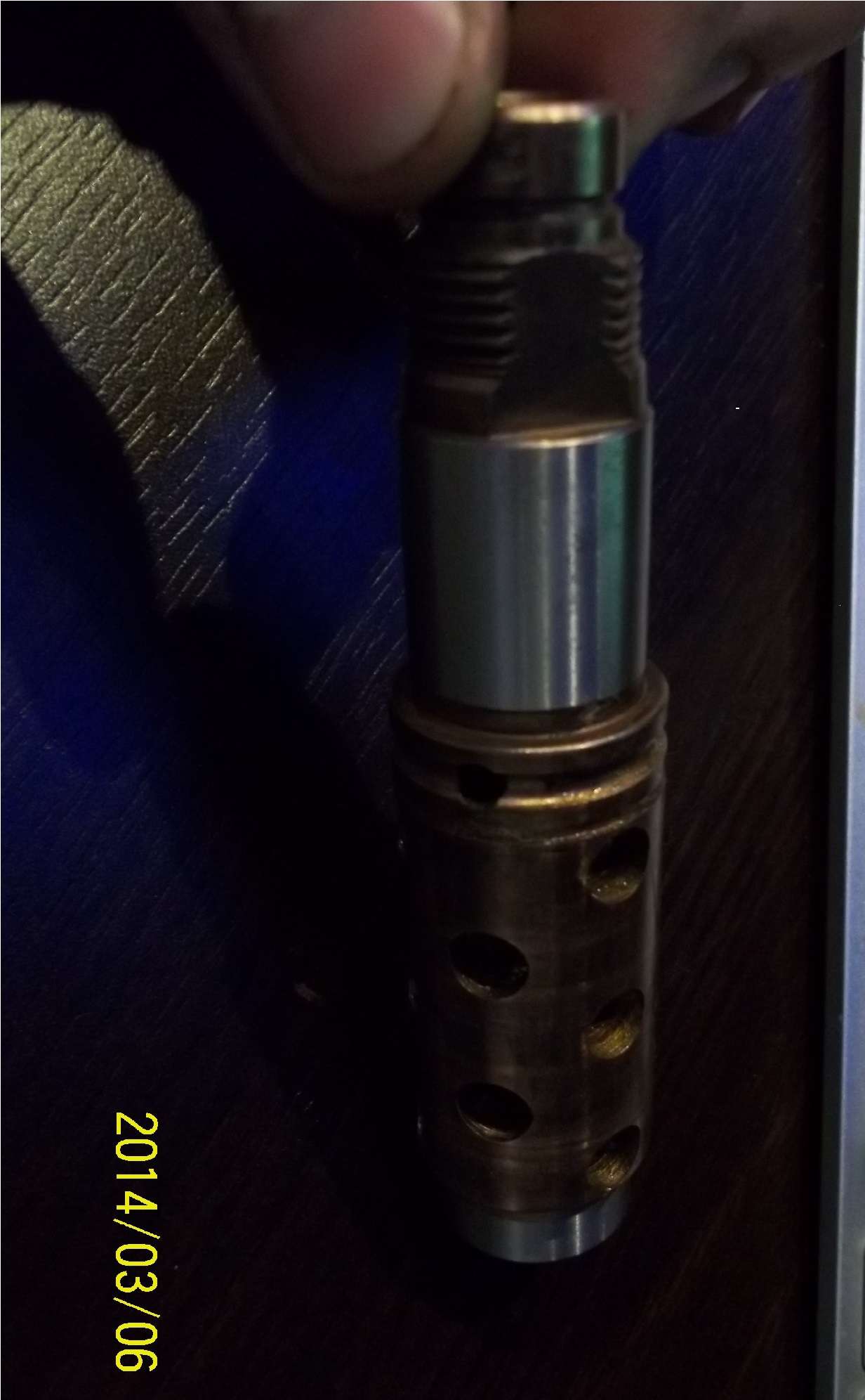

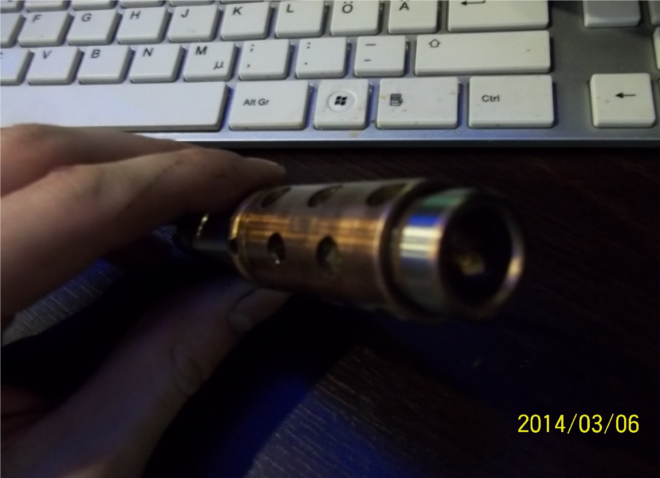

Mam problem z wykonaniem jednego wałka z skrzyni pięciobiegowej starszego jednośladu.
Problem pojawił się po rozebraniu tuningowej skrzyni gdyż koła zębate współpracujące ślizgowo z wałkiem nie posiadają żadnych tulejek ślizgowych. Wałek skrzyni wygląda na wykonany w całości z brązu, lub jest nim w jakiś sposób pokryty. Co przedstawiają zdjęcia, obawiam się jednak o wytrzymałość takiego rozwiązania.
Mój problem tkwi w tym że nie wiem jaki materiał zastosować na wykonanie tego wałka, dlatego piszę z prośbą o pomoc w doborze odpowiedniego materiału.
Niestety nie mam odpowiedniej wiedzy na temat różnego rodzaju stali... W obróbce skrawaniem mam średnie doświadczenie jednak z takim wałkiem nie będę miał problemów.

djdanielo1 pisze:Problem pojawił się po rozebraniu tuningowej skrzyni gdyż koła zębate współpracujące ślizgowo z wałkiem nie posiadają żadnych tulejek ślizgowych. Wałek skrzyni wygląda na wykonany w całości z brązu, lub jest nim w jakiś sposób pokryty.
Coś namieszałeś, :) Wałki to przeważnie stal do nawęglania i przeważnie na nich obracają sie koła z tulejką brązową w środku. Zdarza sie że i bezpośrednio koło zebate na wałku. Warunek jednak że obie części są nawęglone i zahartowane na około 60 HRC.

No niestety wałki współpracują bez żadnych tulei, tak jak na zdjęciu wałek jest koloru brązu ale raczej z niego cały wykonany nie jest. Mam taki sam ale już trochę wyrobiony i właśnie na wierzchnia warstwa koloru brązowego zeszła... Tulejek nie może być z względu na to że przez te otwory wychodzą kulki które to blokują odpowiednie koła zębate. Teraz pytanie jakiego materiału użyć by się nie zatarło.
Koła zębate są wykonane z stali 1206 i 1006.

Dzięki za info, jednak ja chce wykonać w całości nowy element bo potrzebuje inne zakończenie wałka a ten jest pożyczony. Laserowa technologia trzydzieści lat wstecz raczej wątpie :D Jaki materiał użycz na ten wałek i koła zębate z nim współpracujące?
Choćby popularną 16HG ale jeszcze będziesz musiał gdzieś to nawęglić i zahartować.
