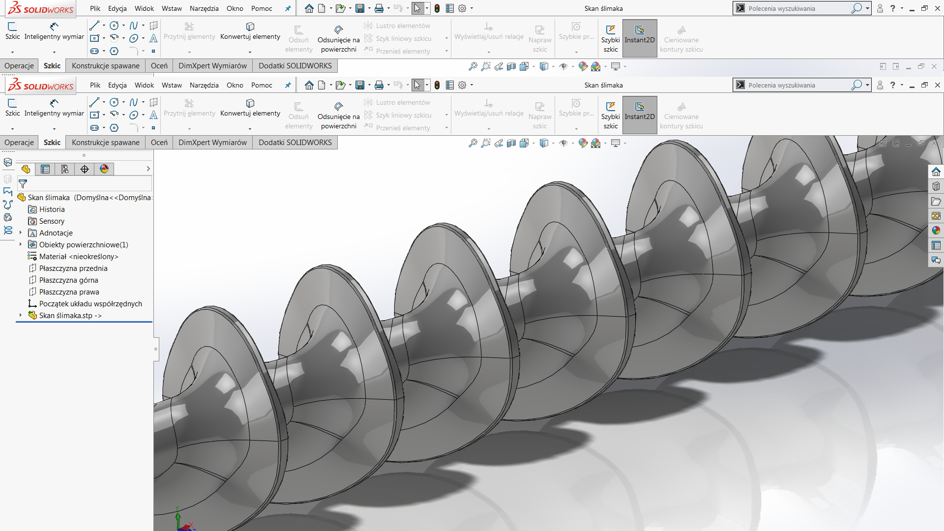

mam pewien problem konstrukcyjny, z którym nie mogę sobie poradzić. Może wy mi pomożecie.
Mam do narysowania wałek ślimakowy, który będzie wykonany w formie odlewniczej najprawdopodobniej.
Nie mogę sobie sobie z nim poradzić. Jest jeden fragment na przecięciu, gdzie spirala się prostuje.
Posiadam skan 3D tego ślimaka, ale niestety jest wykonany przez firmę zewnętrzna i nie można go edytować. Próbowałam jakoś odzyskać chmurę punktów ale to chyba też jest niemożliwe. Rozważamy, czy nie zlecić jeszcze raz zeskanowania tego ślimaka i tym razem poprosić tylko o chmurę punktów - skan był wykonany już jakiś czas temu gdy jeszcze nie pracowałam w firmie.
Potrzebuje mieć ten model w takiej postaci by móc go edytować - będziemy zmieniać średnice.
Próbowałam rysować od podstaw i poległam:( Załączam screeny model skanu 3D - pliku nie mogą dołączyć.

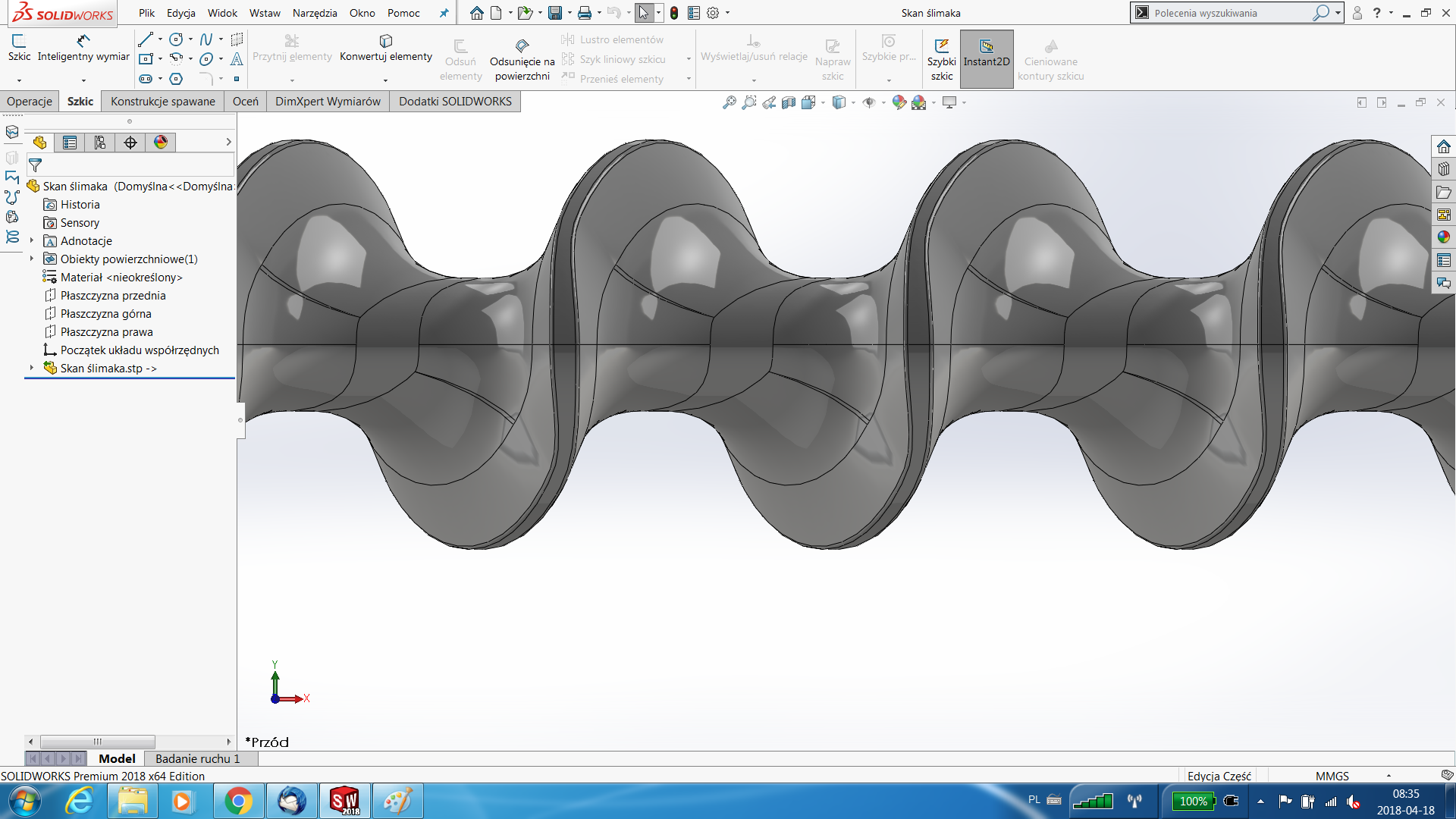

Jedyna opcja na modyfikację modelu to wykorzystanie narzędzi z "edycji bezpośredniej" które są okrojone w solidzie. Niestety nie wiem czy geometria nie jest na tyle rozwalona, że łatwiej jest zamodelować ślimak od nowa niż go modyfikować. Na czym dokładnie poległaś przy modelowaniu tego detalu?

Zaznaczyłam na rysunku. Na tym odcinku - nie wiem jak go osiągnąć. Jak widać on w tym miejscu się prostuje i rozszerza. A potem powraca do spirali. Oprócz tego zaokrąglenia w tym miejscu też zaznaczone na czerwono rozchodzą się na zewnątrz modelu a jak przechodzi do naturalnej spirali to zaokrąglenia idą do wewnątrz.
Jak tworzę spiralę to te zaokrąglenia są do wewnątrz - mam nadzieję, że rozumiecie o co mi chodzi.
Próbowałam to rysować spajnem, spiralą oraz helisa gdzie ustawiałam wartości ręcznie. Niestety nieskutecznie.
A ten fragment musi być dobrze odwzorowany bo inaczej nie wyjdzie z formy.

Chyba nie wiem o co chodzi z "zaokrągleniami do wewnątrz" Może chodzi o ujemne kąty względem linii podziałowej?
Jedynie co widzę to właśnie nieregularny zarys ślimaka który rozszerza się, a zakładam że wszędzie ma ten sam przekrój(?) Jeżeli znasz geometrię ślimaka to powinno udać się wykonać jako helisa, przekrój i wyciągnięcie po ścieżce chociaż widać, że jeżeli pomijamy rozszerzanie się ślimaka w tym punkcie to nie ma on równomiernego skoku (linią czerwoną zaznaczyłem zarys ślimaka który byłby w przypadku równomiernego skoku linii śrubowej https://zapodaj.net/1ed6c52f1c623.png.html).

Tak. Z tym skokiem mam problem bo nie jest równomierny i powtarza się na każdej spirali. Próbowałam zrobić to helisą i wyciągnięcie po ścieżce ale niestety nie udało się uzyskać zamierzonego efektu.

Próbowałaś wykonać zmienny skok helisy? https://zapodaj.net/1c2325f3070ae.png.html

Tak. Kilka podejść miałam. Nawet nie byłam blisko tą metodą, a na dodatek nie można edytować poprzednich skoków gdy się je już wpisze co znacznie tez utrudnia pracę, a tym narzędziem w tym przypadku działa się trochę na ślepo.jareks pisze: ↑18 kwie 2018, 12:23Próbowałaś wykonać zmienny skok helisy? https://zapodaj.net/1c2325f3070ae.png.html

Pragnę zauważyć, że owe zgrubienie może mieć na celu eliminację kąta ujemnego na podziale (jeżeli to odlew). Już odpisałem na priv, nie uważam żeby nie dało się tego naprawić.
