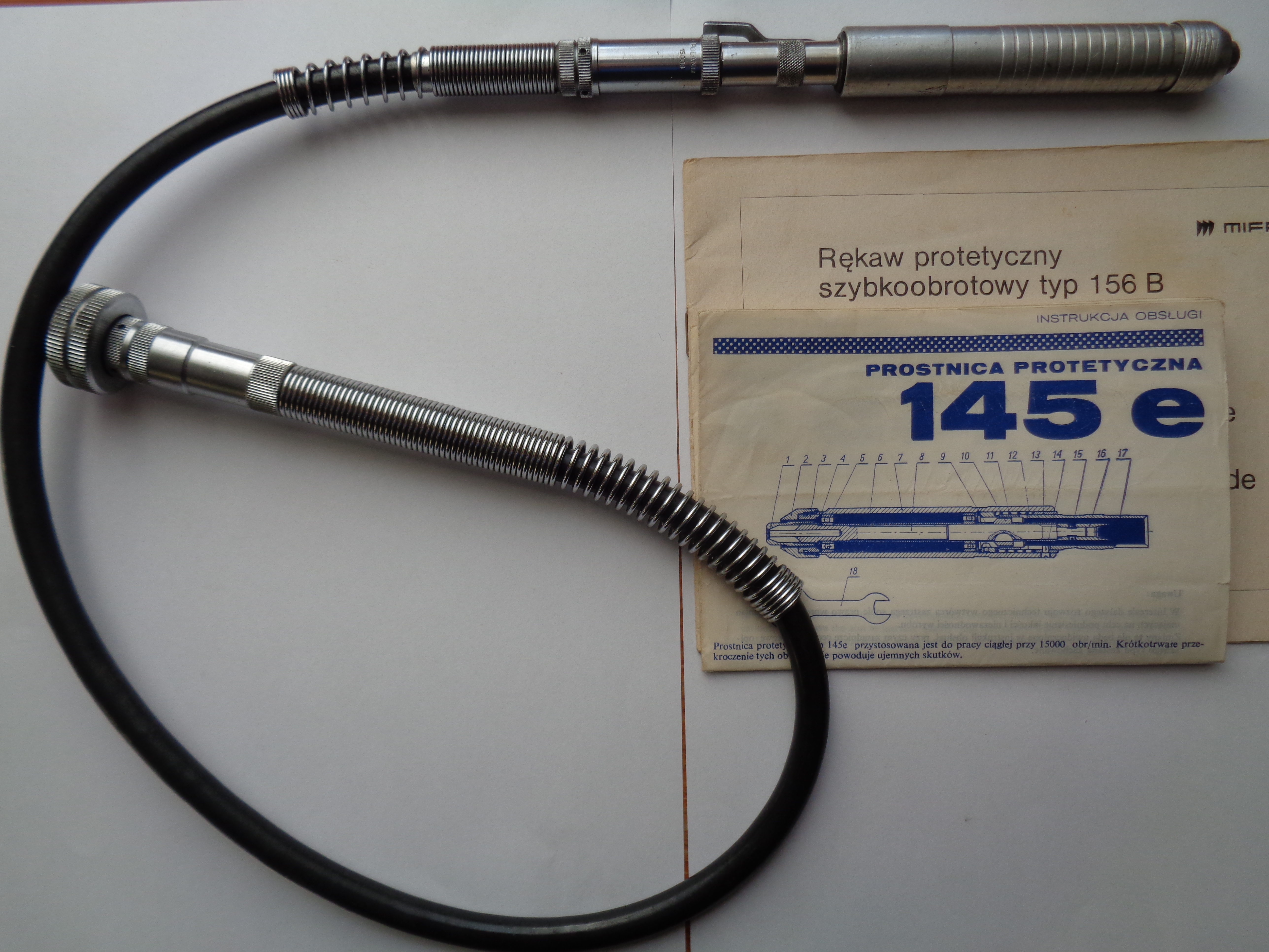

Mam dylemat co do wyboru wałka giętkiego oraz jego napędu (posłuży do szlifowania i frezowania stali nierdzewnej, różne nieregularne kształty )
Chciałbym uzbroić się w coś pożądnego, czyli miedzy innymi coś co nie zacznie drgać i się luzować po miesiącu użytkowania.

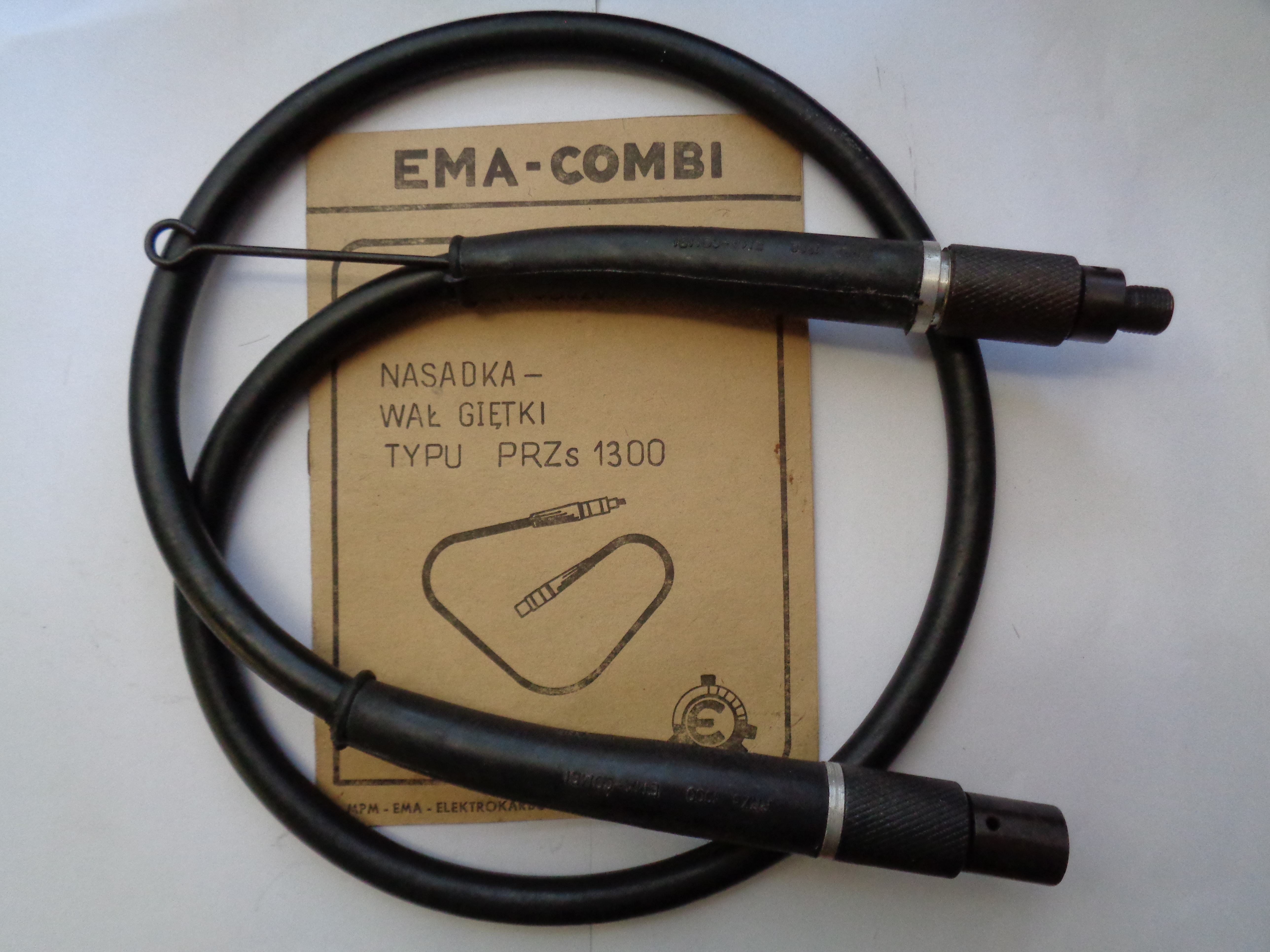

Proponuję rozważyć dwa modele wałków giętkich.Są one na łożyskach kulkowych.
Większy model ma wałek o średnicy 6mm.Przewidziany jest do 9000 obr/min.
W drugim modelu średnica wałka wynosi 3mm.Wytrzymuje do 15000 obr/min.ObrazekObrazek
