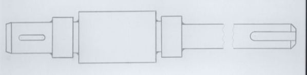

Witam serdecznie w ten niedzielny wieczór,
Utworzyłem nowy temat w związku z moją niepewnością co do poprawnego wyglądu rysunku wykonawczego wału maszynowego.
Ale do rzeczy, chciałbym się Was poradzić co do wyglądu tegoż wału, ponieważ z rysunku technicznego taki zły dotąd nie byłem, ale to już jest twardy "orzech do zgryzienia" dla mnie.
Kilku panów już mi z tego forum pomagało, za co im serdecznie dziękuję (okazały się pomocne).
Będę po stokroć wdzięczny za każdą uwagę, opinię, spostrzeżenie.
W załącznikach "malowidła" :)

xyzqwe94 pisze: moją niepewnością co do poprawnego wyglądu rysunku wykonawczego wału maszynowego.
Ogólnie "wygląd" jest dobry jak na "malowidło", za wyjątkiem braku osi w rys.20011.
Rysunek techniczny wału wymaga jednak jeszcze dodatkowych szczegółów, wymiarów, chropowatości i innych symboli koniecznych do narysowania i wykonania takiego wału.

xyzqwe94 pisze:.... Ale do rzeczy, chciałbym się Was poradzić co do wyglądu tegoż wału, ponieważ z rysunku technicznego taki zły dotąd nie byłem, ...
Nie przechwalaj się ..... , a o osi symetrii kto zapomniał ?

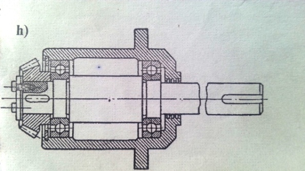

Z lewej strony na czole wałka są dwa otwory gwintowane .... , a na Twoim rysunku ich nie ma.

Post napisał: Pawelek913 » 11 sty 2015, 20:32
Witam, moim zdaniem z grubsza jest okey, ale:
-zmniejszyć fazy
-dodać wyrwanie (takie jak na rys. złożeniowym) by pokazać głębokość gwintów
-dodać rzut od lewej strony by pokazać, że są dwa otwory i tam dałbym ich rozstaw oraz oznaczenie gwintu
-usunąć promienie w podcięciach i na czopach
-dodać oś symetrii
Poza tym, pamiętaj przy wymiarowaniu o pasowaniach na średnicach, gdzie są łożyska oraz wpusty :)

Post napisał: huberts15 » 11 sty 2015, 22:41
Promienie i podcięcia powinny być pokazana w takim rysunku, to rysunek wykonawczy, tokarz musi wiedzieć jakie narzędzia i parametry dobrać, żeby wykonać wał.
Dodatkowo musisz wykonać dwa przekroje, które pokarzą głębokość rowków pod wpust oraz ich tolerancje, chropowatości.
Cały wał dodatkowo musi być zwymiarowany (musisz pamiętać o wymiarze bazowym, tj. odległości łożysk), oznaczone chropowatości i tolerancji.
Jeżeli jakieś promienie, podcięcia są zbyt małe, żeby widać je było w skali całego rysunku robisz poszczególne szczegóły :mrgreen:
