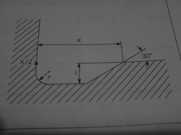

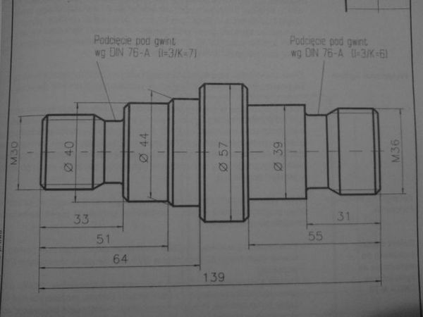

witam, wiem ze to pytanie wyda sie dla was smieszne, ale jak nie zapytam to i nie bede wiedzial. prosze spojrzec na rysunek zalaczony, jest tam oznaczenie podciecia pod gwint w niemieckiej normie. chcialem to przerysowac w programie cad i nie moge znalesc wymiaru dlugosci pierwszego gwintu, zapewne wszystko jest opisane w tej normie gdzie I cos oznacza i K cos znaczy. No i nastepne pytanie jak to wyglada to oznaczenie podciecia pod gwint w polskiej normie

Polska norma - pierwszy link z googli
http://www.lw.cad.pl/podc_gw/r_wyj_podc1.htm
przyłóż linijke do rysunku, weź jeden wymiar, podziel go przez ten wymiar zmierzony linijką i wyjdzie ci skala rysunku.
Zmierz wielkości podcięć i pomnóż je przez skale a wyjdzie ci jaki mają wymiar
I,k to pewnie wymiary podcięć ale trudno stwierdzić których konkretnie.

W normach DIN nie ma J ani K średnica podcięcia dg (H13) długośc podciecia g1 ig2 kąt podcięcia no i r .
