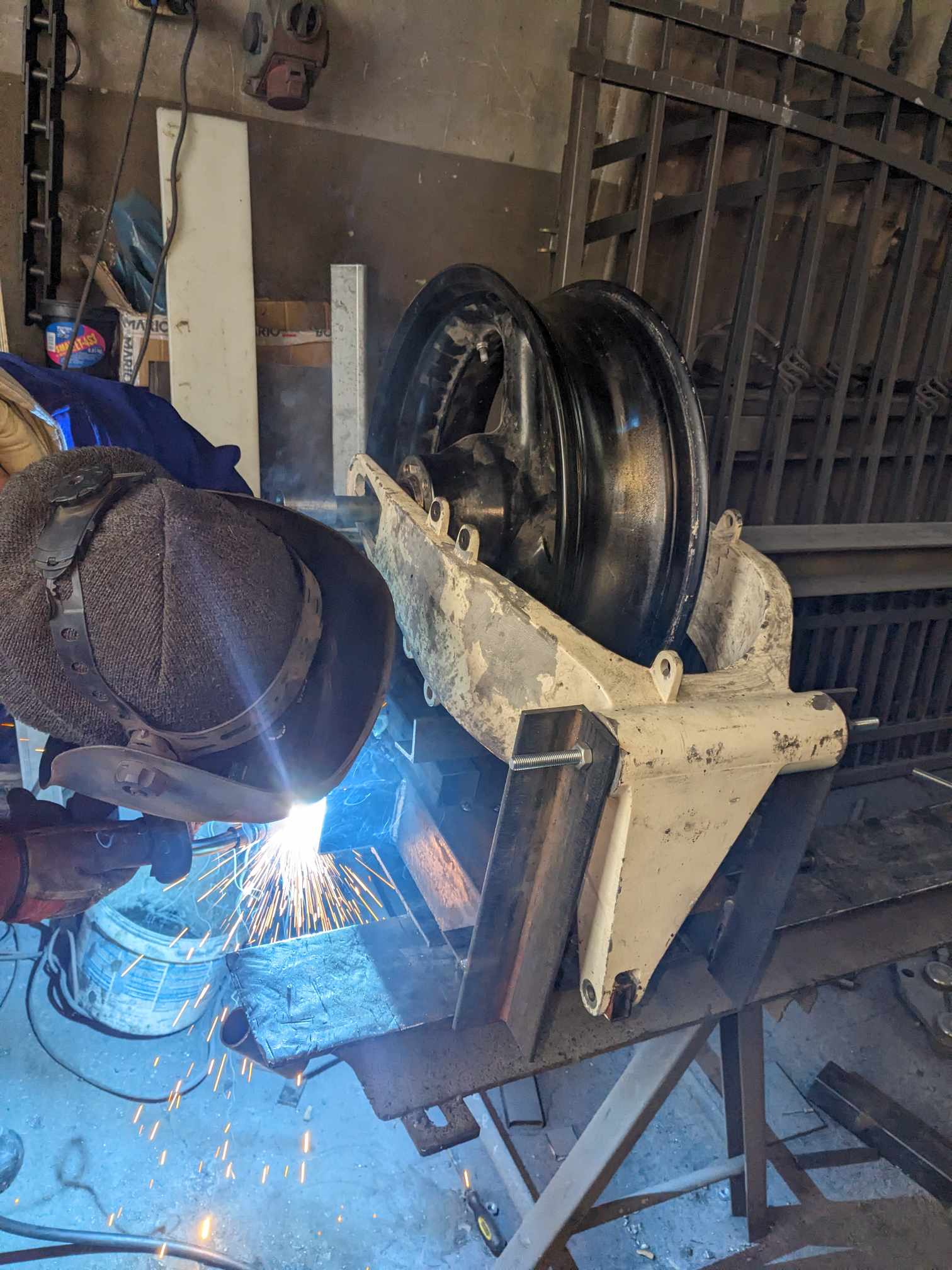

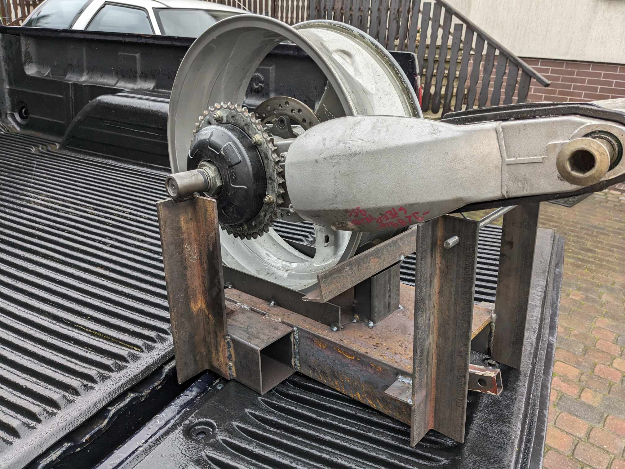

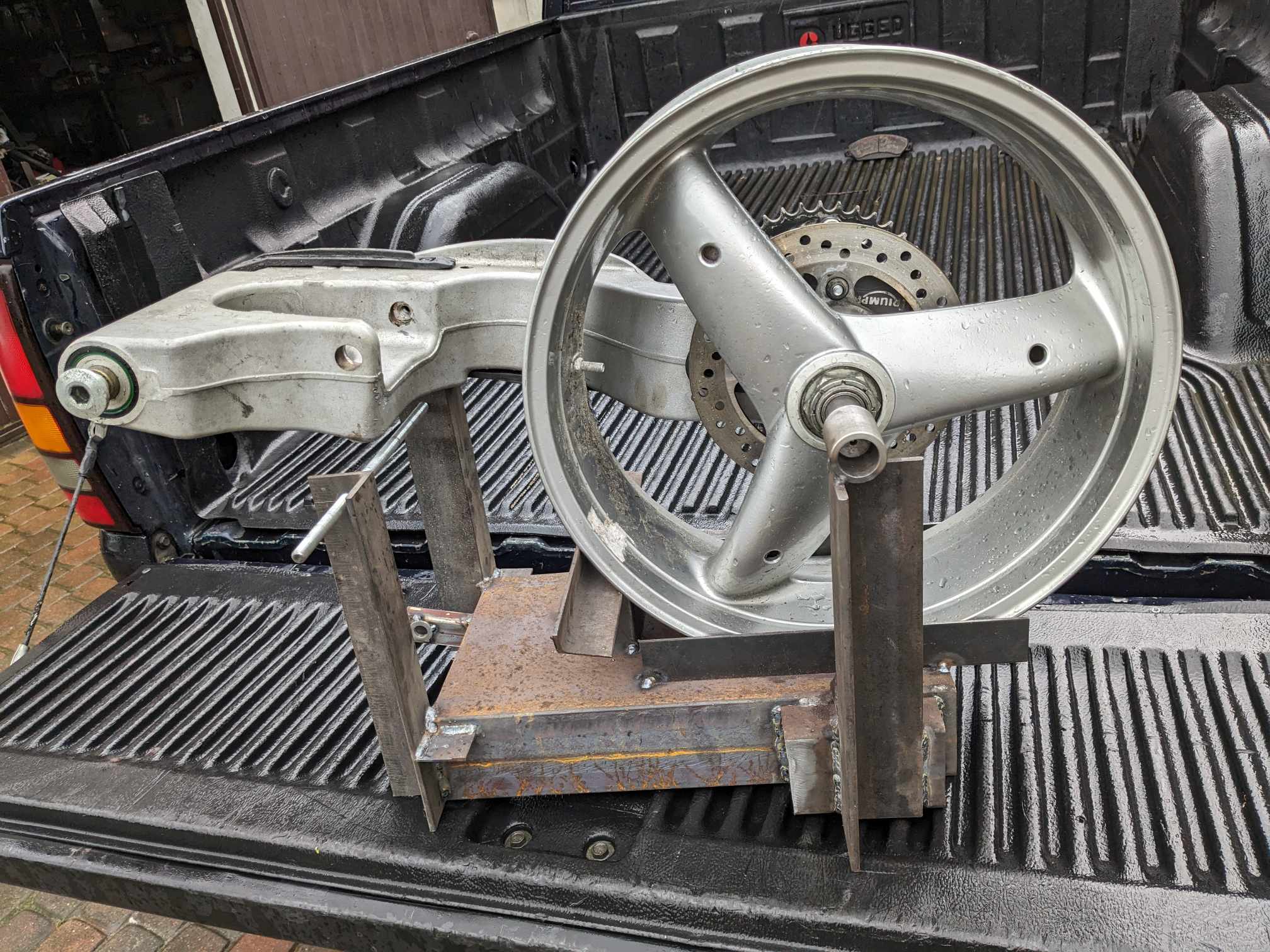

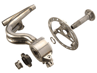

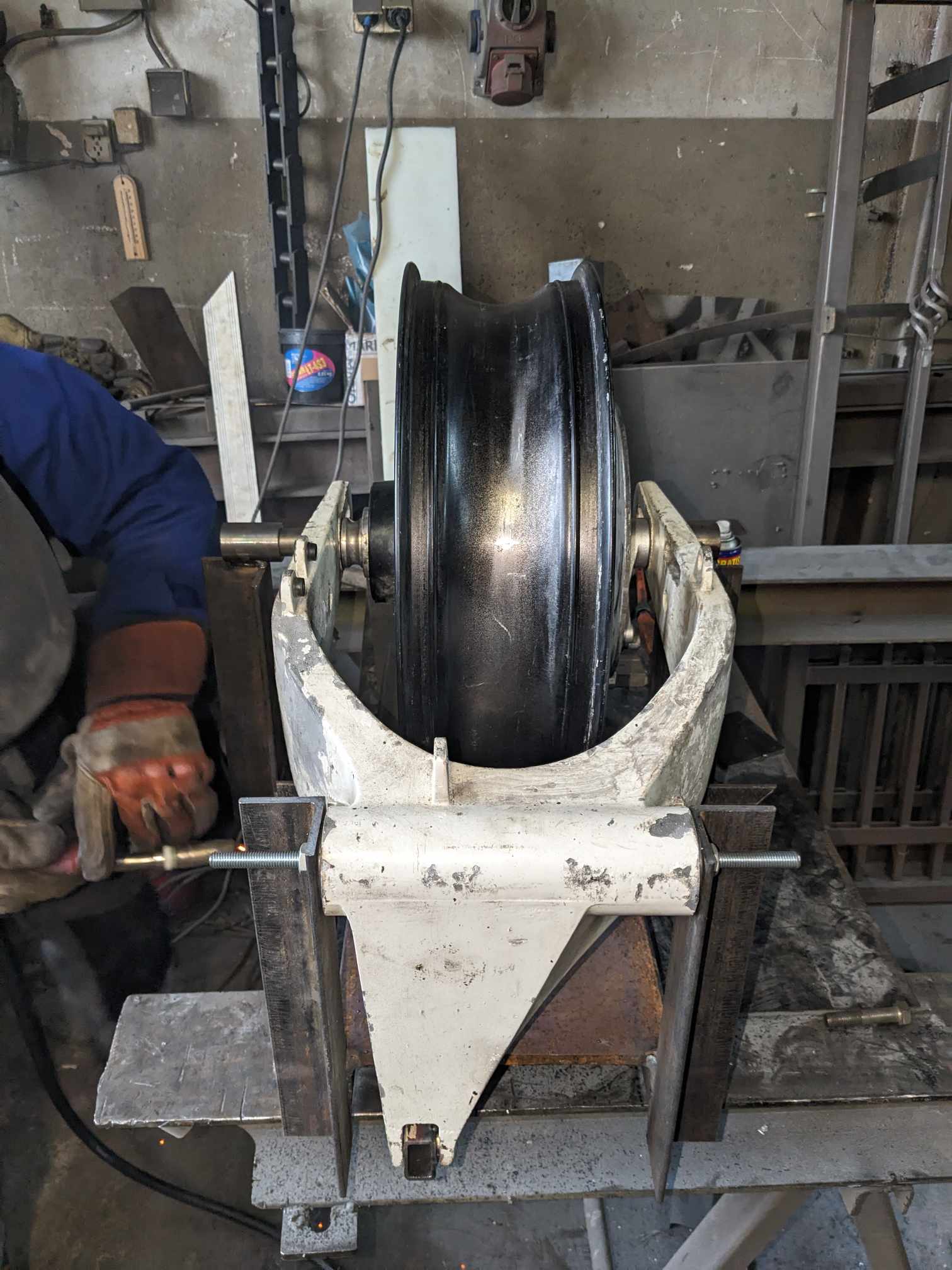

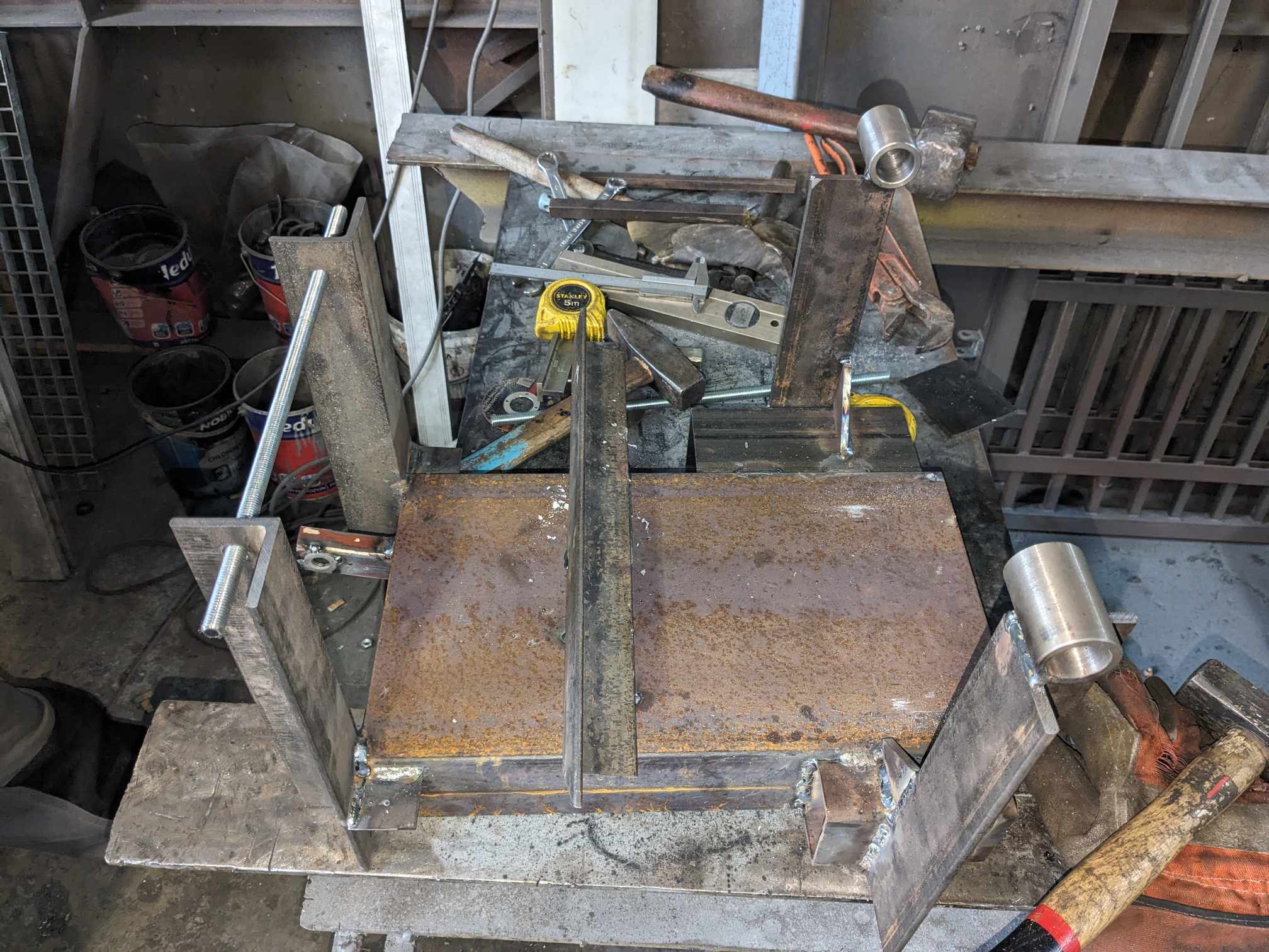

Jestem w trakcie wykonywania monowahacza do swojego motocykla. Ramę pomocniczą już mam zrobioną tak żeby zachować wymiary oryginału. Mam problem z materiałem na nowy wahacz. Ogólnie znalazłem informacje, że najlepszy materiałem na ramy motocyklowe to 25HM. u nas ciężko dostępna, znalazłem firmę który odsprzeda mi rurki fi 40 ale potrzebuję też materiał znacznie grubszy. Tutaj moje pytanie czym zastąpić stal 25hm tak żeby spełniała wymagania ? Czy można łączyć gatunki stali przy spawaniu ? np. odcinek gięty z rur byłby 25hm a miejsce na piastę byłby już z innej stali ?
wszystkie rady mile widziane.
tutaj w ramie pomocniczej oryginalny wahacz dla zachowania wymiarów:
monowahacz z którego zostanie wykorzystana piasta i felga
rama pomocnicza
mnie wiecej tak ma wygladać nowy monowahacz:
