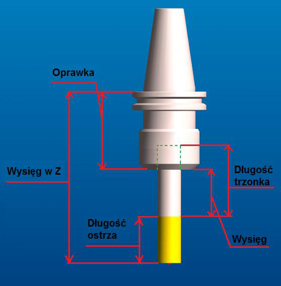

witam.jestem nowym użytkownikiem forum...i od razu mam pytanie..mianowici chodzi mi o karte uzbrojenia obrabiarki cnc...jak sie ją wykonuje???
czym należy sie kierować w dzia\łaniu...chodzi mi o toczenie frezowanie itp...dzieki za wszelkie informacje na ten temat

chodzi mi o ustawienie narzedzia w magazynie narzędziowym tzn wym x.y.z

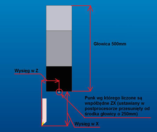

Kolego piszesz w pierwszym poście że chodzi Ci o kartę uzbrojenia maszyny a później z innej beczki pytasz o ustawienie narzędzia w XYZ jak rozumiem w magazynie narzędzi Edgecam. Czyli masło maślane...
Jeżeli chodziło Ci o pierwszą kwestię może to pomoże http://www.edgecam.pl/includes/Plan_obrobki.pdf
Jeżeli chodzi o drugą kwestię to na poniższych rysunkach masz pokazane skąd wziąć prawidłowe wartości XYZ w frezowaniu i ZX w toczeniu. Tylko taka uwaga że w praktyce we frezowaniu ustawia się wartość Z ponieważ oczywiste jest że XY ustawione są w poście w osi wrzeciona i kwestia dotyczy tylko wysięgu w Z. Poszczególne wartości wpisujemy przy tworzeniu czy edycji narzędzia. Długość oprawki w frezowaniu podana jest w nazwie np. ISO40-20mm Weldon (70mm). W toczeniu musimy wiedzieć gdzie jest umieszczony punkt wg. którego liczone są wartości ZX. Może to być jak w przykładzie a może być w osi głowicy. Kwestia jak zostało to zdefiniowane w postprocesorze.
