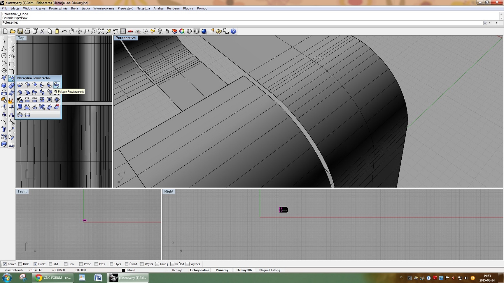

Mam kilka plaszczyzn, chce je zlaczyc w jedna tak, zeby mialy
tylko jedna krawedz "dookola". Jak to zrobic?
Przykladowy plik wyglada tak:
A tu plik z Rhino gdyby ktos chcial otworzyc:
http://www.skanowanie.com.pl/tmp/plaszczyzny.3dm
Z gory dzieki za pomoc.
Ja narazie sie poddaje, ide na obiad, moze mi sie rozjasni :mrgreen: :)))

Polecenie: PołączKrawędź

Dobra, moze inaczej :)
Zostaly dwa elementy - nazwijmy jede "czolo"
a drugi "rura".
Chce polaczyc je w jedna plaszczyzne u wypelnic
pozostale otwory gorny i dolny.
No i tu juz nie wiem jak to zrobic...
Plik Rhino:
http://www.skanowanie.com.pl/tmp/elementy.3dm

Jak złączyć
Post napisał: Bbuli » 14 mar 2015, 20:16
Rozsuń lub przytnij a potem połącz-złącz wskazując odpowiednio kolejne krawędzie
budując nową powierzchnię,która to połączy.Obrazek

Post napisał: Bbuli » 14 mar 2015, 23:17
Płaszczyzną tnącą przytnij trochę ramiona jak wskazałem-zrobi się szczelina.Zastosuj komendę,którą Ci wskazałem a nie złącz powierzchnie.Szczelina zostanie wypełniona i da się scalić.
Nie scal powierzchnie a połącz powierzchnie poprzez wybudowanie kolejnej,która je połączy.

Post napisał: onepiotr » 15 mar 2015, 01:43
Ja też się właśnie uczę :mrgreen:
Pomyślałem, zgodnie z zasadą, że jest kilka rozwiązań tego samego problemu, że można najpierw zrobić pełną tą "kieszeń", a potem ten otwór wyciąć. Chyba by było mniej zachodu.
Metoda opisana przez Bbuli, jest jednak w wielu przypadkach niezastąpiona bo precyzyjna:)
