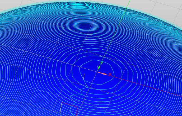

Z tego co rozumiem powierzchnia w Rhino sklada sie z trójkatów.
Narysowalem w Rhino takie zaokraglone wieczko i otworzylem w VisualMill.
Wyglada tak:
Po obróbce tak samo - to dobrze:-)
Jak widac sciezka to wiele prostych linii. Nie da sie tego jakos wygladzic, zeby to byla jedna ciagla krzywa?
Nie wiem czy to dlatego mi maszyna trzesie, bo po kazdej krótkiej prostej zmienia kierunek, czy cos gdzies indziej jest nie tak. W kazdym badz razie nie moge przekroczyc posuwu 10mm/sek bo na zakretach maszyna sie jąka i trzesie.

W rhino powierzchnia jest gładka.Dopiero zapis do stl wprowadza trójkąciki.Jeśli w rhino zapisujesz do stl-a to w opcjach ustawiasz jak wieke trójkącikow ma zbudować Twoja bryłę.
Najlepiej w rhino zapisz jako 3dm,następnie otwórz to visualem.Sam sobie przekształci to na stl-a.W visualu -preferencje-tolerancje-może tam jest bardzo zgrubnie.No i frezik-jak najmniejszy i jak najgęściej i nie będzie schodków.I jeszcze -jeśli masz macha-w ustawieniach nie może być exactly stop czy jakos tak i poproś by patrzył do przodu na np 40 linii kodu.Przestanie szarpać.

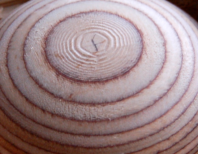

Zapisuje jako 3dm. Przy tej obróbce frezik kulowy 3mm. Tylko góra tak wyglada. Reszta jest bardzo gładka. Nawet nie trącilem papierem sciernym.
Chyba sie kropnełem i glebokosc ustawilem na 0,1mm zamiast stepover.
