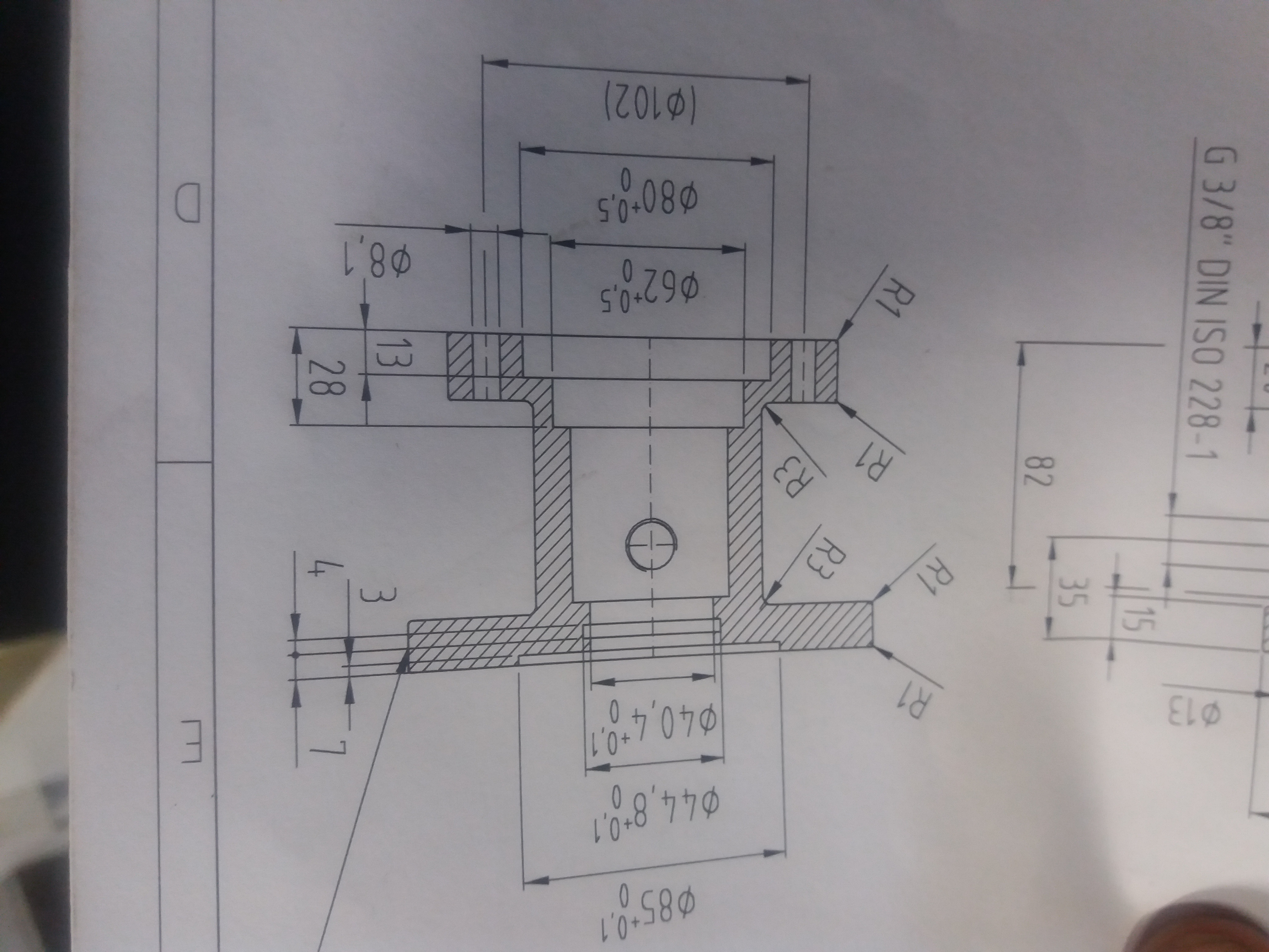

Witam serdecznie. Mam na imię Tomek jestem nowy na forum. Od miesiąca pracuje na maszynie mazak quick turn smart 350 ze sterowaniem mazatrol (wcześniej pracowałem na gildemeister ctx 510 Eco na sterowaniu Siemensa 840 z nakładką shopturn).
Pytanie mam następujące. Czy w mazatrolu istnieje coś takiego jak cykl toczenia wgłębnego? Mam do wykonania dużą ilość detali o takim i podobnym kształcie:Obrazek
Zdarzają sie też jakieś nieregularne fazy przy przejściu na większe średnice (kołnierze). Do tej pory pracownicy najpierw toczyli średnice mniejszego kołnierza, potem rowek na środku następnie noze lewe i prawe ( czasami na zmianę aby się zmieściły w szerokość rowka) i dopiero obróbka na gotowo ( tymi samymi co zgrubnieno nożami ! ). W shopturnie było coś takiego jak toczenie wgłębne kontury. Pomożecie? Pozdrawiam. Tomek.

Cykle do kanałków masz, aby wciąć się w materiał też nie trzeba robić nic specjalnego. Najczęściej używanym cyklem do toczenia wzdłużnego to zrobisz, wystraszy opisać swój kontur do toczenia razem z tym wcięciem a sterownik sobie wszystko obliczy, opisz tylko dobrze katy noża w tabeli narzędzi żeby sterownik wiedział po jakim kącie może się wciąć. Do toczenia wstecznego również jest cykl, nawet uwzględni ile materiału zostało w narożu po wcześniejszej operacji.

Wszystko sie zgadza. Wszystko da sie zrobic jak napisaleś. Chodzi mi o taki cykl do rowkowania w ktorym mozna by opisac rowek nieregularny. Tak jak na zdjeciu rysunku ktory zamiescilem wyzej. Chociazby rozne srednice kolnierzy. Do tego nieraz dochodza fazy 30 stopni przy wejsciu na kolnierz. No i najważniejsze: zeby noz do kanalka nie schodzil od razu w pierwszym wejsciu do dna rowka tylko sobie rozbijal na boki zadą grubością wiora....

Oczywiście możesz zrobić to tak jak piszesz, ale musisz to rozbić na kilka cykli, jednym tego nie zrobisz. Jeśli masz różne średnice to wstawiasz cykl kanałka raz dla lewej strony i raz dla prawej, i opisujesz tak szerokość aby się zeszły w środku, tylko tak możesz mieć 2 różne punkty startu "x". Podobnie to wygląda jeśli nie chcesz się wcinać od razu na pełną głębokość, najpierw definiujesz cykl do pewnej głębokości, i później kolejne głębiej i głębiej.

A w przypadku gdy przy kolnierzu jest faza np 30stopni zostaje mi tylko toczenie walka zewn?
Nie da sie wyjechac jakiegos nieregularnego ksztaltu nozem do rowkow ktory ma mozliwosc toczenia na boki?

Fazę możesz zrobić ale tylko 45stopni, to czego cykl nie zrobi możesz napisać w G-kodach wstawiając "manual program"
