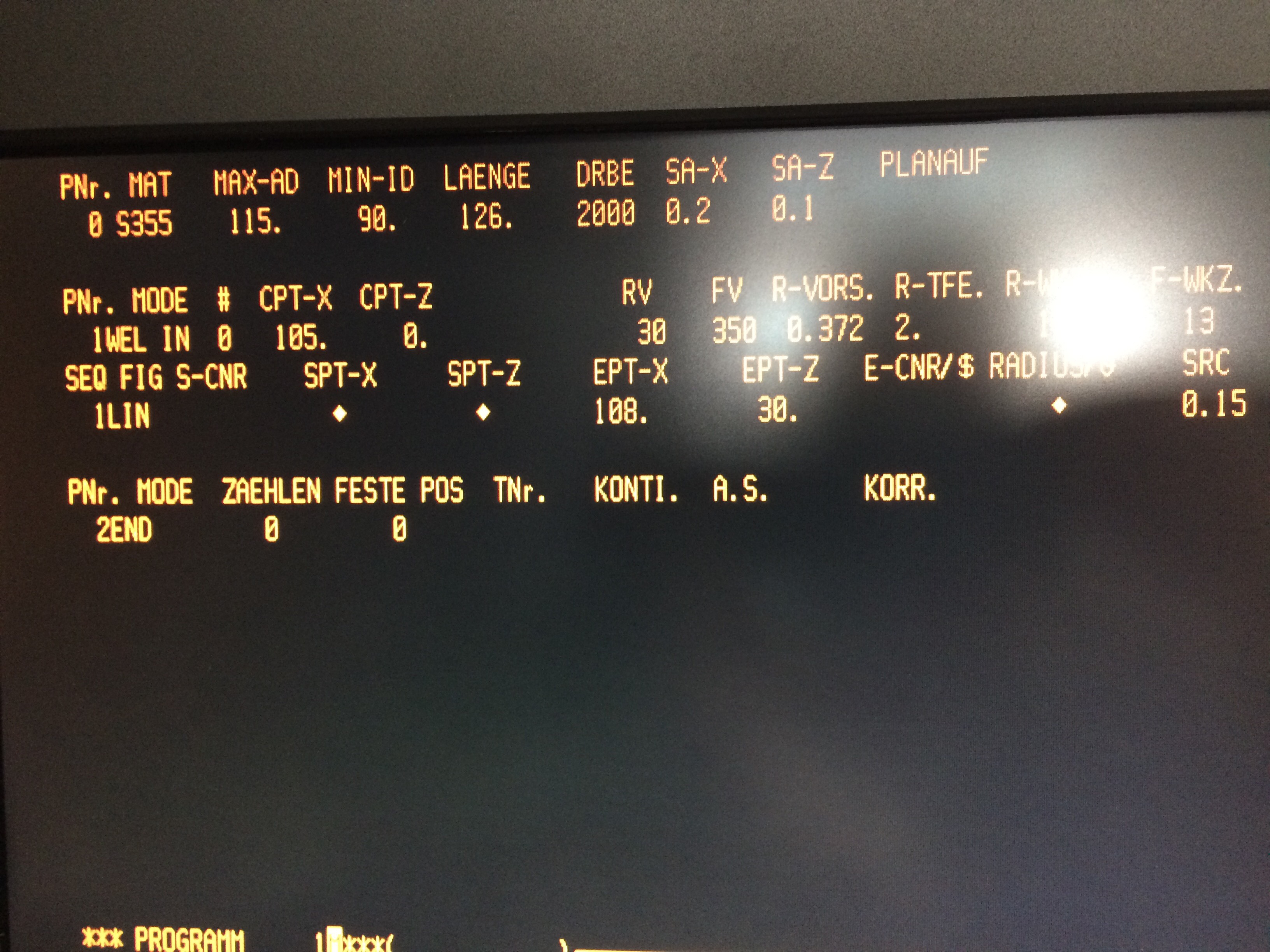

Niestety mam kolejne amatorskie pytanie. Sam nie mogę sobie z problemem poradzić, więc po cichu liczę na pomoc bardziej doświadczonych forumowiczów.
Otóż przy tak napisanym programie(patrz załącznik zdjęcie) wg mnie głębokość skrawania podczas obróbki zgrubnej powinna wynosić za pierwszym przejściem 2mm, natomiast za drugim przejściem 0,8 i wykńczeniówka 0,2. Rozumiem to w ten sposób, ponieważ parametr R-TFE ustawilem na 2.
Niestety tak nie jest, bo obróbka zgrubna ściąga 2,8 za jednym przejściem i na wykończenie zostaje 0,2.
Dlaczego tak się dzieje?
