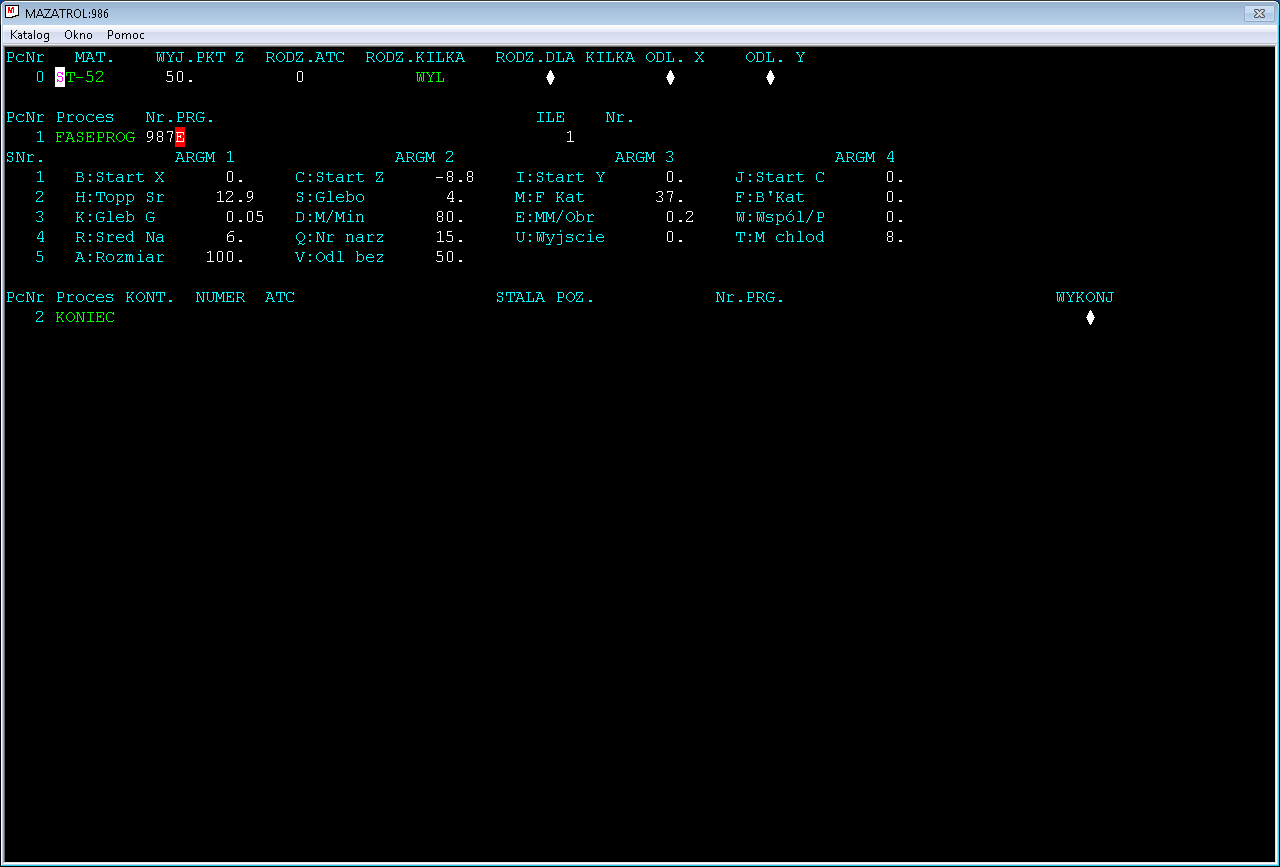

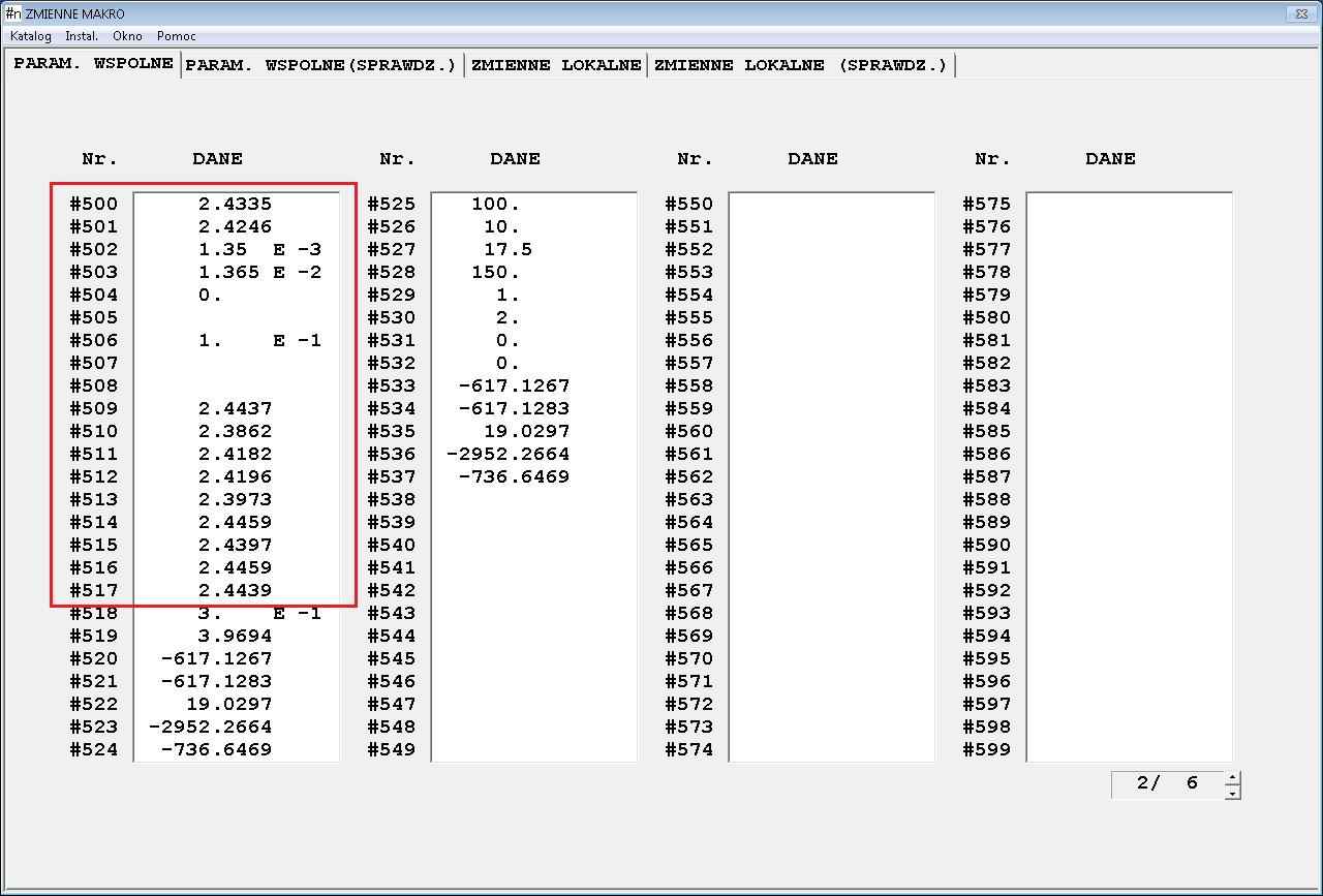

Problem z makrem do frezowanie fazki używa bowiem takich samych zmiennych
jak makro do kalibracji sondy pomiarowej. Po użyciu makra do fazki dane z kalibracji zostają nadpisane i
programy do mierzenia i kalibracji za pomocą sondy nie działają. Potrzebna ponowna kalibracja.
Makro do frezowania fazki działa prawidłowo.
Jakich zmiennych użyc aby makro do frezowania fazki nie nadpisywało zmiennych (#500,do #504)?
O987( FREZOWANIE f OS B0/B90 )
(GOTO 99)
#500=#24 (ODL. BEZPIECZNA)
#501=#22 (ODLEGLOSC BEZPIECZNA ZEW PROMIEN)
#503=#11-[TAN[#13]*#19]*2.(SREDNICA DNA)
#504=[[#11-#18]/2]/TAN[#13.] (MAX GLEBOKOSC WYBRANEGO NARZEDZIA)

Zaznaczone; zmienne przechowujace dane kalibracji:
