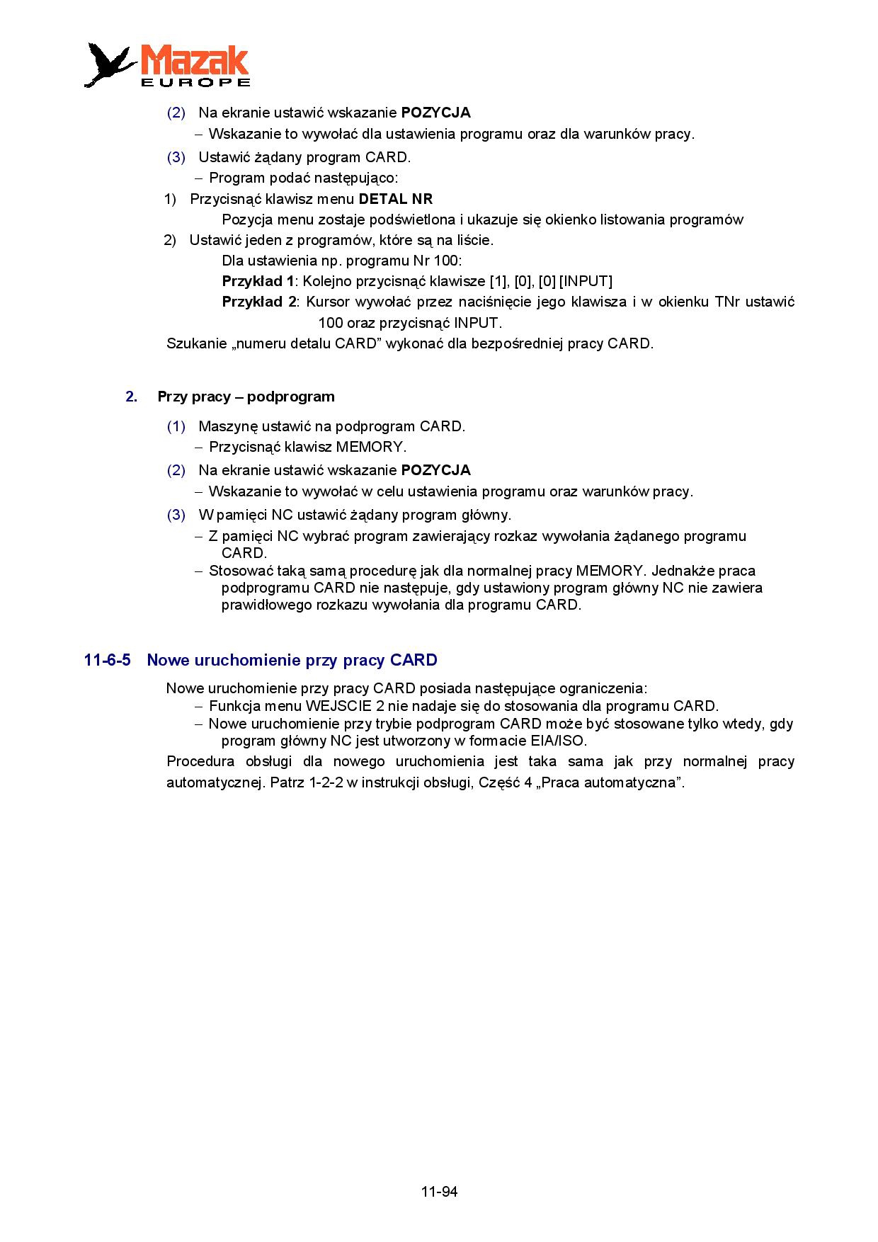

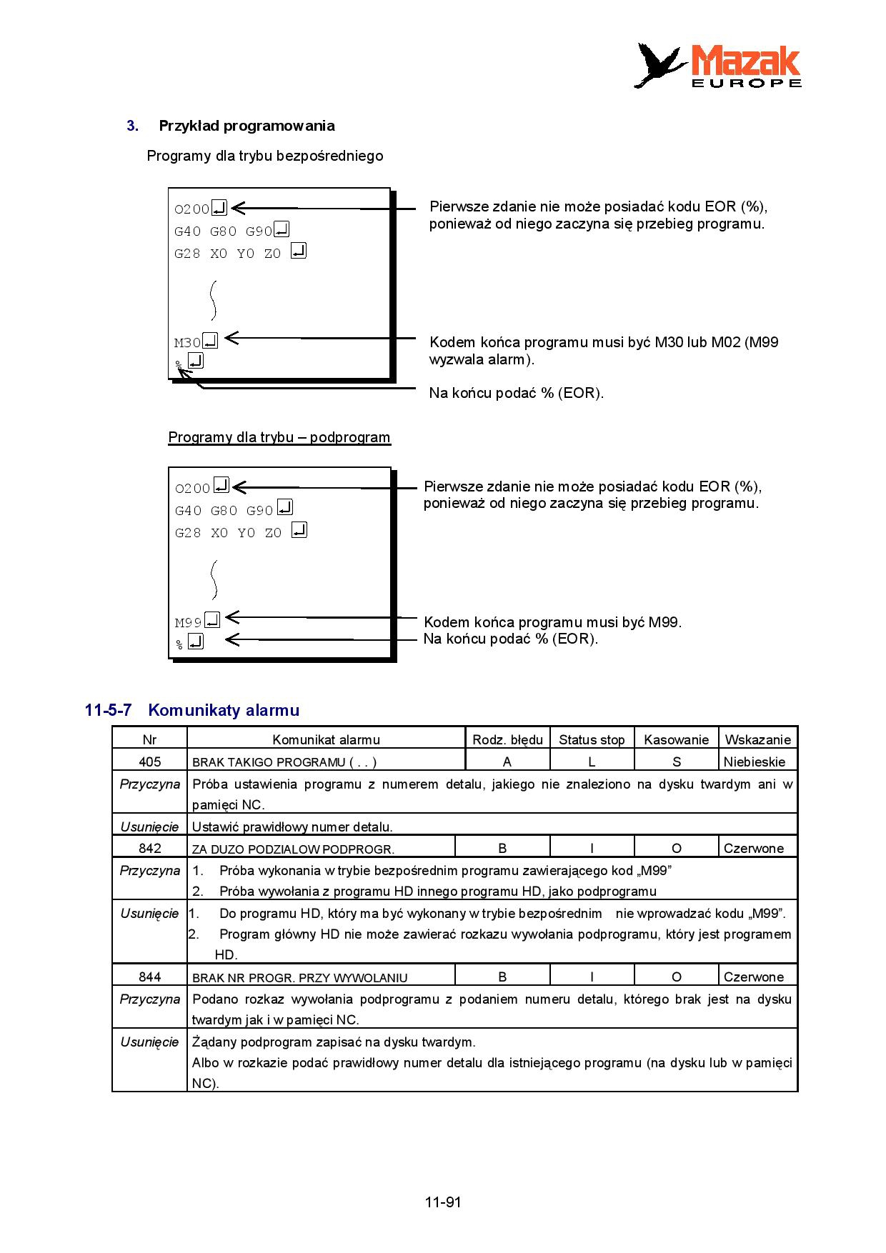

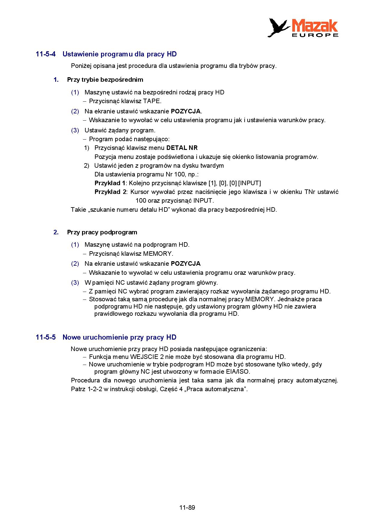

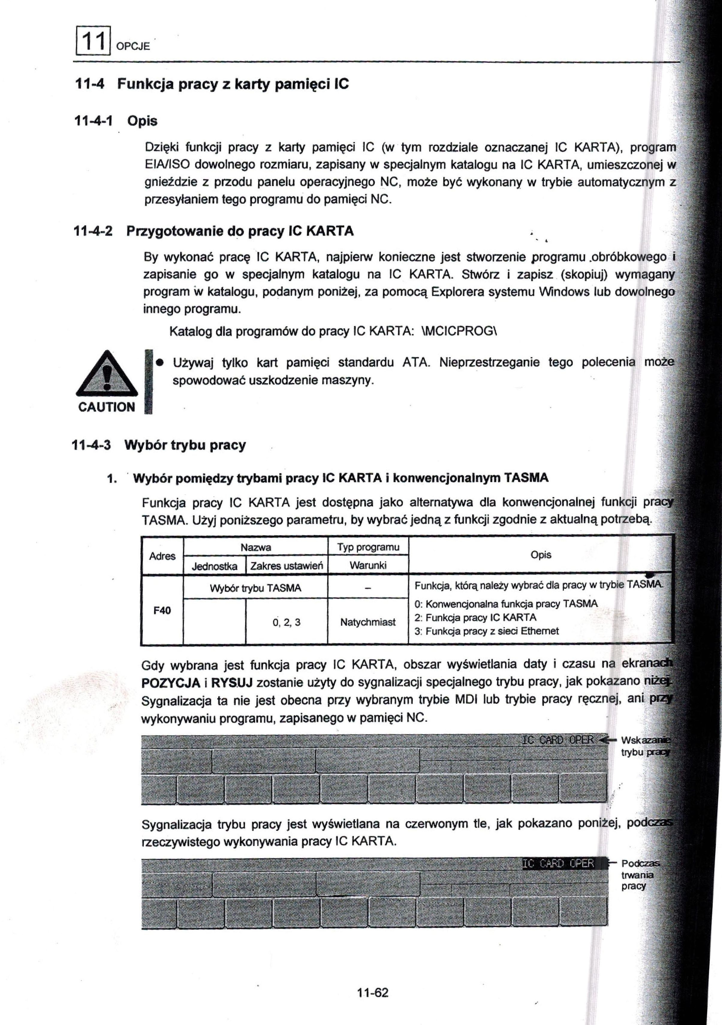

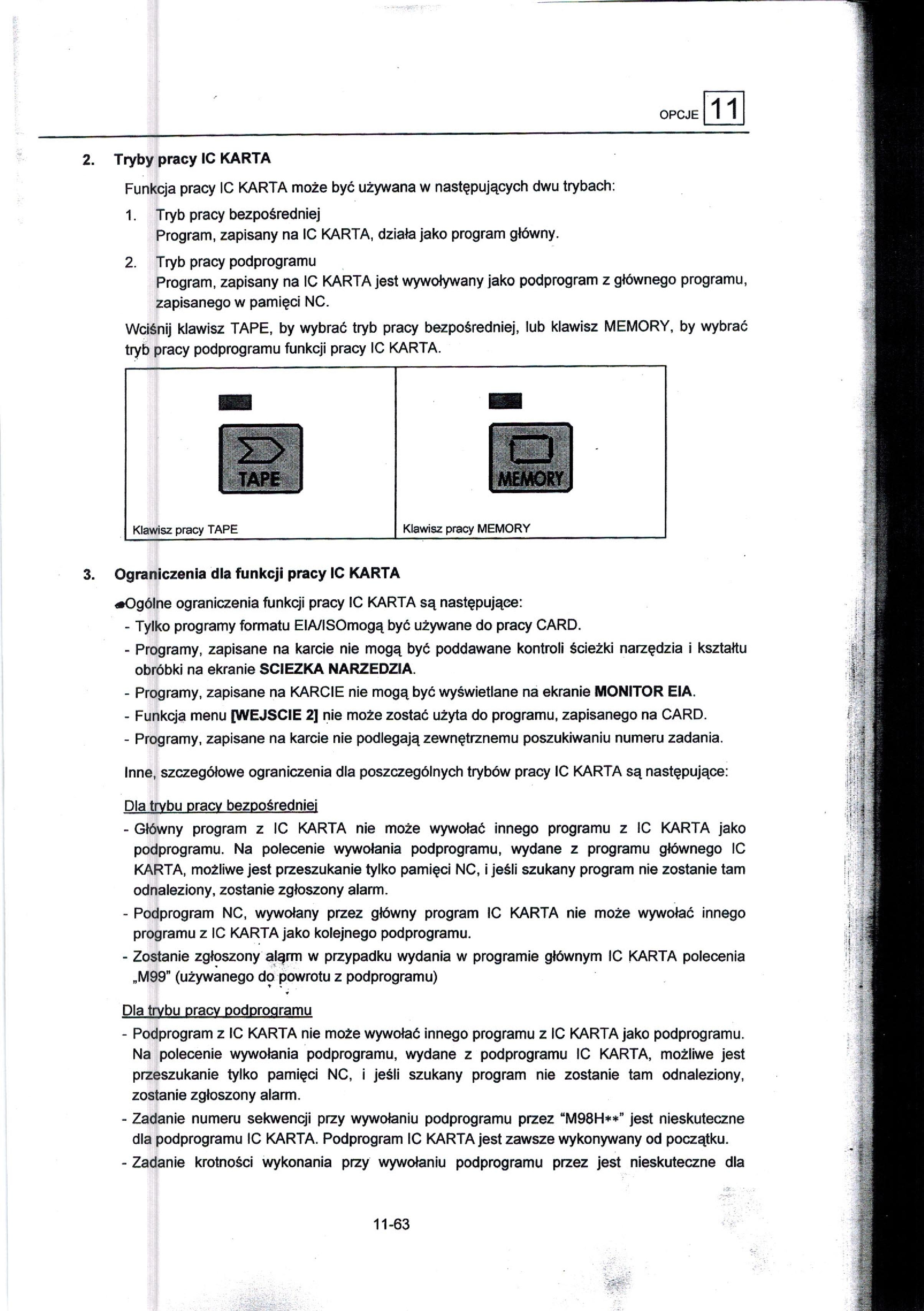

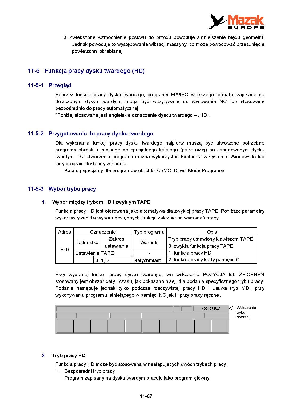

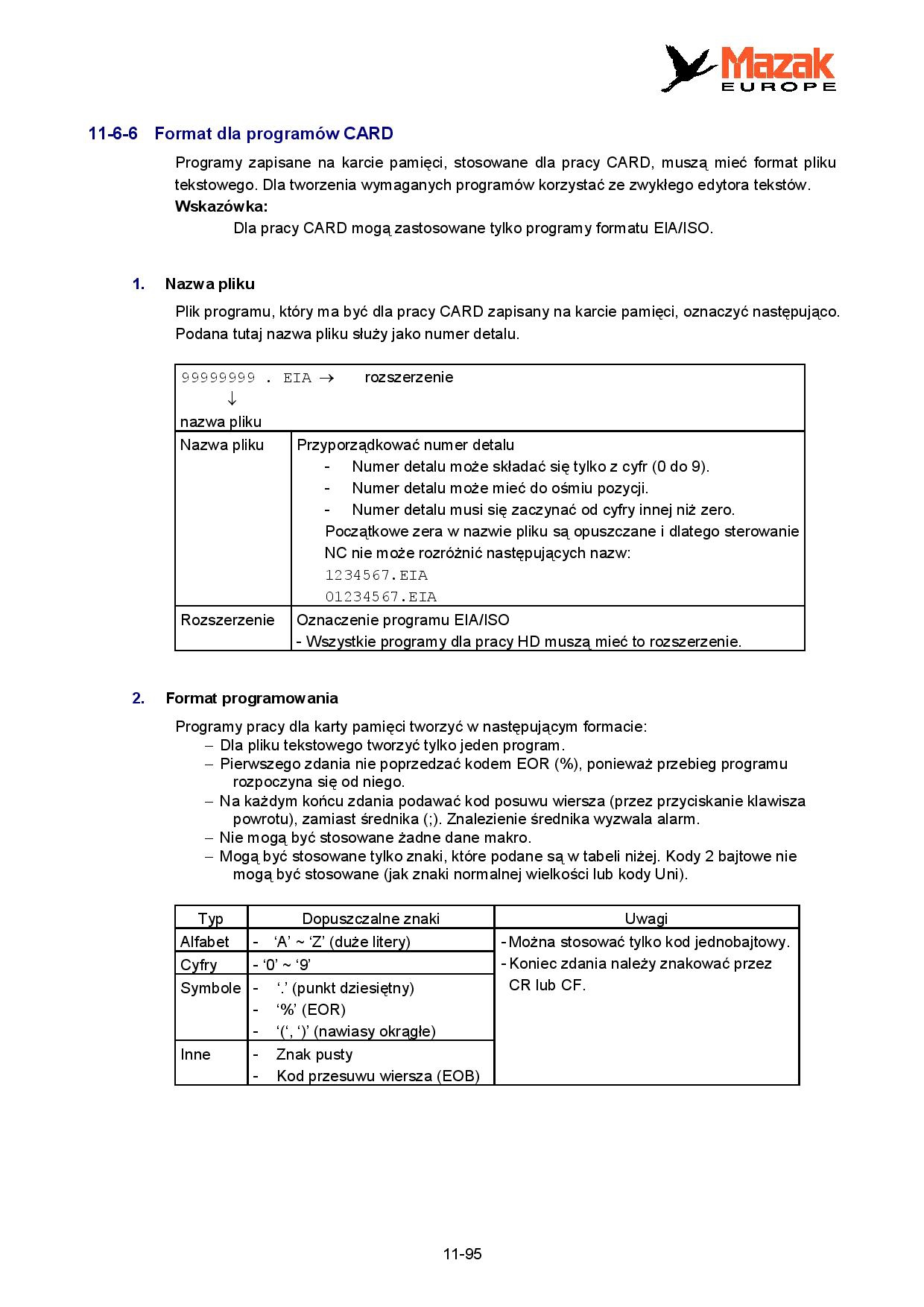

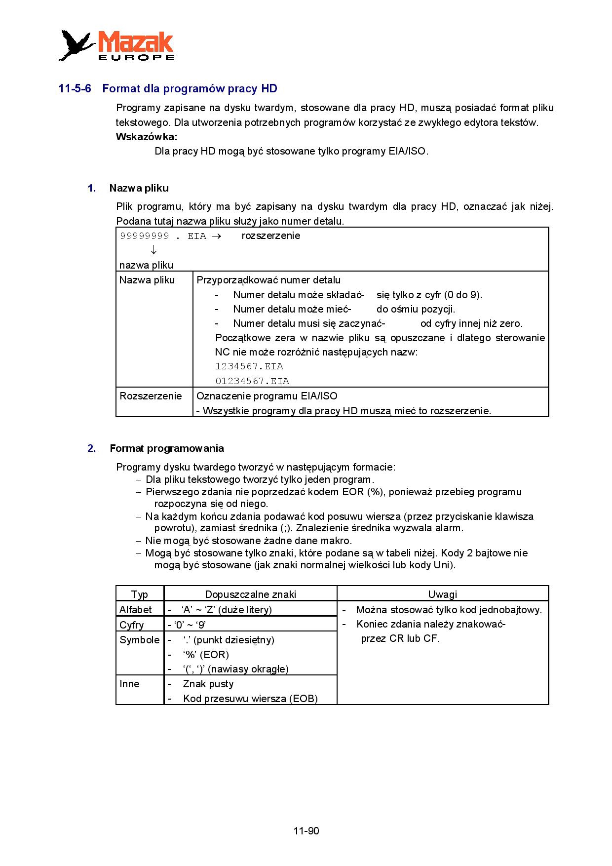

Witam tu dokładna instrukcja (przepraszam za jakość skanów ale pani w biurze ładniej nie umiała tego zrobić..)
tutaj INSTRUKCJA OBSLUGI Mazatrol Fusion 640M
Pozdrawiam. Artur
PS: została jeszcze jedna sprawa od której powinniśmy chyba zacząć.. nie wiem jak jest w matrixie ale w smarcie czytanie programów z karty CF jest opcją..
można to sprawdzić na ekranie DIAGNOZA > WERSJA > OPTIONS..
(chodzi mi o uruchamianie programów z karty a nie magazynowanie ich czy kopiowanie NC<>IC CARD / NC<>USB TO CHYBA STANDARD
Pozdrawiam. Artur
