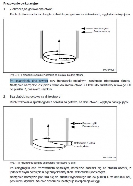

Mam problem z frezowaniem cyrkulacyjnym spiralnym (tornado). Nie wiem jak zrobić, żeby po osiągnięciu dna otworu frez nie obrabiał dna. Prawdopodobnie można to zmienić w danych TPC. Potrzebuje tej opcji , aby zrobić gwint za pomocą frez. Obrazek

Naddatek na wykończenie dna musi być 0. I tylko tyle potrzeba.

Z tego co pamiętam ustawia się jeszcze jakość powierzchni w "Z" od 1 do 9 trzeba chyba wybrać 1 nie jestem pewien jutro mogę sprawdzić.

A dlaczego do nacinania Gwintu frezem używasz TORNADA tj. frezowania Cyrkulacyjnego ?
A Nie opcji Gwintowania, ze zmianą na Planetarne.
Tam wystarczy zmienić w TPC a dokładniej w D49 z 1 na 0 i pięknie się nacina gwinty.
Jaka wersje sterownika masz, jeśli jeszcze czytasz to forum ?

Robię tak samo jak kolega wyżej. Do nacinania gwintów wewnętrznych przy pomocy frezów używam cyklu Planet. To wszystko.
