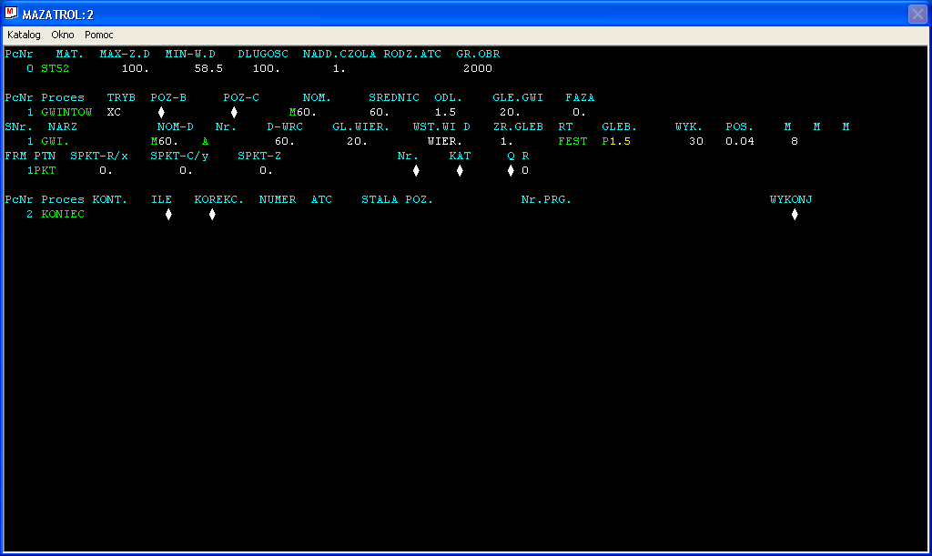

Chcialbym wyfrezować gwint wewnetrzny M60x1.5 , czy istnieje możliwość frezowania
gwintu w Mazatrolu Matrix , czy jest potrzeba pisania cyklu,podprogramu w ISO?
Są jakies programy do generowania takich cyklów?
Prosze o pomoc, pozdrawiam.

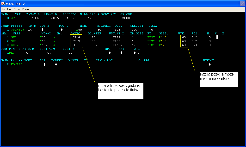

Jest możliwość frezowania gwintu w matrxie ale ten cykl jest bardzo toporny i lepiej pisać ISO.

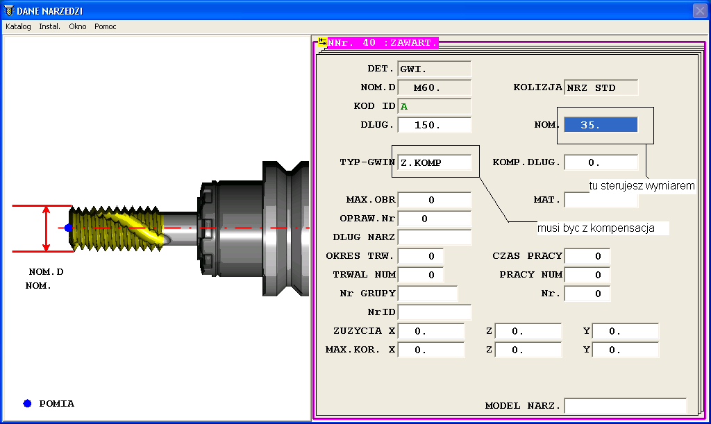

Do frezowania gwintu polecam Vargus TM Generator, sciągnij sobie, wygeneruj program ISO i przepisz do tokarki.. wpisując w mazatrolu program manualny i nie przepisuj korekcji długości i promienia narzędzia bo tokarka powinna automatycznie czytać. I powinno być ok.

Cześć. Nie ma problemu wyfrezować gwint w 350 Nexus
