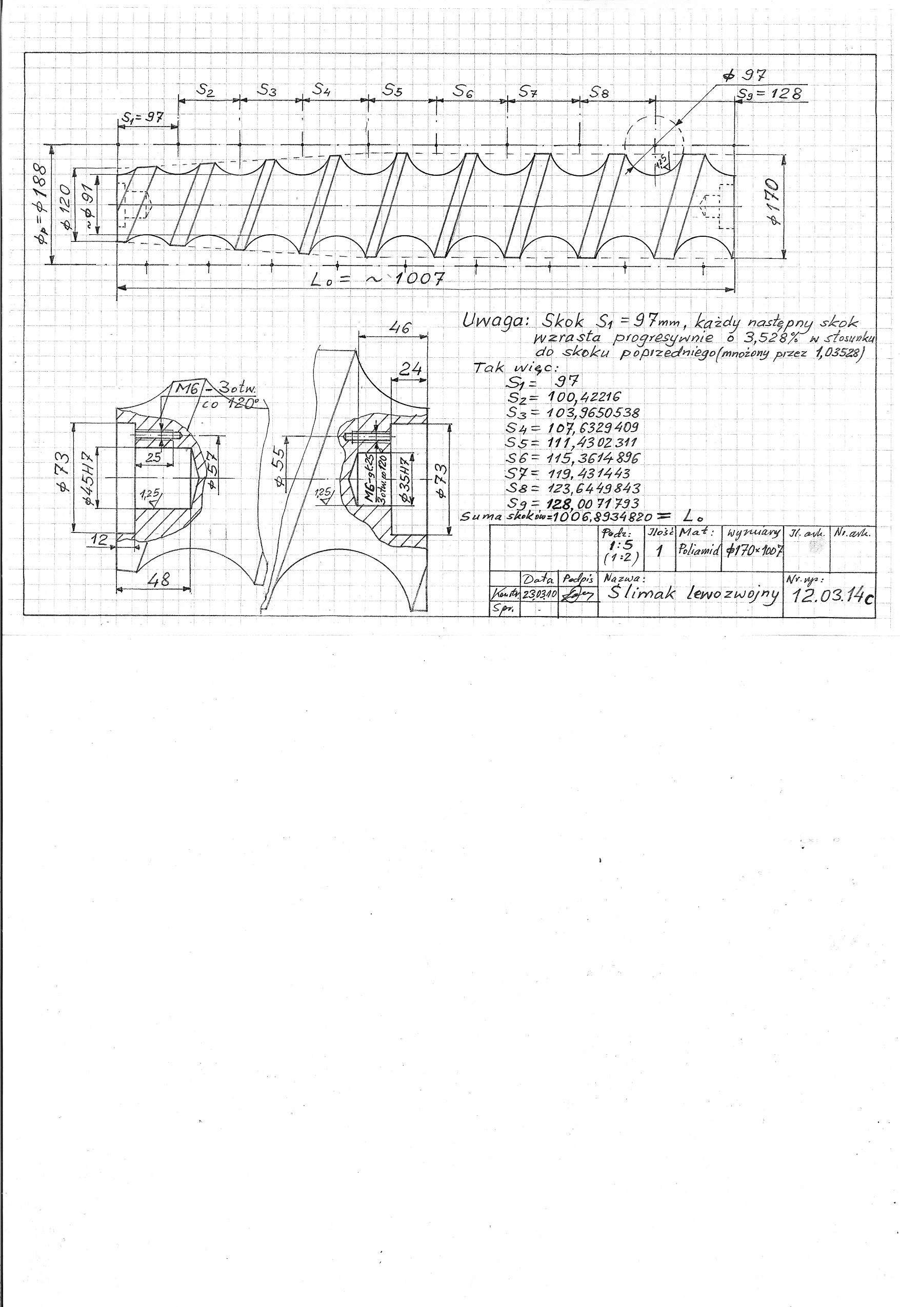

Jak najlepiej wykonać Ślimak ze zmiennym skokiem z dnem półokrągłym ?
Maszyna Mazak QTN 250 II M , 3 osie X,Z,C .
Mam do dyspozycji frez kulowy lub nóż tokarski z okrągłą płytką .
Oprogramowanie maszyny to Mazatrol Matrix .
Za wszelkie rady będę wdzięczny .
