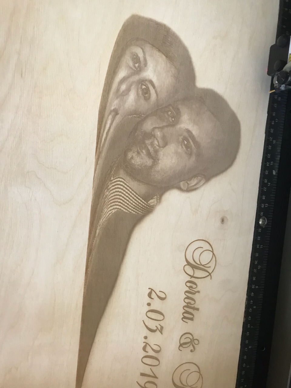

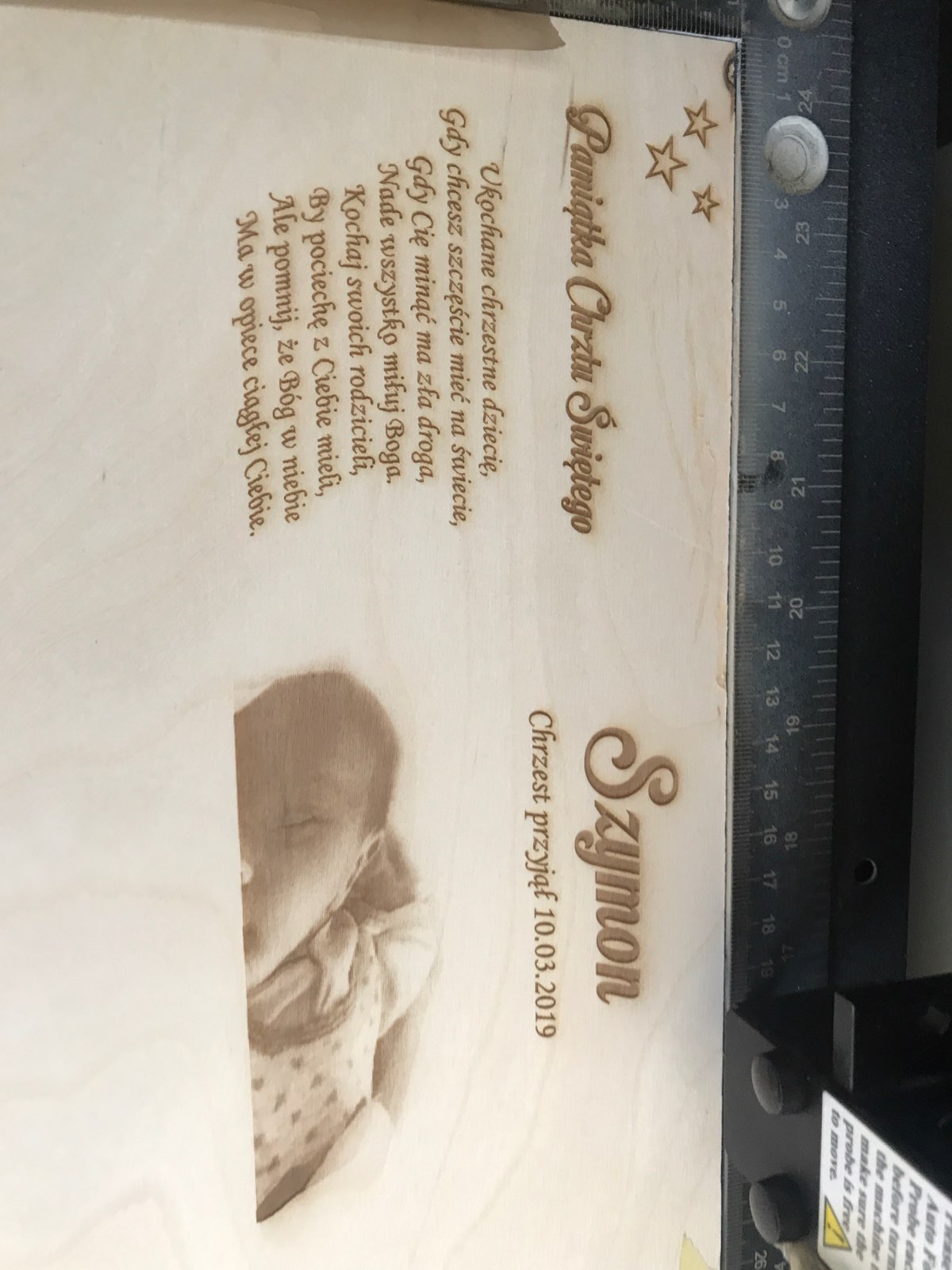

Dobry wieczór wszystkim! Na początku chciałbym się przywitać bo to mój pierwszy post tutaj!:)
Od dwóch dni mam pewien problem na laserze GCC Mercury III.
Podczas grawerowania, wszystko jakby się „rozjeżdża”.
Macie może jakieś pomysły co jest przyczyną?
Wrzucam dwa zdjęcia poglądowe:
Obrazek Obrazek
Z góry dziękuje za wszelką próbę pomocy!

Posprawdzaj mechanikę

Sprawdź pasek encoder połączenie płyta główna silnik serwo oś X. Następnie płytka encoder silnika serwo osi X. Jeśli nie masz minimalnych zdolności manualnych to może być ciężko zajrzeć żeby nie rozwalić.
Widoczne na zdjęciach błędy wynikają z błędnych pozycji karetki po osi X. Odpowiada za to układ scalony (system sterownia osią X) na płycie głównej, uszkodzony pasek encoder(dość często w maszynach GCC) i płyta encoder silnika serwo. Nigdzie indziej nie szukaj. To takie 3 pewniaki.
