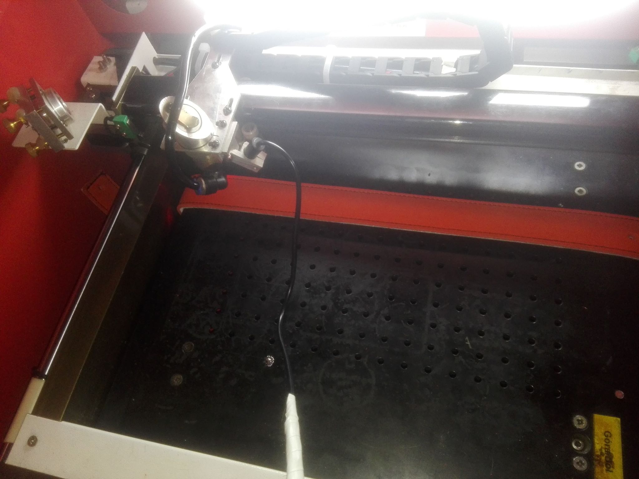

Witam wszystkich serdecznie. Mam problem mianowicie po świętach popsuła mi się dioda w laserze. Dokładnie taka
https://www.aliexpress.com/item/Diode-M ... 4c4dQN5Agv
Została wymieniona na nową jak wyżej, po tygodniu nowa też padła. Okazało się że jak w poprzedniej pękł przewód. I teraz przechodzę do problemów, po wstępnym omówieniu sytuacji. Z racji braku posiadania przewodów, użyłem starej ładowarki do telefonu, połączyłem kabelki i zamiast przewód mieć w prowadnicy?(zdjęcie numer 1) mam go na zewnątrz(zdjęcie numer 2). Teraz tak nowe diody zamówiłem, ale że okres dostawy jest dość długi chciałem uratować to mam i tu się pojawia problem bo brak mi przewodu do podłączenia. I nie wiem jaki zakupić, a dwa od momentu instalacji diody na zewnątrz, gdy dotknę obudowy lasera to kopie. Bardzo delikatnie i nie zawsze ale czuć. Przewody w prowadnicy są zaizolowane, więc nie wiem skąd to się bierze(na zdjęciu numer 1 widać białą taśmę którą zaizolowałem końcówki przewodów)

Najpewniej dioda ma "+" na obudowie i dlatego "kopie" :mrgreen:

No dobra ale co mogę z tym zrobić ?

JEZZUU!
Jak to co? Odizolować diodę od uchwytu.

Jaja sobie robicie? 5v kopie to jak dotknie się do biegunów akumulatora 12v w samochodzie to zabija?
Zacznij od uziemienia maszyny.

Ja wiem że to nie zabija,uczucie jest średnie, ale mi przede wszystkim chodzi o dobro ploter i tym kieruję.
Żebym jeszcze wiedział jak. Wystarczy pociągnąć metalowa linkę do kaloryfera?

to super, że zdajesz sobie z tego sprawę. Zacznijmy od tego, że "kopanie" to z całą pewnością nie będzie winą tej diody. Stawiał bym na któryś z zasilaczy elektroniki lub tuby. Mnie na przykład potrafi kopać metalowa obudowa komputera ale tutaj to sami diabli nie dojdą co jest powodem zrobiła mi się spora sieć. W pierwszej kolejności weź probówkę taką najprostrzą
Dotykając do obudowy i sprawdź czy się zaświeci, zrób to samo po odwróceniu wtyczki w gniazdku.
Jeśli chodzi o kaloryfer to tak ale tylko pod jednym warunkiem, że instalacje grzewcza jak i wodna są wykonane z metalu. Oraz grzewcza jest podłączona z wodną która to jest podłączna do sieci wodociągowej wykonanej z rur metalowych. A nie tak jak teraz wykonuje się z plastiku. Oczywiście należy zadbać odobre przejście.

Metody z próbówka robiłem i nic, nigdy sie nie świeci, a nadal jak dotykam plotera to czasem czuć mrowienie.

Zaizolowałeś tą diodę w końcu czy to za trudne?
