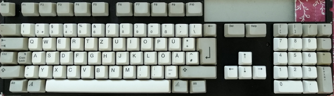

Chcę przy użyciu lasera małej mocy 3000mW, np.: taki z poniższego linka, grawerować, a raczej utrwalać proszek lub płyn (nie wiem w jakiej postaci są środki jakie się "zapieka" laserem) na plastiku.
Konkretnie chcę przy pomocy takiego rozwiązania nanosić znaki na plastikowe klawisze. Załączyłem przykładowe zdjęcie klawiatury
Czy moc jest wystarczająca aby utwardzić jakiś środek ?
Jaki środek - interesuje mnie kolor czarny i biały, powinienem użyć i gdzie można go kupić ?

Szybko odpowiadając dodam pytanie:
czy można by do takiego znakowania/drukowania użyć czarnego tonera z drukarki laserowej ?
Toner jest co prawda utrwalany termicznie ale, primo w postaci proszku jest szkodliwy dla zdrowia secundo jak masz zamiar potem wszystko doczyścić?
Takie nadruki najczęściej są wykonywane tampodrukiem.

Wiem, że tampo jest najlepsze. Widziałem przy laserowych grawerkach proszki, które były wysypywane na różne powierzchnie i utrwalane laserem. Nie mogę znaleźć tych proszków, nie wiem jak się nazywają pod jakim hasłem powinienem ich szukać

Życzę miłej zabawy. Tego się NIE DA normalnie zmywać wodą do czysta - koszmar. Nie wyobrażam sobie, by potem zmyć niewygrzane "resztki" z klawiatury. Chyba, że znajdziesz magiczną metodę, by przenieść proszek WYŁąCZNIE w postaci danej litery na klawisz. Ale do wygrzania wystarczy piekarnik (potrzebny rząd 200-250 stopni C - o ile nie stopisz klawiszy), a nie laser (który zapewne zniszczy toner).
W sumie "czarno to widzę".

Co do klawiszy - są robione różnymi metodami. Metoda najbliższa temu co chce zrobić autor wątku polega na użyciu białego klawisza, pomalowaniu go na czarno i odparowaniu farby laserem - z tym że chyba wymaga to lasera impulsowego...
W tym https://youtu.be/P-HabAohXnE filmiku są omówione różne typu klawiszy. Własciciel kanału ma całą serie filmów z recenzjami klawiatur, przełączników i ogólnie "klawiaturowym porno" :)
